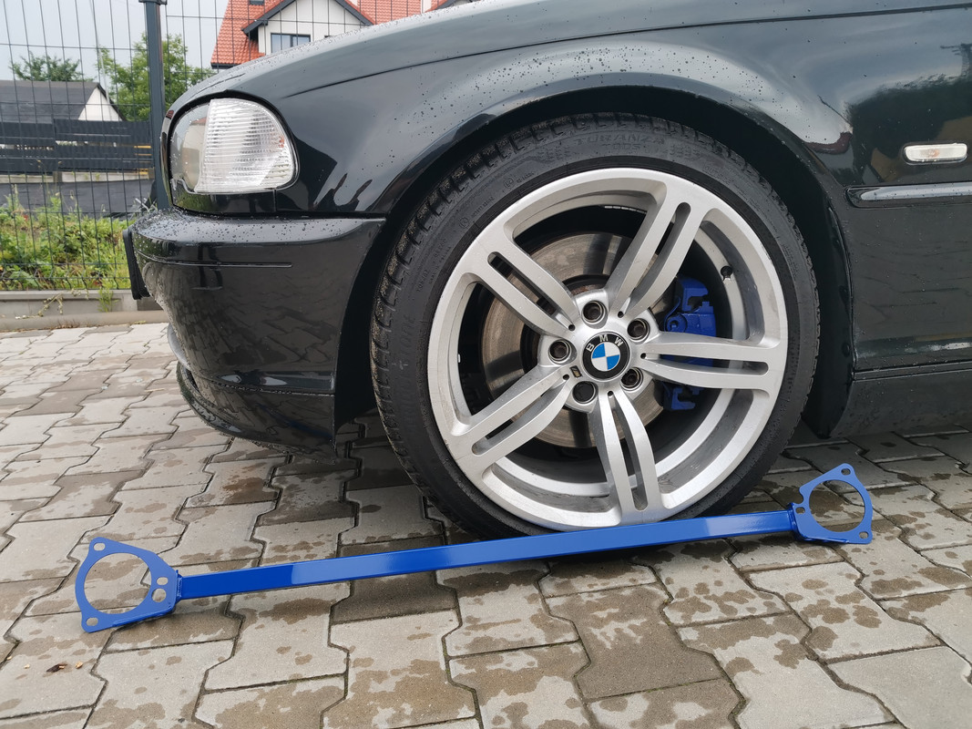

Montaż rozpórki Staffa. Na tył przyjdzie czas, za dużo rozbierania :rotfl:
Może to złudzenie ale auto wydaje się być bardziej bezpośrednie w prowadzeniu oraz lepiej składa się w zakrętach. A o efekcie wizualnym nie muszę wspominać :cool:
Polecam każdemu kto lubi dłubać w swojej beemce

Klasyczne pióro z lotką :ok:
Nie no, złudzenie to to nie jest. W końcu ma spinać przód, a wizualnie ładnie się zgrało kolorystycznie. No widać na półce całe kompendium ;)

Dobrze wizulanie się wpasowała :ok:

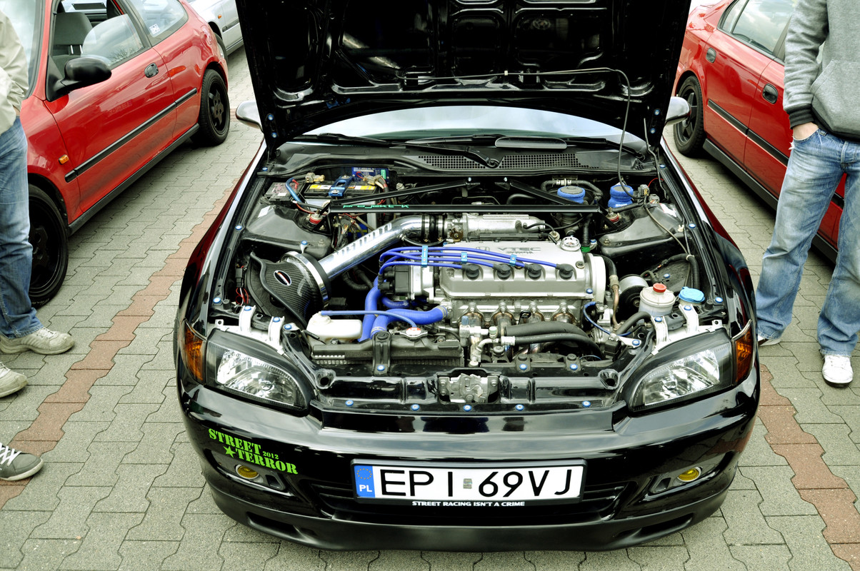

Na bank to nie jest złudzenie. Normalnie bez rozpórki, kielichy amortyzatora mogą przesunąć się do środka dość znacznie kiedy pokonujesz ostry zakręt. Poza mniejszą bezpośredniością w prowadzeniu wpływa też to na skręcanie się nadwozia i auto (nawet obniżone i na niskim profilu gumie) wydaję się wyginać.
Pamiętem jak mi kopara opadła jak założyłem w moim starym wózku rozpórkę 3 punktową (wcześniej miałem już założony gwint Skunk2). Śmiałem się potem że się jeździ prawie jak gokartem :D

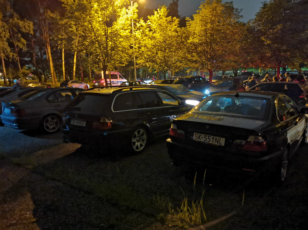

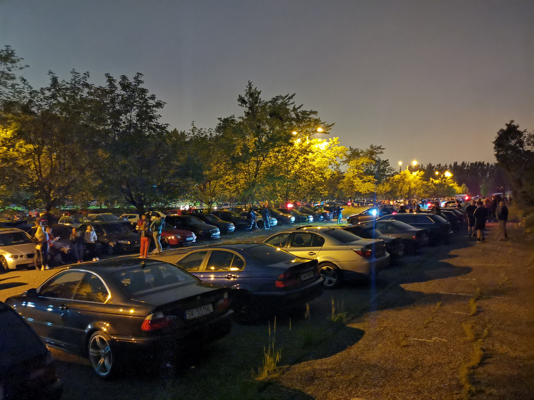

Deszczowy ranek i powrót do domu
19 Czerwiec Fast and Furious Katowice Spot. Parking przy cmentarzu na Murckowskiej.
Zacna ekipa się zjechała, prawie cały parking w autach. Niebiescy też mieli swojego spota, zjechali sie w kilka kijanek jedna stingerka i pare suk. :rotfl:
Później zmieniliśmy miejscówkę na auchana przy DTŚ, następnie parking przy nosprze.

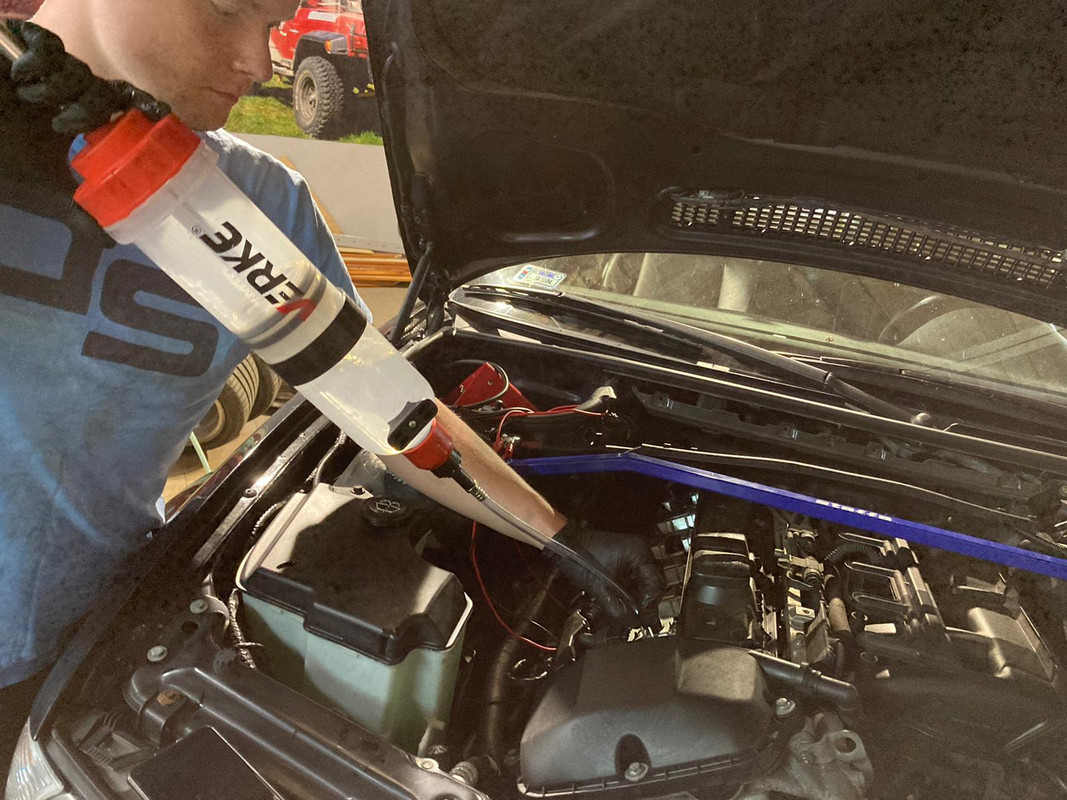

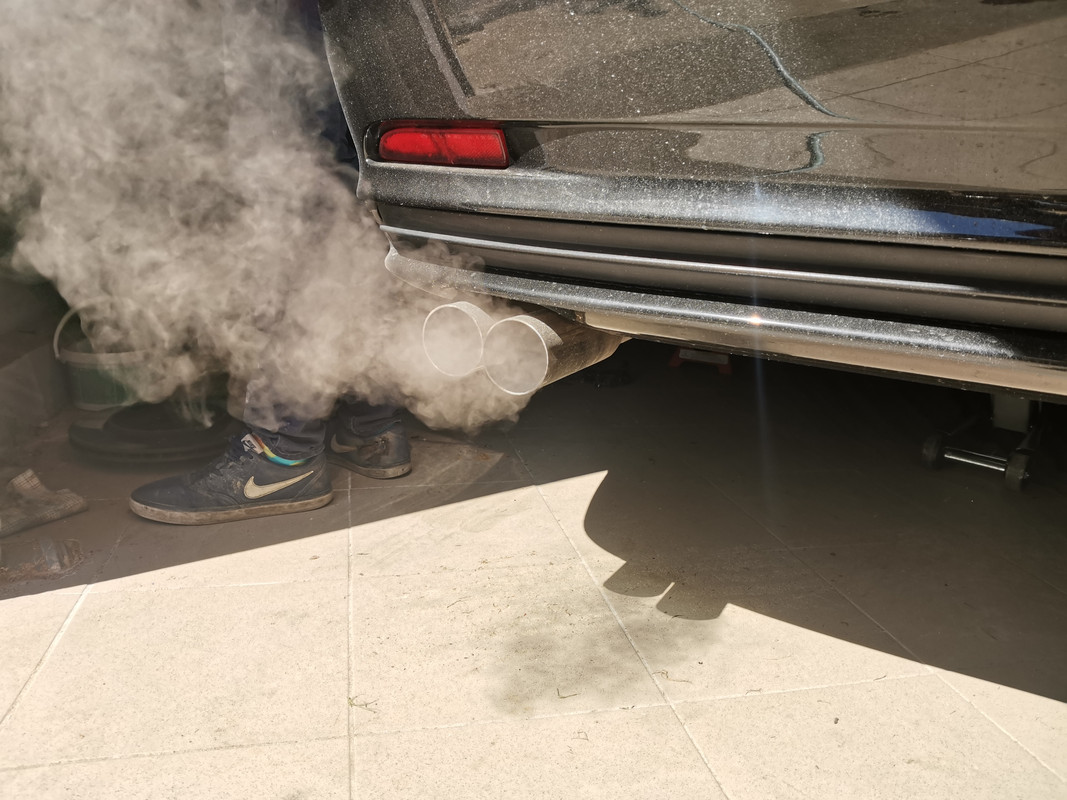

Płukanie cylindrów naftą.
W ramach kolejnych prac przy Beci dzisiaj na plan wjeżdża długo planowana operacja, płukanie cylindrów naftą. Jakiego efektu oczekujemy? Po pierwsze zmniejszenie poboru oleju. Fakt że nagar może uszczelniać cylinder, ale przez niego sprężynka będąca częścią pierścienia olejowego nie może sie dostatecznie ropzrężyć i przylgnąć do gładzi cylindra. Po drugie zyskanie momentu obrotowego od dołu. Po trzecie wyciszenie i gładsza praca silnika.
Póki co praca silnika na wielki plus, naprawde wygładziła się jego praca. Co do momentu ciężko mi powiedzieć, na pobór oleju a w ręcz jego brak przyjdzie czas i będę informował czy trzeba będzie robić dolewki :ok:
