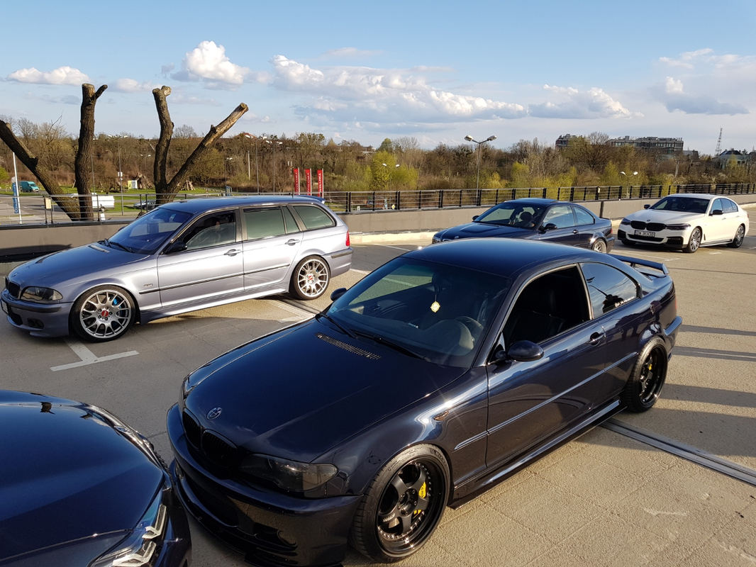

Nie dosc ze ma co robic, ze ma gdzie robic, to nie ma kiedy robic :rotfl:
Przez montaz wiekszego IC zupelnie zapomnialem o przewodzie plynu chlodniczego, nie zwrocilem na niego uwagi i przetarl sie od rolek. Oczywiscie jest to chyba jedyny waz ktorego nie robia w zamienniku :rotfl: pozostalo Aso :zdegustowany:
A tak poza tym to nic sie nie dzieje, auto daje mega frajde kazdego dnia ;) Ile razy bym juz o maly wlos wywalil gonga to nawet nie chce pisac, Nm potrafi zaskoczyc ;)
Tutaj fotki z jakimis leszczami :rotfl:
