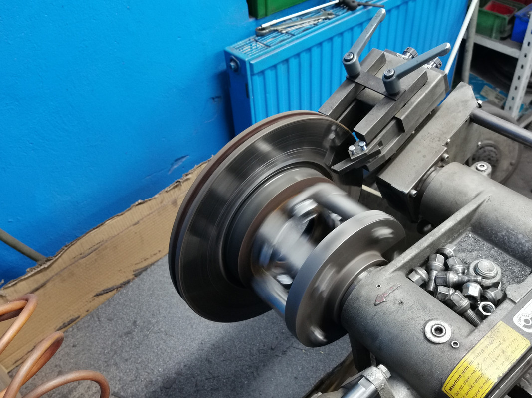

Przetoczenie przednich tarcz hamulcowych
Pojeździło się troszkę ostrzej i już sie pogięły :rotfl: 110zł w serwisie Markoz w Gliwicach. Przypomnę tarcze Brembo i klocki ATE Ceramic.
Hamowanie jak po stole, a przy okazji wyczyściłem zaciski, jarzma i przesmarowałem tuleje prowadzące.

Majster powiedział że to wina klocków bo są twarde :/

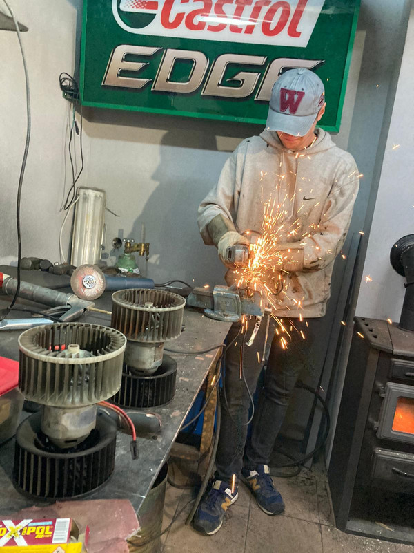

Serwis układu nawiewu i wentylatora

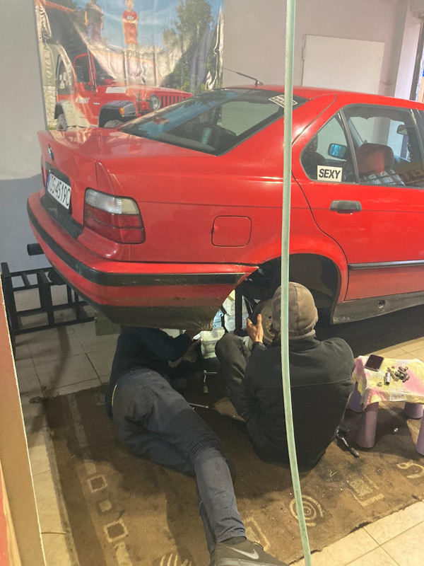

Wentylator dmuchawy od czasu do czasu popiskiwał, więc postanowiłem go rozebrać wyczyścić i nasmarować łożyska. Przy okazji sprawdziłem stan szczotek oraz komutatora, zużycie było w normie. Wyczyściłem wszystko pędzelkiem pod wodą, wirniki i plasticzki. Złożyłem do kupy i wszystkio pięknie w ciszy śmiga. Na koniec wymiana półosi w siermiężnym E36 która się rozleziała przez spaw i upalanie :rotfl:
