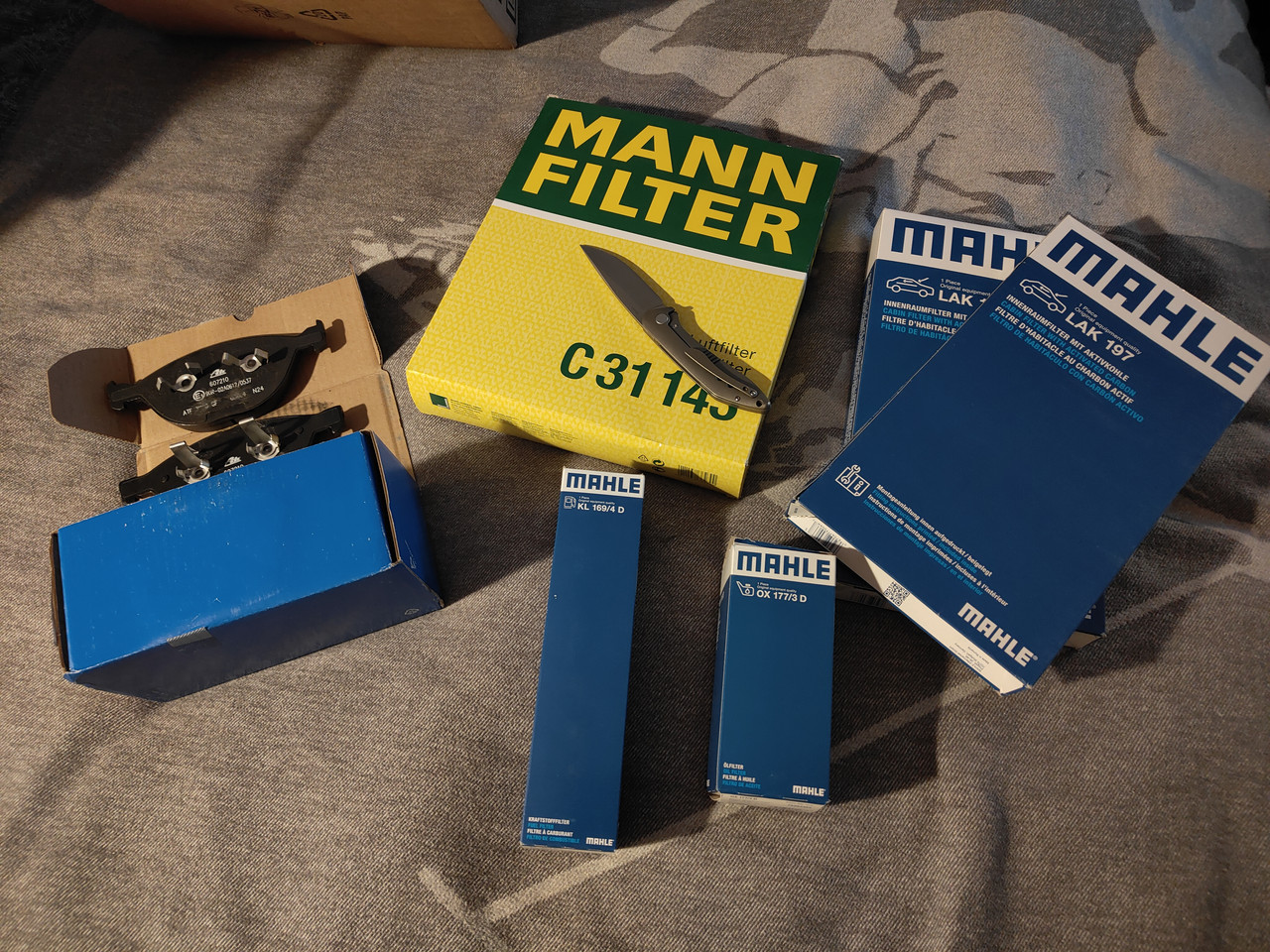

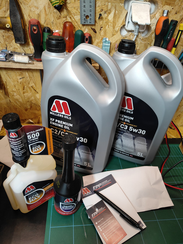

Fura dostała pakiecik
na 9.12 umówiłem się na zmianę oleju, filtrów itd.
dodatkowo doszły klocki.
Rafał - dziękuję oczywiście za dostawę w terminie i "gratisty" ;)
Pozdro
