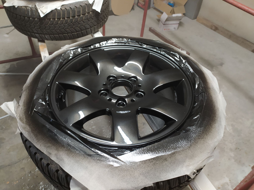

po dwóch zimach felgi nie wyglądały najlepiej, aluminium zaczęło się utleniać i miejscami odchodziły już całkiem spore płaty.. dołożyłem do tego swoją cegiełkę, przesadziłem z myjką i trzeba było pomalować felgi na nowo :wink:
Lakiery T4W - zarówno podkład, baza jak i bezbarwny.
Gdyby ktoś się zastanawiał, czy da się to zrobić zadowalająco pierwszy raz lakierując pistoletem to macie odpowiedź poniżej ;D

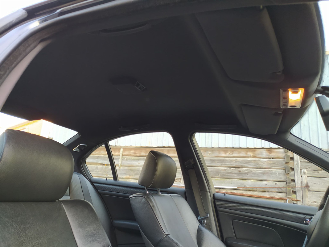

czarny sufit

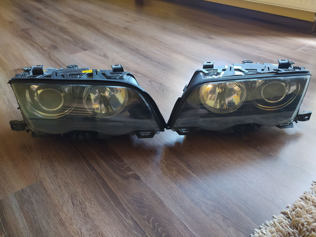

jeszcze jeden istotny element całej układanki, xenon..
prawie fabryka, brakuje tylko spryskiwaczy bo nie mogę dostać brewek pod kolor do przedlifta :zdziwko: pompka, dysze i zbiorniczek już czekają w kolejce - montaż to pikuś :)
tu już trochę wyższa szkoła jazdy, czyli kodowanie..
trzeba było wyciągnąć kody zcs ze starego licznika żeby przekodować moduł świateł... później dopisanie xenonu do wyposażenia, kodowanie modułu świateł pod moje auto.
zdjęcie na szybko jeszcze przed ustawieniem na SKP.
czujniki poziomowania oczywiście są i działają, tył dołożyłem jeszcze na etapie remontu tylnego zawieszenia.
