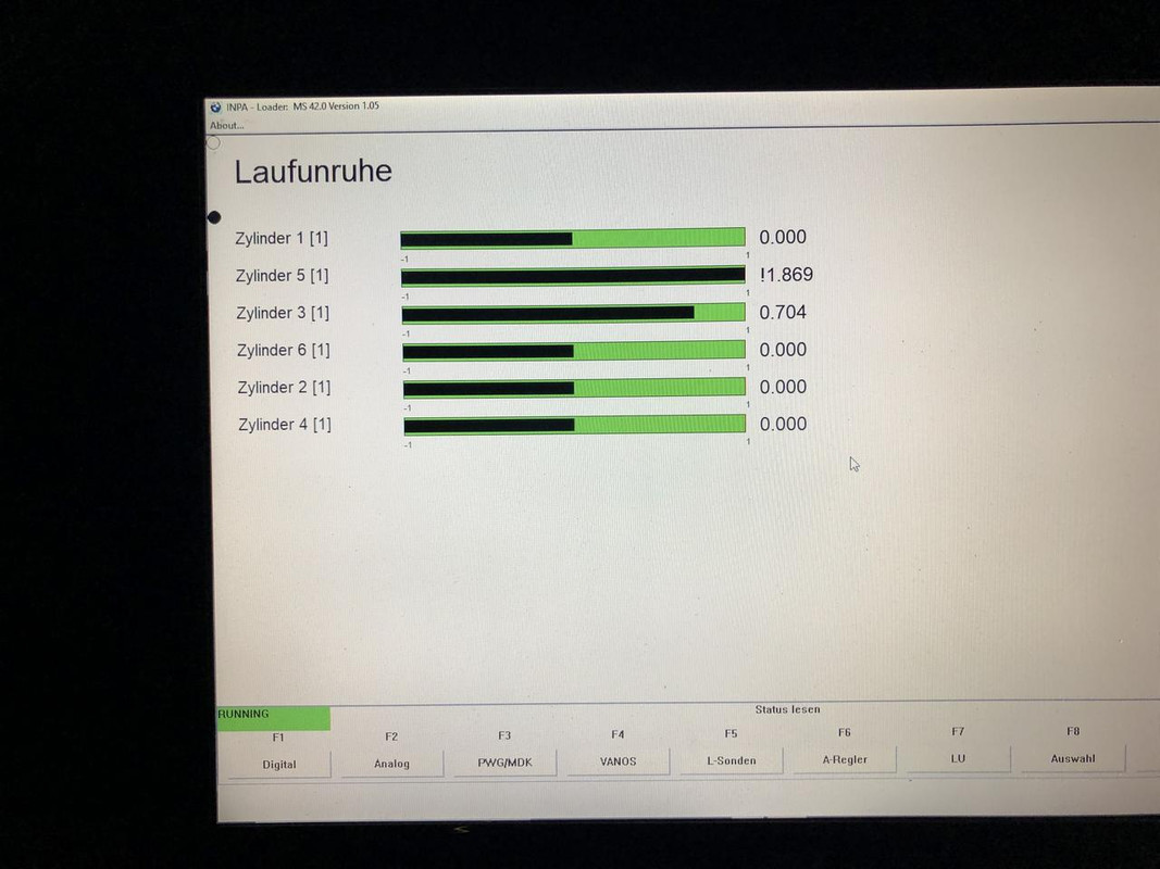

Ostatnio z samochodem niestety nie było dobrze. Zaczynajac od początku, po N-tej wizycie u gazowników, którzy zamontowali instalacje LPG i bezskutecznej próbie poprawienia mapy, żeby samochód wreszcie pracował dobrze udałem się do polecanej firmy LPG Custom w Krakowie. Specjalista, którego pozdrawiam szybko, na postoju mając tylko komputer i plaka zlokalizował wszystkie problemy. Okazało się, że samochód posiada nieszczelność na kolektorze dolotowym w miejscu nawiercenia dysz od LPG. Przez to, do mieszanki cały czas dodawane jest około 20% paliwa w korekcie, a VANOSy przez większość czasu w ogóle nie pracują. Mapa na LPG była natomiast ustawiona niezwykle amatorsko i niedbale. Niemal niezmieniona, słaba autokalibracja. Zdenerwowany tym co usłyszałem pojechałem do ów gazowników usłyszeć co powiedzą na ten temat. Zaoferowali naprawę i tak odebrałem samochód. Po pierwszych próbach samochód rzeczywiście nie daje oznak nieszczelności, ale mapa silnika nadal dodaje za dużą dawkę paliwa. Mozwlie, źe komputer nauczył się już żyć w nieszczelnością. Czeka mnie więcej adaptacja, a następnie ustawienie instalacji porządnie u innego gazownika. W międzyczasie na próbach samochód zaczął gubić płyn chłodniczy. Najpierw niedużo, a później już niemal co kilka kilometrów potrzebna była dolewka. Samemu zlokalizowałem wyciek z termostatu, lecz niestety cały silnik był umazany czerwonym płynem i olejem. Mechanik wymienił termostat, pompę wody (co ciekawe stara miała tylko 2-3 lata) oraz oringi. Pojechałem do domu i w pewnym momencie samochód zgubił cały płyn chłodniczy po czym wrócił na lawecie do mechanika. Okazało się, że pękł jeszcze zbiorniczek wyrównawczy, który został już wymieniony. Mechanik zauważył jednak, że płyn nadal trochę kapie z reduktora LPG. Czeka mnie więc kolejna wizyta u tych niekompetentnych gazowników :mur: Zapomniałem dodać, że został wymieniony także przewód olejowy VANOSa. Po tym wszystkim czeka mnie adaptacja, ustawienie LPG i dalsza diagnoza jeśli nadal będą pojawiać się problemy. Nie tyle auto co ludzie, którzy je uszkodzili napsuli mi niesamowicie nerwów, ale mam nadzieje, że po tym wszystkim auto w końcu będzie pracować na 100% i będę mógł zająć się nieco bardziej estetyką i nie będzie chwil, w których miałbym ochotę pozbyć sie tego samochodu.

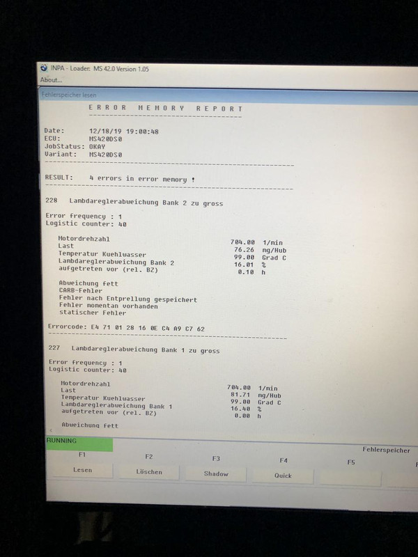

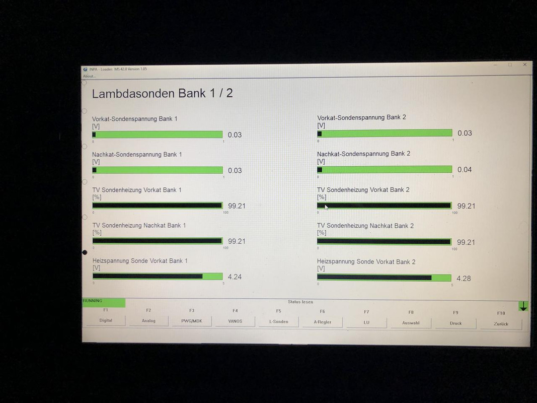

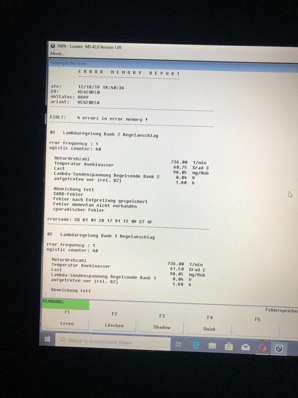

Mały update, zrobiłem wczoraj nowe adaptacje na benzynie przejeżdżając nieco ponad 100 kilometrów. Spostrzeżenia? Samochód pracował niezwykle równo, był bardzo żwawy w każdym zakresie obrotów, o falowaniu obrotów czy gaśnięcie przy dojeździe do skrzyżowań itd. mogłem zapomnieć. Mimo to jednak ciągle pojawiają się błędy sond lambda... Wszystkie na wolnych obrotach. Nie mam już pomysłu co może być nie tak, ale blokuje to napisanie nowej mapy LPG. Nie chcę tego robić dwa razy, a już nie mam pomysłu co może być nie tak. Nieszczelności już nie ma.

To nie błędy sond tylko zły skład mieszanki, widać to również po korektach długoterminowych dla dużych obciążeń. Krótkoterminowe też na pewno rosną pod dużym obciążeniem a przyczyna? Lewe powietrze na 99%, zrób test dymowy, plak to średnia metoda, i będzie wszystko widać. Nagraj pracę sond na wolnych obrotach i rozgrzanym silniku. Bardzo ładny turas :ok: jak popracujesz nad wnętrzem to będzie idealnie :cool:
