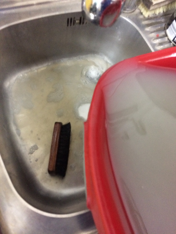

To czego kiedyś nie robiłem a teraz robie w każdym aucie - pranie pasów - polecam szczególnie w E92 gdzie mamy podajniki pasów. I już żaden biały T-shirt/koszula nie będzie się brudził .

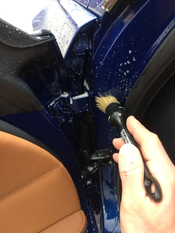

Wszystkie wnęki drzwi i klap zostały po polerowaniu dokładnie wymyte APC + pędzelek+ ciepła woda z myjki :).
