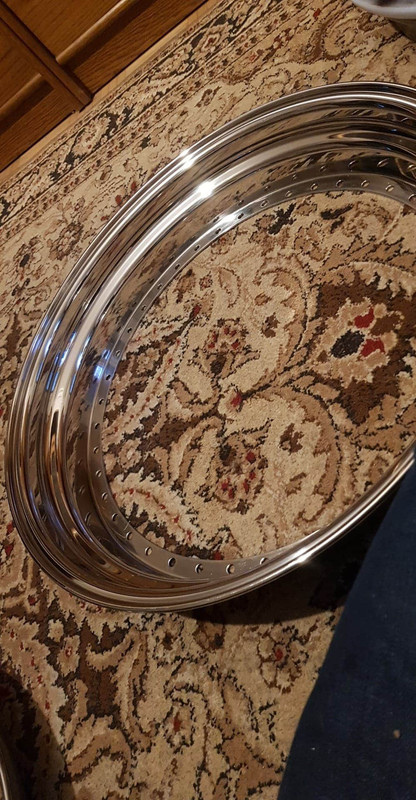

Rotory felg poszły w proszek, bebny wyczyściłem, pomalowałem w czarny mat, ranty wypolerowalem autosolem, śruby poczyścilem i wypolerowałem.
Okazało się, że cztery bebny są lekko krzywe. Nie ukrywam, że za tę cenę felg się lekko wkurwiłem, tym bardziej, że chłop się nie poczuwa do zwrócenia połowy kosztów prostowania. Nigdy wiecej felg wysyłkowo :/
Felgi wyprostowałem, załozyłem opony, okazało się, że z jednej powietrze schodzi to musiałem rozkrecić i od nowa uszczelnić. Ogolnie średnio jestem zadowolony z opon, nie wyszły naciągi i tył mi przyciera czasem. Na darkach 8,5j mialem 225/35 nexena i był naciąg, a tu mam 215/35 i zero naciągu, a z tyłu na 9,5j mam 235/35 i tak samo
