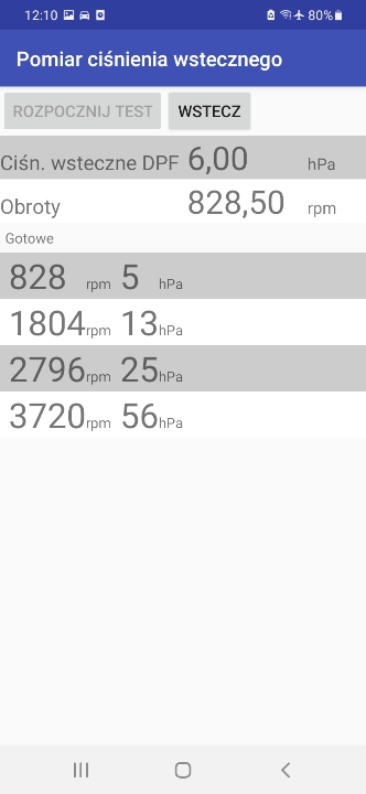

Wartości przeciwciśnien przed/po praniu - firma Compressland Chotomów polecam - koszt 500zł netto. Niby na mojej diagnostyce bimmertool i przed prankiem ciśnienia były małe, ale chipiarz mi mówił że u niego dochodziło do 70 mbar z tego co zrozumiałem na jałowych obrotach :zdziwko: podczas próby pierwszego chipa ze ślizgającym się sprzęgłem (tak btw. ok 170KM shamowane i na wiecej sterownik nie pozwalał - wyrzucał błąd uślizgu sprzęgła).
