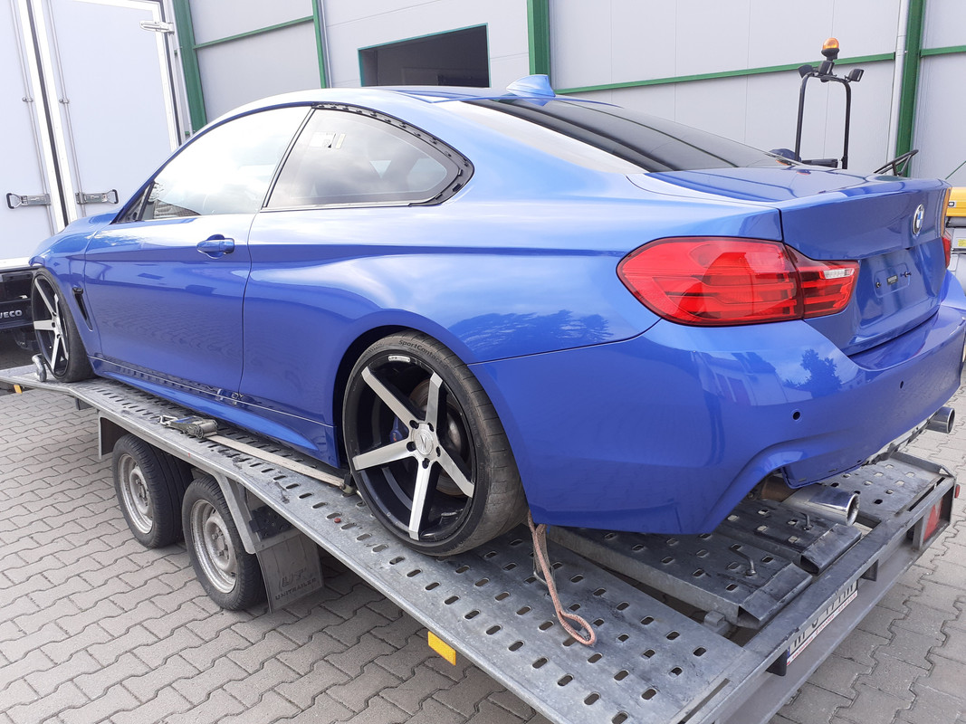

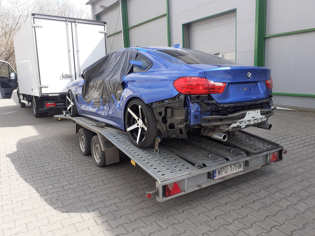

Auto w połowie kwietnia trafiło do blacharza ...zawiozłem je samodzielnie.
Chcąc przyoszczędzić na wynajmie autolawety taka karę od losu dostałem ...drugi raz w życiu konieczność wymiany koła na drodze :rotfl: .
Blacharz ogarnał temat jak na panujące realia to szybko ...jakieś 10 dni :) i auto przewiozłem do lakiernika...który to trzyma auto już 2 tygodnie i póki co nie wiele zrobił.

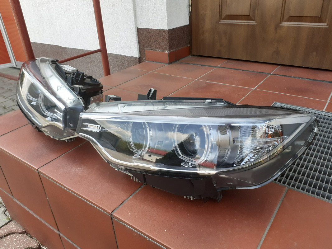

W międzyczasie klosze lamp przednich zostały przywrócone do stanu idealnego + oklejka delikatną folią przyciemniającą ppf Xpel Slate Smoke 50 . Tak chciałem najdelikatniej jak się da, bo długo się wahałem czy wogóle przyciemniać :).

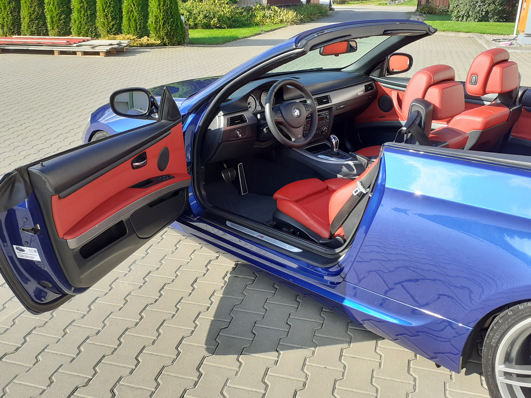

Przy okazji wrzuce jeszcze pare fot jeszcze jednego 335is które miałem w zeszłym roku ...jako że to cabrio to odrazu je kupiłem z zamiarem sprzedaży (jakims cudem udało się tanio wylicytować, a budowa domu przyjmuje sporą ilość środków pieniężnych :zakrecony: ), więc nawet go nie pokazywałem tutaj bo zaraz by były komenty że wrzucam żeby łatwiej sprzedać :rotfl: .
Autem zrobiłem z 1500km, było to e93 335is DCT lemans blue z skórkami korall red, w takim konfigu zrobili 9szt ;).
dołożyłem jej 19 styling 313, spręzyny H&R, Wagner evo 1 comp, relokacje dolotów własnej roboty + alu tuningowe outlety turbin, jak już kupiłem to był cp z bovem a'la tial.
Sprzedała się w 5 dni od wystawienia.

Wpadną tyle lampy LCI ori :) . Dla mnie LCI sa piękne, te oledy a'la GTS to już przesada :zakrecony:

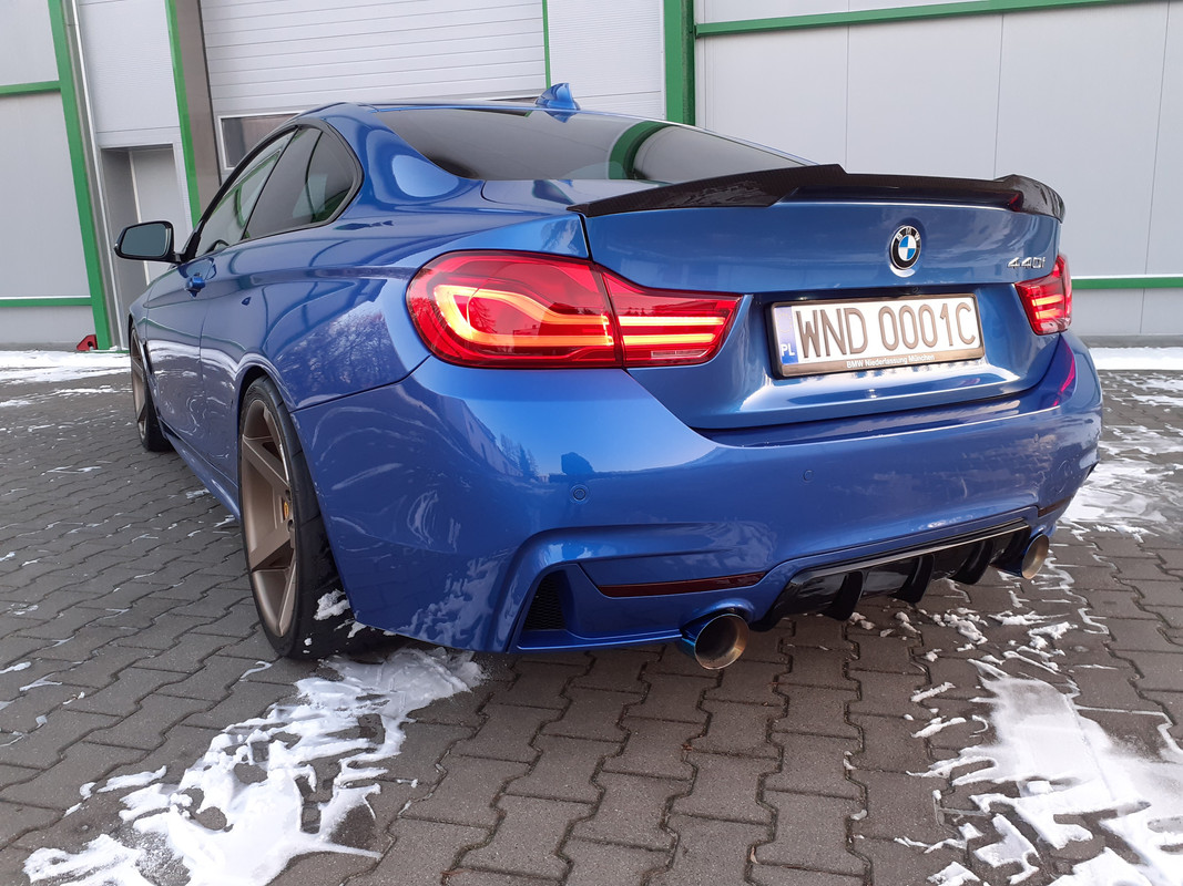

Podłączyłem i zakodowałem tylne lampy, nakleiłem na klapę logo 440i i póki co tyle ...bo ciągle wykończenie finalne domu mnie zajmuje...
Ale w październiku - skończe ją ...tzn czterystaczterdziechę bo budowę to skończe za kilka dni - przeprowadzka :D .

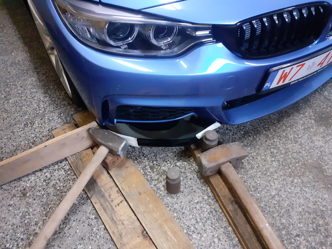

No i jak zawsze kantówki, podkładki i takie tam poszły w ruch żeby przykleic splittery.

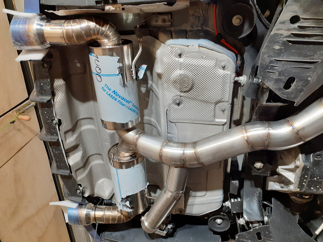

Zawsze chciałem mieć w jakimś aucie wydech robiony od podstaw. Staneło na tym aucie :D . Zleciłem to profesjonalistom.
Wydech wykonał warsztat WO Seba z Łochowa, wykonanie wydechu - prima sort - spasowanie rur, spoiny - bajka. No i szybko . Kompletny wydech od DP do zderzaka chłopaki zrobili we dwóch w 9-10 godzin :zdziwko: . Setup wydechu obecnie to downpipe Evolution Raceworks bez kata, Vband 89mm dalejj prosta rura 3.5' (89mm) i na końcu 2 tłumiki. Końcówki kupiłem sam. 100mm tyle że tym razem "przypalane" na fioletowo :rotfl: - ot coś dla odmiany.
Następnie pełna korekta lakieru którą wykonałem oczywiście sam - to auto miało zdecydowanie lakier w najlepszym stanie z aut które miałem z USA, no ale na instagramie poprzedniego właściciela widziałem że przechodziło detailing parę miesięcy przed szkodą. Na koniec powłoka z wyższej półki- Gtechniq Crystal Serum Light, a na to EXO V4.
We wnętrzu też wszystko wyczyściłem od A do Z łacznie z dywanem pod fotelami i praniem pasów bezpieczeństwa :) .

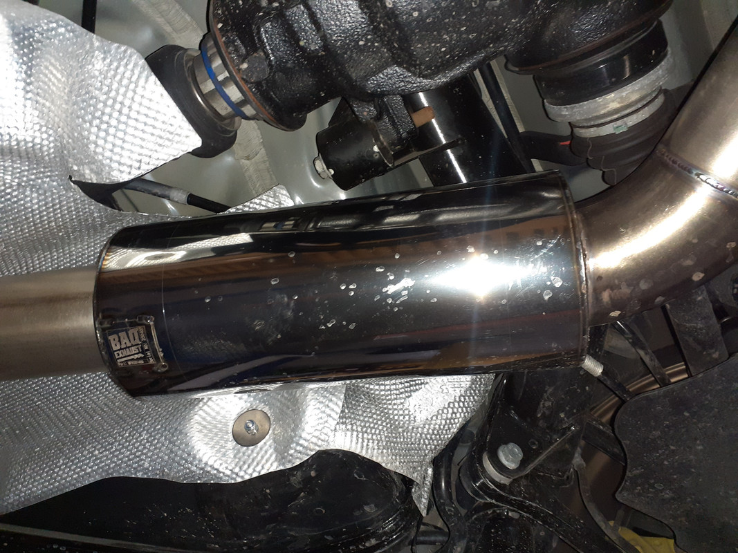

Do wydechu już sam dorzuciłem potem jeszcze 1 tłumik z Baq Exhaust, bo po "wypaleniu" wydechu jednak pojawił się rezonans przy niskich RPM. Tłumiki z Baq pięknie usuwają rezonans, wiedziałem o tym bo w poprzednim 335is E93 one także zaleczyły ten problem.
No i orginalne "dummy flap" czyli "zaslepka" ori wtyczki klapki z zapewne jakims odpowiednim rezystorem w środku który udaje obecnośc wpiętej klapki i tym samym eliminuje bład przy diagnostyce - orginał bmw zapewne do wydechów Mperformance.
Tak to wyszło. :hyhy:
