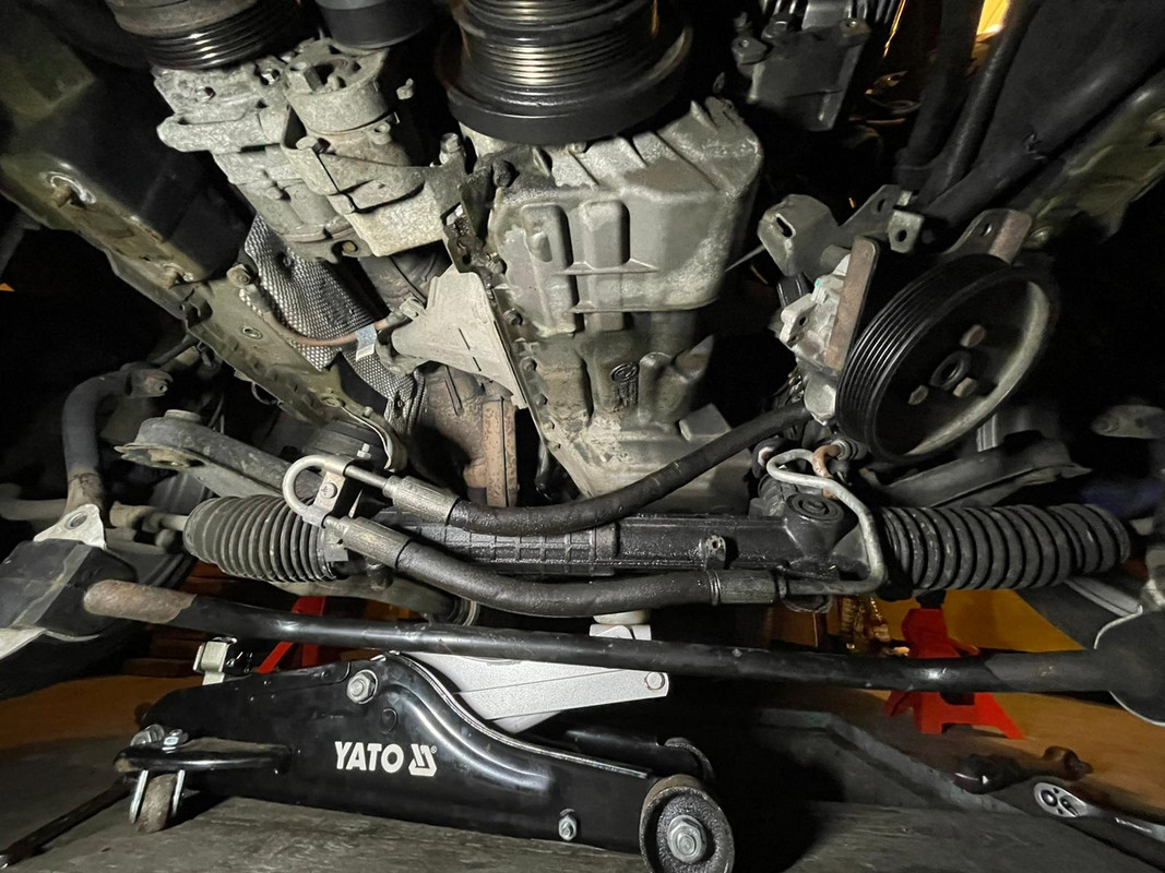

Wymiana uszczelki miski olejowej/olej filtr + wąż wspomagania
Na starcie poszły 2 płukanki silnika, dźwignięcie silnika po okręceniu poduszek, demontaż wentylatora chłodnicy, pasków osprzętu, części dolotu i bagnetu. Później do odkręcenia pompa wspamagania, poduszki stabilizatora, tuleje wahaczy i belka w dół, nastepnie można było się brać za odkręcanie 21 śrub miski. Jak widać w misie dobre bagno było, mała szczoteczka druciana 2 litry benzyny i mamy nową miche :rotfl:. Zalany cały układ nowym olejem valvo 5w50 z dwoma ceratecami i filtr oleju mann. Uszczelka miski victor reinz, oraz masa uszczelniająca na łączeniach reinzosil. Czas pracy 12h :szok:

12h to powiem Ci teoche sporo na taka akcje ale nie oto tu chodzi. Spoko robota. Aż tyle Ci bierze oleju że 2 cerateki?

właśnie też miałem pytać czemu ceratec

Nie da się ukryć że troche chlipie tego oleju. 1 butelka ceratecu wystarcza na 5l oleju więc jedna niby za mało. Żeby pół butelki nie zostawiać to wlałem dwa, niech ma, nic się tam nie stanie :P Ceratec już kiedyś używałem i zadowolony z efektu byłem, więc po gruntownym czyszczeniu miski postanowiłem ponownie go wlać

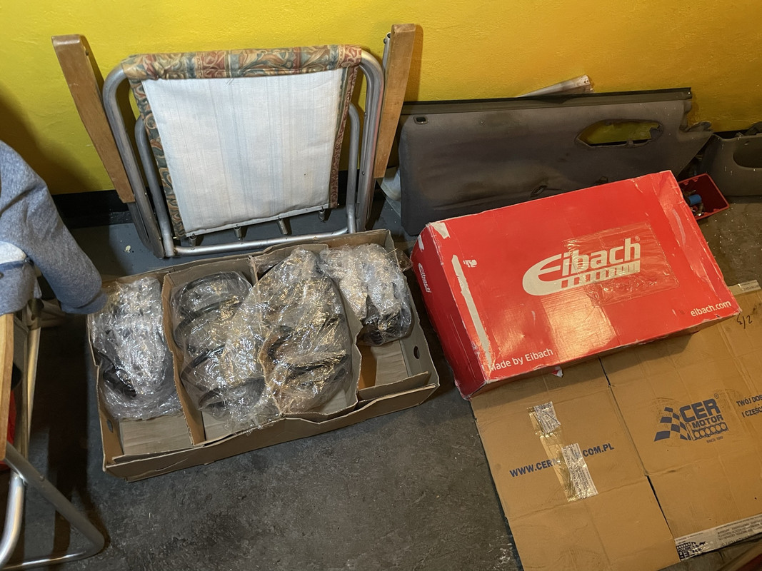

Sprężyny Eibach pro kit tył
Prawy tył postanowił sobie pęknąć, wiec wlatuje teoretycznie ciut krótsza sprężyna od oryginalnej, a jak widać jest bardzo podobna :rotfl: . W przyszłości wezme się za przód bo kupiłem cały komplet.

trzeba było od razu sportlajna brać :) siada ideolo :cool:

Te pro kit widze też sa lekko obniżające ale sportline bardziej :D

tył ładnie siedział, ciekawe jak będzie teraz :) ale przód mógłby iść niżej, w sam raz na zimę :D

Sportlinem to bym nikogo na tył już nie posadził, za nisko :rotfl: . Po zamontowaniu prokita nie zauważyłem różnicy wysokości w tyle stare sprężyny były mocno sadnięte albo już jakieś obniżające, przód jeszcze leży w pódełku do zamontowania. Wydech póki co nie zamontowany, czeka aż się za to zabiore xD
Czeka mnie jeszcze kupno skręcanych dystansów 20mm na przód, żeby felgi weszły pod BBK :mur:
