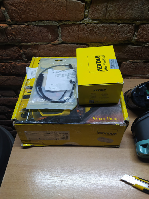

To co zaczynamy.
Miało być pięknie i gładko.
Miałem wymienić klocki i tarcze z przodu wraz z czujnikiem.
Po walce ze śrubami od jarzm dodatkowo musiałem wymienić łożysko w kole i odrazu osłonę tarczy no i oczywiście śruby :D
I finalnie
Teraz zostaje dotrzeć.
Ogólnie myślałem nad swapem hamulców lecz niestety mój budżet powiedział dość i musiałem zostać przy OEM.
Może kiedyś bo musiałbym zimówki zmienić na 17 cali.
Kusi mnie cały czas zmiana kół na stokrotki (ciężko coś znaleść w normalnych pieniądzach) lub s66 lecz no nie wiem. :23:

Jaki masz rozmiar zimówek? Najtańszy upgrade hamulca w E36 to komplet z 328 E46(wystepuje w większej ilości wersji silnikowych) tarcze 300x22 i 294x19. z przodu zmieniasz tylko jarzma a kompletne tylne zaciski na allegro w śmiesznych cenach są. Koło 16' minimum.

Mateusz118, mam 16 cali a nie myślałem o innych, rozglądałem się z 330i e46 przód.
Tył to pewnie założę lepsze z 2.8 jak będę zmieniał a przód narazie zostaje tak jak jest .
