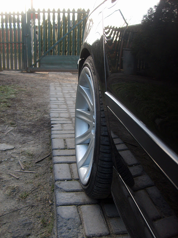

Może i jedno z lepszych ale S216 jest o wiele lesze moim zdaniem, ale za drogie jak na mój budżet.
Zrobiłem w międzyczasie parę fotek na nowym kole, moim zdaniem 540 nabrała uroku.
Tutaj ewidentnie widać, że z przodu musi być dystans 20mm
Tutaj niestety na brudnym aucie ale ot tak sobie strzeliłem parę fotek.

Styling 95 pasuje do tej E39 :wink:
Bardzo fajna jest wklęsłość tych felg :)

Bardzo dobre koło :ok:
Weszło bez problemu? Jakieś dystanse? Co z otworem centrującym?

Otwór centrujący był roztoczony na 74,1 przez poprzedniego właściciela.
Weszły bez problemu, bez dystansów itp i nic nie ociera, ale może dlatego, żę mam V8 bo spotkałem się z opiniami na necie, ze S95 bez dystansu nie wchodzi do E39 R6 na np gwincie TaT bo felga opiera się o sprężynę.
U mnie jest mało miejsca, ale weszło.
Ogólnie wklęsłe felgi pasują do E39,
Styling 166 też mega fajnie prezentuje się na E39.
Ja bym chciał mieć wszystkie 4szt 10j, bo jak przymierzyłem 10j na przód to gruubo to wyglądało, chociaż na kapciu 265 pewnie nie mógłbym skręcać :P
