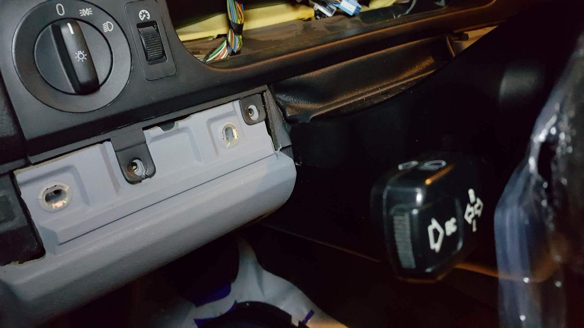

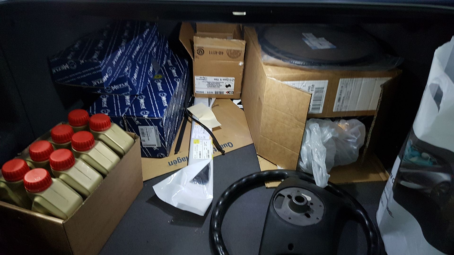

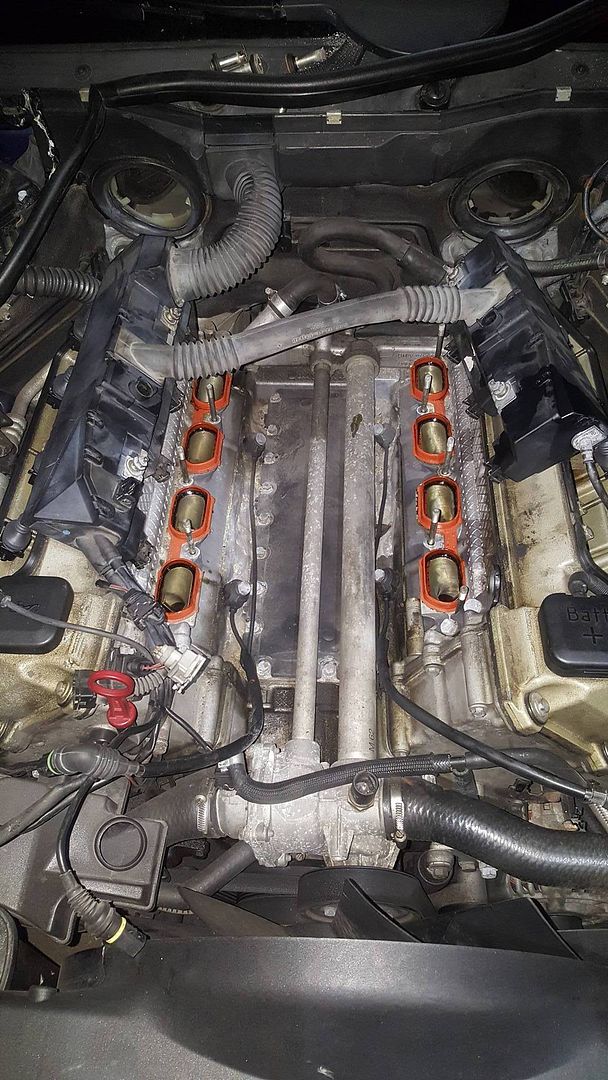

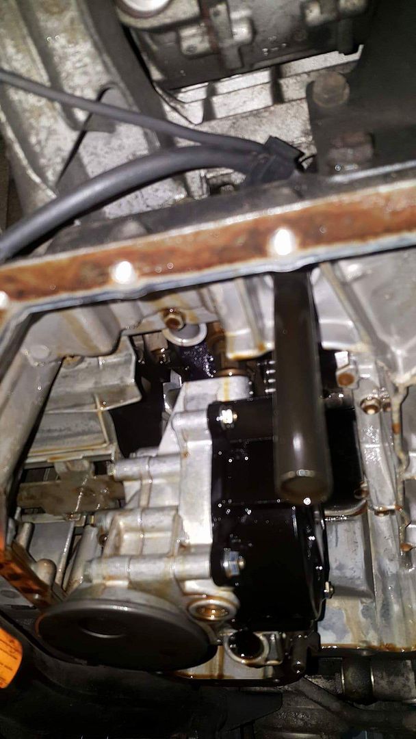

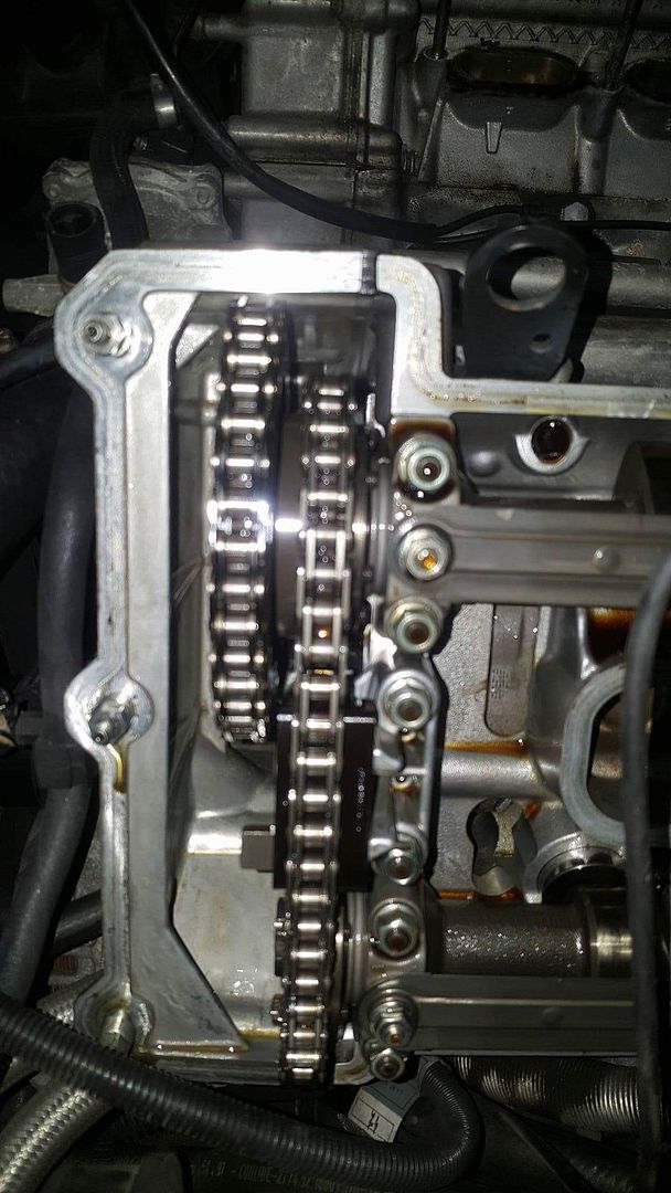

wpadły lampy, zwalamy kolektor ssący i wymiana wszystkich newralgicznych uszczelkę, gumek, wężyków, śrubek itp.

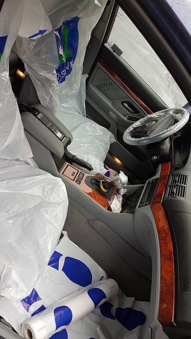

a na serwisy ubieramy się tak ;-)
fota bagażnika, bardziej dla 'pamięci' gdzie co leżało ;-)

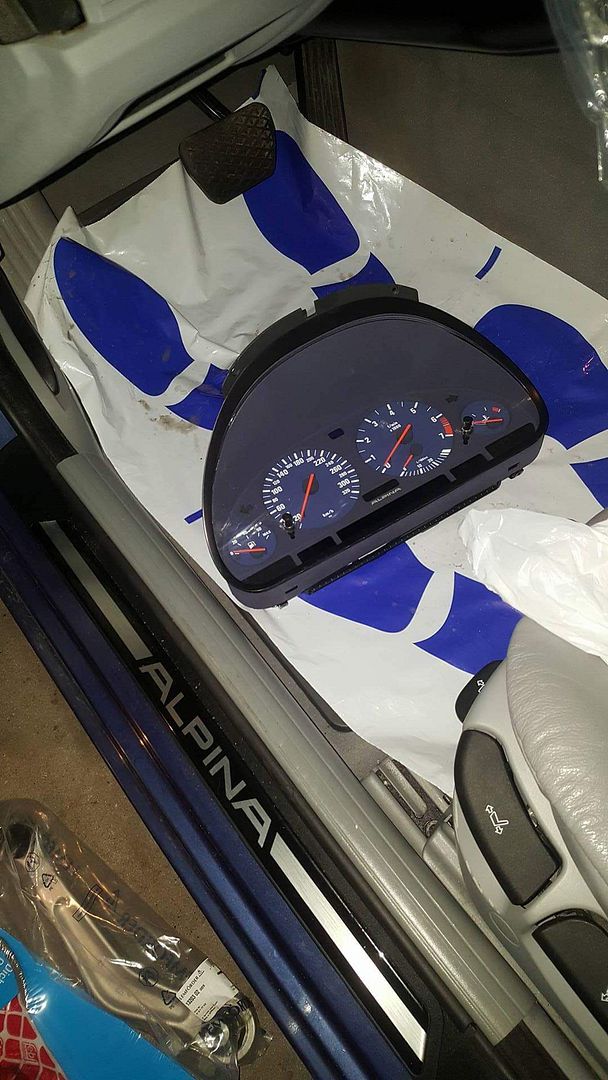

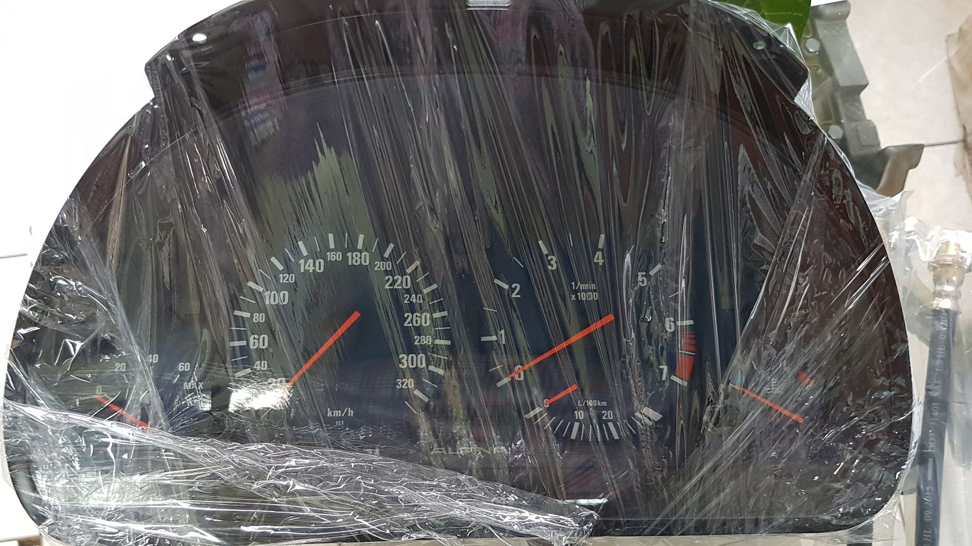

przy okazji 'remont' licznika, (pixele) żarówki itp...
zamawiamy nową ramkę (niestety plastiki się poddały już kiedyś)

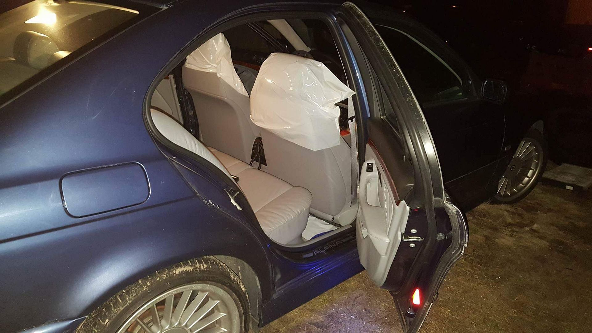

no i coś co mnie bardzo cieszy ;-) niedokręcona do końca blokada 'gówniaków' uniemożliwiała otwarcie drzwi obustronnie ;-)
w końcu się udało :drunk:
FAAN napisał(a):
Będziesz coś zmieniać w wyglądzie?
może decor, tak nic innego nie przewiduję!!
licznik ogarnięty, nowe żarówki, taśmy itp, robiłem to pierwszy raz, z manualem z YouTube zajmuje ok 75 minut,

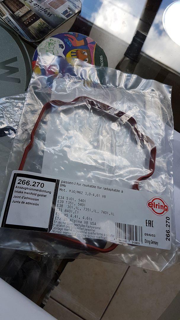

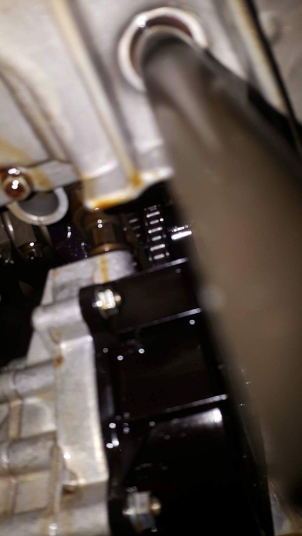

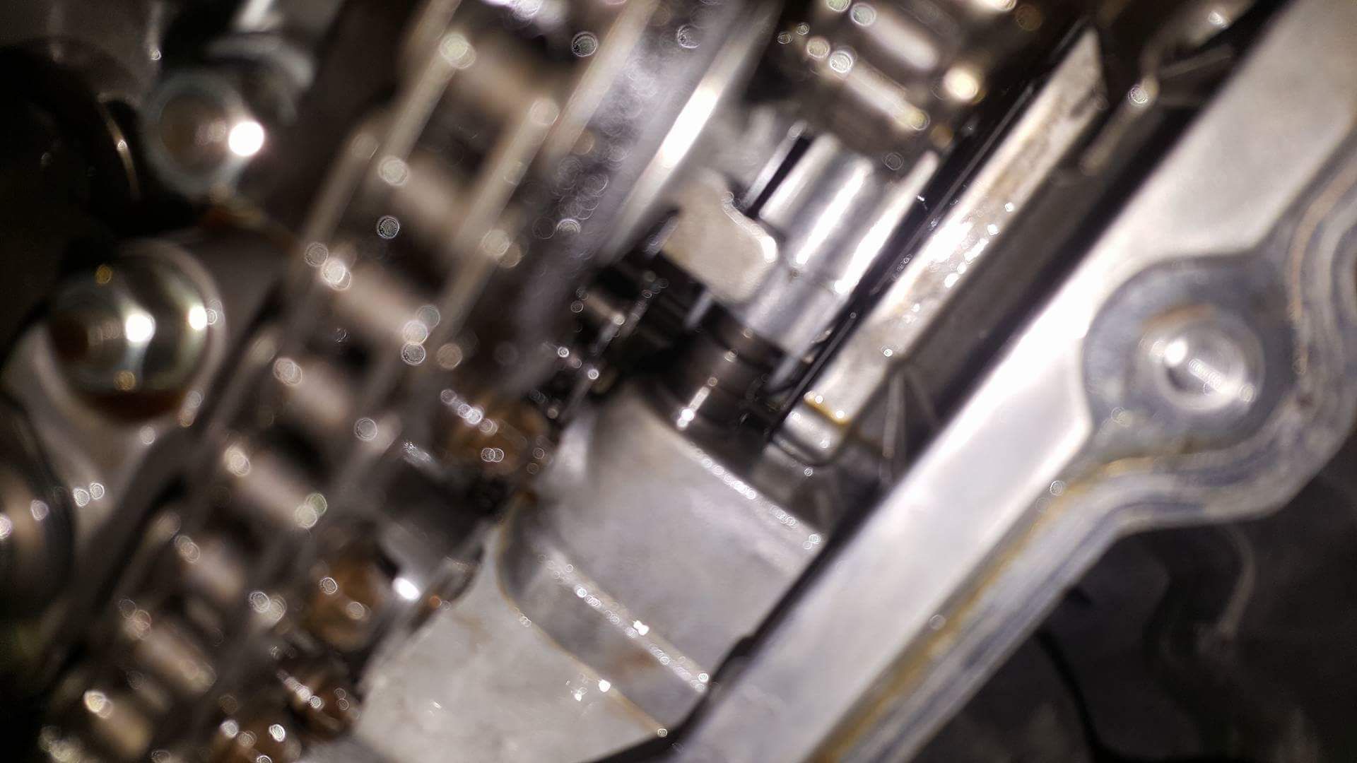

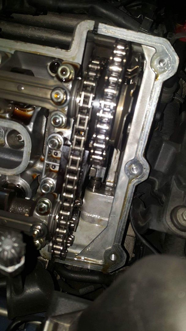

po demontażu kolektora, ujawniły się delikatne zapocenia z racji, ze nie planuję tutaj wracać przez jakiś czas, mała paczuszka uszczelek

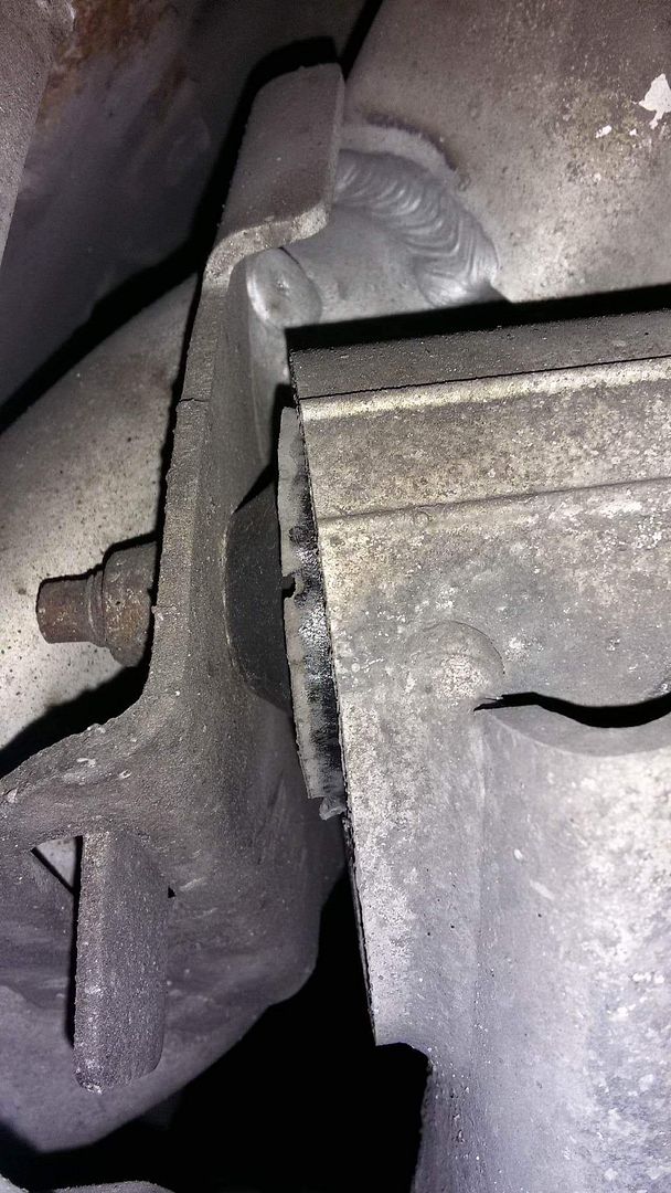

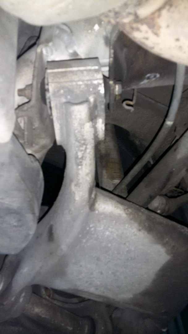

wymacaliśmy także 1 wahacz w tylnej osi...

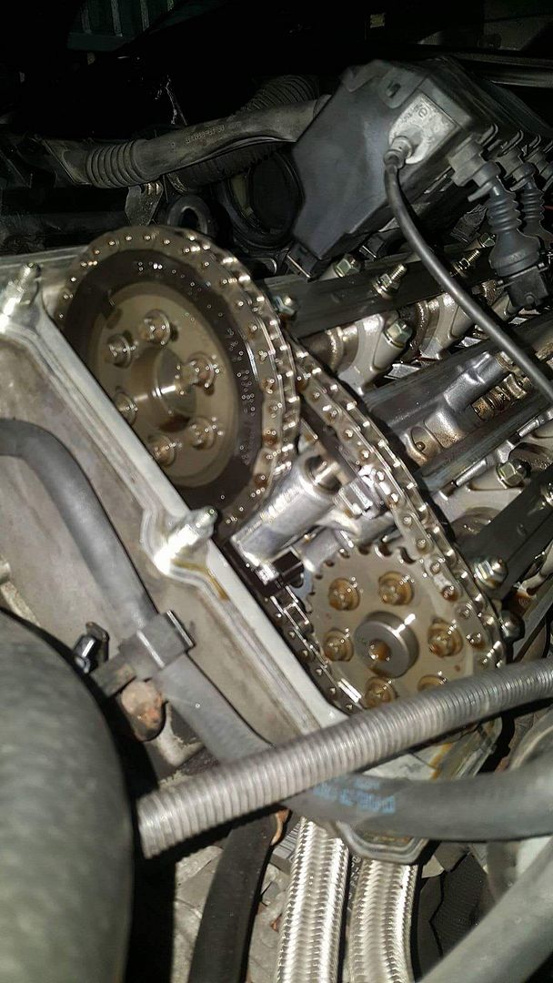

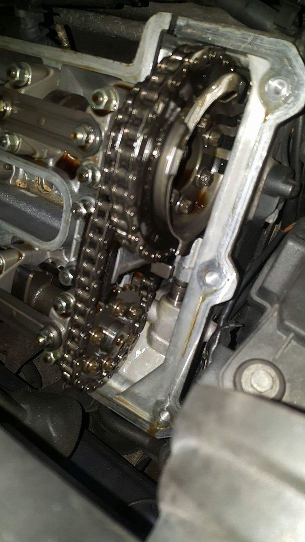

no i łańcuszki ;-)
wg opini 'fachowc'a' jest pełen nominał i nic nie ruszam:

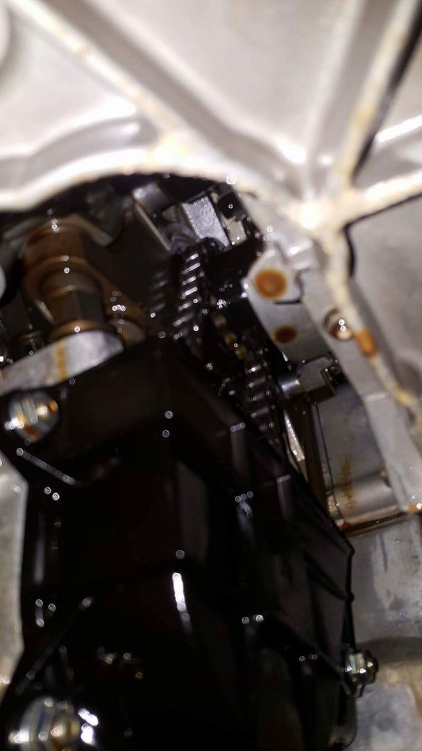

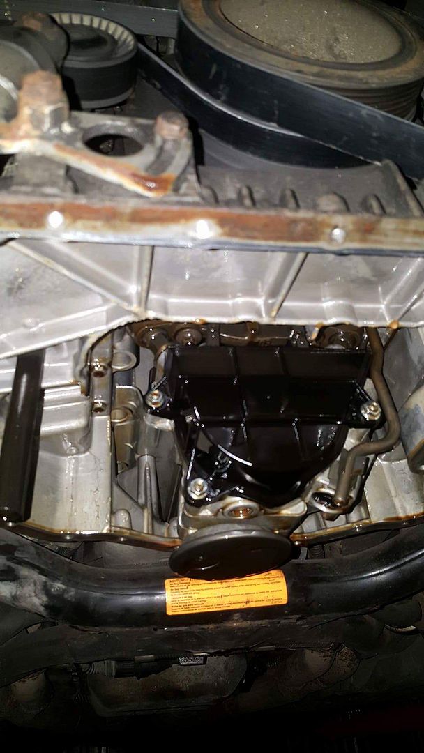

no i skleroza nie boli, zapomniana uszczelka dzisiaj dotarła :-), wieczorem składanie do kupy, auto w górę i wywalamy miskę :-)
pod michą:
jak widać, ładnie, czysto :-)

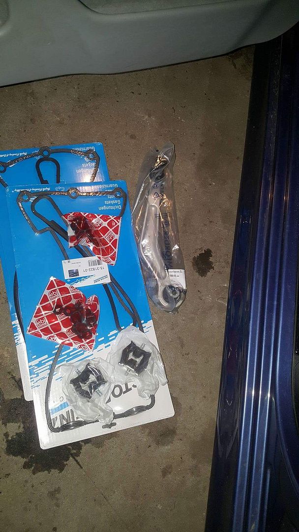

weryfikacja tylnej osi przyniosła 'radosne' wieści, wiem, już czemu mój egzemplarz E39 tak bardzo nie lubi kolein ;-)
i zakupy:
BMW E39 - Sedan - 14szt. Twardość: 75ShA; Średnica drążka stabilizatora tylnego: 15mm; Śruba tulei P106 wahacza tylnego dwuramiennego: M12

Noi pięknie,zawalcz coś z tym rudzielcem przy wahaczu.
spadną sanki do poli to wyczyścimy, zakonserwujemy... :cwaniak:
