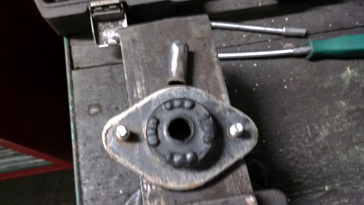

W między czasie zostały wymienione tylne tuleje pływające oraz zrobiona zbieżność. Przy montażu podkładek poddał się łącznik stabilizatora z tyłu więc wpadł nowy. Poduszka na amortyzatorze też się poddała, co ciekawe nie rozkleiła się tylko wypadła z niej tuleja i stukało.

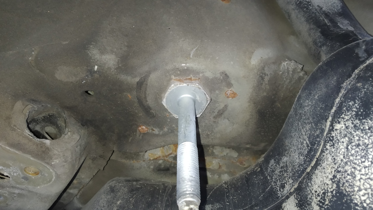

Kiedy już wszystko poszło w drobny mak, zacząłem sobie zadawać pytania, jak wygląda podłoga? czy nie jest pęknięta? czy nie ma dziur na wylot? :rozpacz:
Odpowiedź nadeszła szybko - wszystko w porządku ;) uff odetchnąłem z ulgą, za dużo się naczytałem forum o wyrwanych mocowaniach ;)

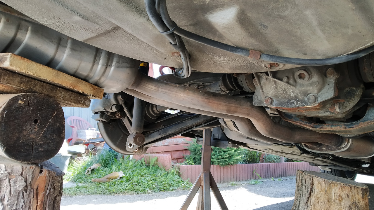

Kiedy wózek był już na miejscu, o dziwo nie zostały żadne śruby :super: kolejny krok to montaż wydechu, wiadomo iż odkręcenie go nie wchodzi w grę przez zapieczone śruby, trzeba je ciąć i dawać nowe szpilki. Bez całego wydechu jechałem z 2 kilometry na kanał, wrażenia słuchowe bezcenne :rotfl: :rotfl: w środku wszystko aż wibrowało :D
A gdyby tak kupić iX i zrobić zmotę? :rotfl: :rotfl:
Ostatni etap to ustawienie geometrii, dokręcenie wydechu, regulacja ręcznego (bo najlepiej wyjąć całe linki) i pierwsze jazdy próbne :hurra: :hurra:
