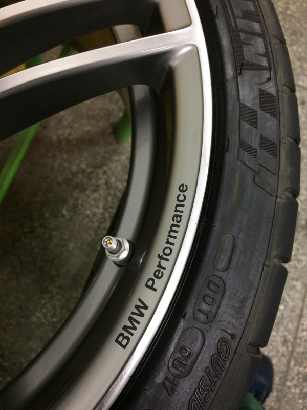

No i doszedł taki akcent na felgach, taki sam jak jest orginalnie na S.313 produkcji BBS. Te są produkcji Cromodory.

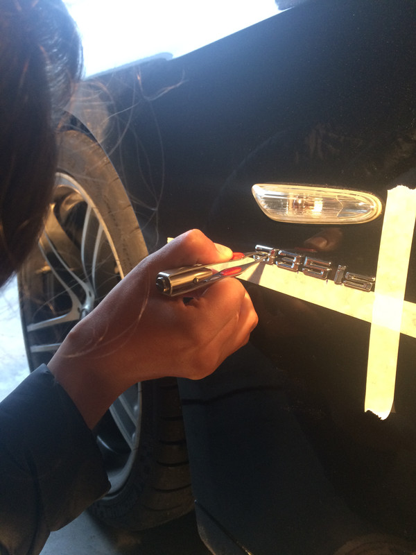

Logo 335is na błotniku także musiało być na orginalnym miejscu, w naklejeniu pomogła mi żona :padam:
