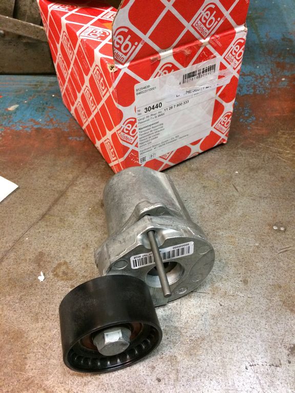

No i rolka napinacza paska która powodowała szum udający ocierający o muszlę wirnik turbiny :zalamany: .
