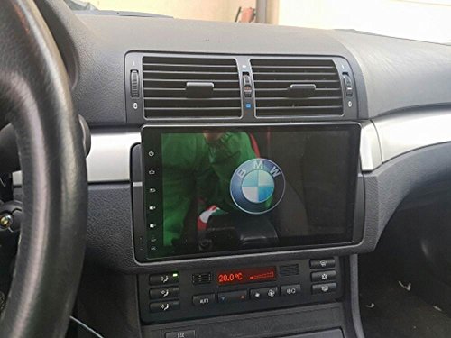

Jako ze to daily i troche polata w trasy to przydalaby sie navi. Nie chcialem wydawac duzo kasy na androida dedykowanego wiec postanowilem zaryzykowac kupno najtanszego radia/tableta z androidem z aliexpress i jestem w szoku, bo dziala kilka razy syzbciej niz dedykowana navi ktora mam w czerwonym toruingu !
Do zamontowania wykorzystalem angielska wersje navi 4:3
Dorobilem tez wiazke i jest p&p, jedyny i spory minus to brak sterowania z kierownicy
Obawialem sie troche czy bede mial dzwiek, bo mam Harmana. No i slusznie bo dzwieku po montazu nie bylo ;) Ale ze seryjne radio miala zwykla pojedyncza wtyke , wiec musialo jakos sterowac zalaczaniem wzmacniacza. Okazuje sie ze w tym przypadku zalaczanie odbywa sie przez podanie 12V na sterowanie antena, wyjscie z radia daje 12v tylko przy sluchaniu radia, wiec zmotkowalem je z zaplonem i mam dzwiek caly czas.
Tablet ma 10" , dlaczego taki ? Bo 7" czyli 2din wyglada slabo w dedykowanej ramce, a 8 i 9" byly drozsze. Mialo byc budzetowo wiec najtansza opcja bylo wlasnie 10" ;) Na zdjeciu wyglada na duza, ale w rzeczywistosci jest akurat.

Ciekawi mnie jak ten tablet prezentuje się na żywo bo na zdjęciu nie wygląda to źle...

Tablet z andkiem milion razy lepsze wyjście jak te prehistoryczne oem navi. Dla idei oem to można do klasyka kupować, w daily liczy sie funkcjonalność ;)

masz może zdjęcie tego radia bardziej z boku po zamontowaniu w aucie?

Mysle ze wina moze lezec w ramce, bo wieksza czesc tasmy odkleila sie od ramki. W kazdym razie problem z glowy a i teraz mam legalnie mala tablice bo miejsce montazowe mam przeznaczone wlasnie na mala ;)
Radio kosztowalo 75 USD, wiec ciezko by bylo kupic sam ekran ori navi, a funkcjonalnosci nawet nie ma co porownywac ;)
Wyglada dosc dobrze, wychodzilo dedykowane radio do e46 z takim tabletem, ale tam ekran stoi pionowo. Uwazam ze u mnie jest duzo lepszy kat. No i ponownie cena - ok 250 usd na takie trzeba przygotowac :chytry:
Zdjecia z profilu po montazu nie mam, pieknie nie jest bo ramke wycinalem lutorwnica :D i troche widac zloty radiator, ale poprawie to.

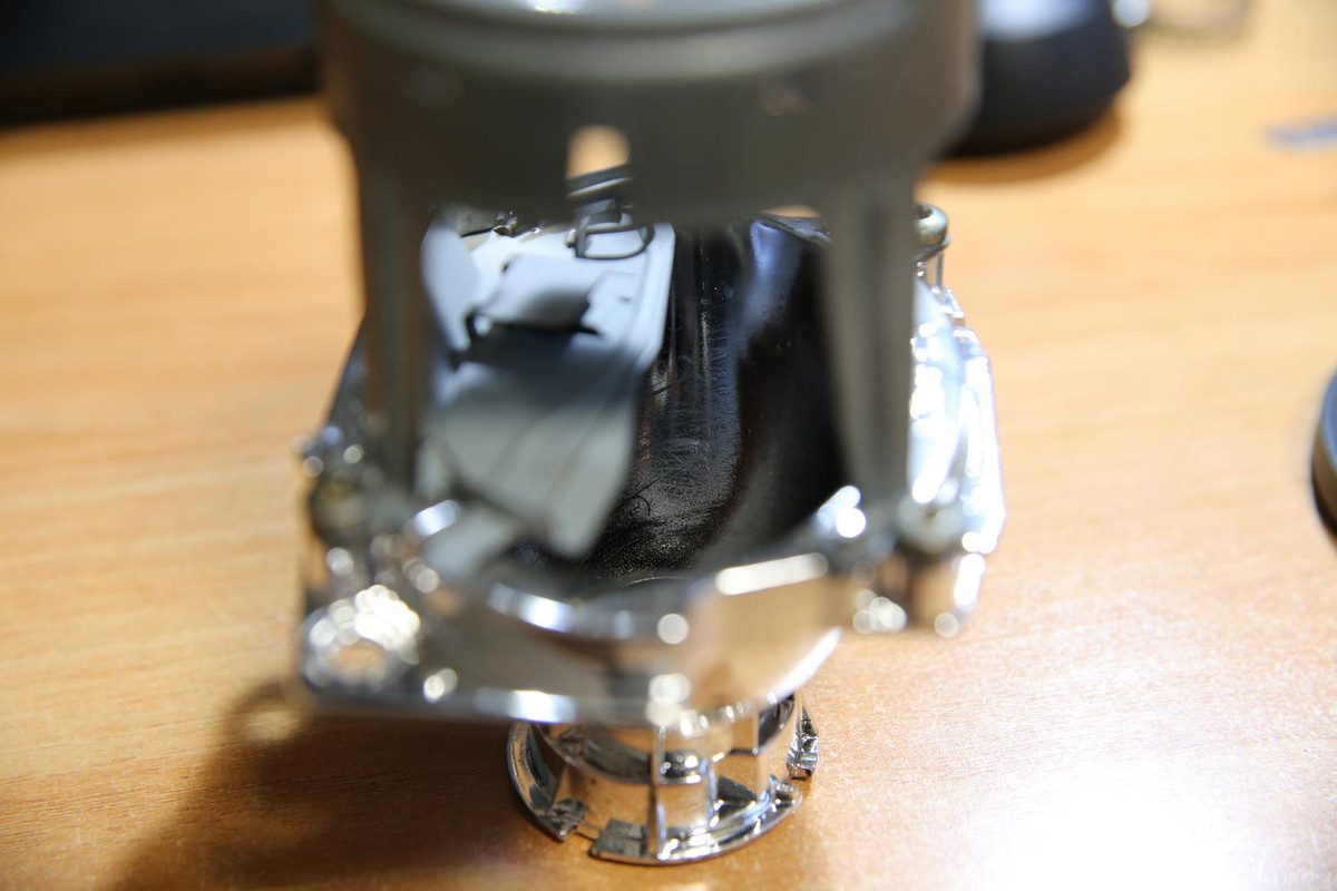

Wspominalem o slabo swiecacej lampie mimo chyba najmocniejszych zarnikow dostepnych na rynku , jest przyczyna
Zamowilem z chin soczewki bi-xenon 3" o niebieskim zabarwieniu , jest to odpowiednik soczewek hella
Soczewki - rewelacja!
Chcialem zrobic zdjecia przed i po w takich samych warunkach, ale niestety dzisiaj w galerii swiatlo bylo wlczaone, wiec test bedzie niemiarodajny, ale musicie uwierzyc na slowo ze roznica jest kolosalna.
Ponizej zdjecie przed operacja, przypomne ze mam zarniki Osram Xenarc Night Breaker Laser D2S +200 %.
Pomimo ze wydaje sie, ze swieca ok (na scianie) to na drodze przed autem nie bylo widac nic! Lewa soczewka prawie w ogole nie dawala swiatla, prawa jeszcze jako tako w porownaniu do lewej.
A tutaj juz nowe soczewki , niestety jak widac oswietlenie parkingu wlaczone, wiec nie staralem sie nawet robic podobnych zdjec pod wzgledem ustawien lustrzanki i wyglada ze stare swieca lepiej ;)
Tutaj lampy nie byly jeszcze ustawione co widac (lewa zdecydowanie za nisko). Dzien w nocy ;)
Fajnym patentem jest niebieskawa soczewka, dzieki temu zastosowany zarnik o cieplejszej barwie da wiecej swiatla, a sama barwa wyjsciowo bedzie zdecydowanie ladniejsza.
Wykorzystalem oryginalne oslony soczewek, kupione oslony pod 3" byly bardzo wysokie, a nie chcialem montowac soczewki od czola lustra zeby ja wysuwac. Niestety zrobilem glupi blad i musialem oslony pomalowac na czarno, wiec mimowolnie ryjek torche przyciemnial .
Lampy robilem przez weekend, pierwszy raz wiec zajelo sporo czasu i nie zdazylem przez to podpiac przeslony bi-xenon. Trzeba bedzie ogarnac kabelki juz na spokojnie.
