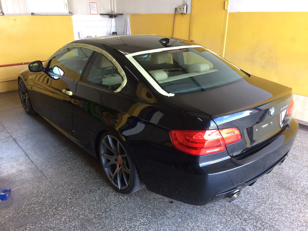

Drzwi kierowcy też musiały zostać niestety pomalowane gdyż miały kilka rys.
Nowiutka pompa wody z zatartym znaczkiem bmw ;).
Chłodniczka Nissens.
Tylny zderzak trzeba było polakierować.
Nie trawie lakierowania bez rozbiórki na części pierwsze ...niestety lakierowanie bez żadnych rozbiórek jest jak widze teraz w modzie (porysowane papierem ściernym lampy czy listwy ochronne coraz częściej widuje :przestraszony: ).
Koncepcja na wnętrze troszke finalnie się zmieniła - skóra M3 Bamboo beige , na tym foto oświetlona lampkami LED zimny biały które poprzedni właściciel założył w całym wnętrzu - finalnie wyleciały ;).
Już po lakierowanku .
No i standardzik w prawie każdej E9x z high gloss shadow line - poprzecierane na krawędziach listwy szyb . Trzeba było temu zaradzić :) . Do tego polakierowane nerki.

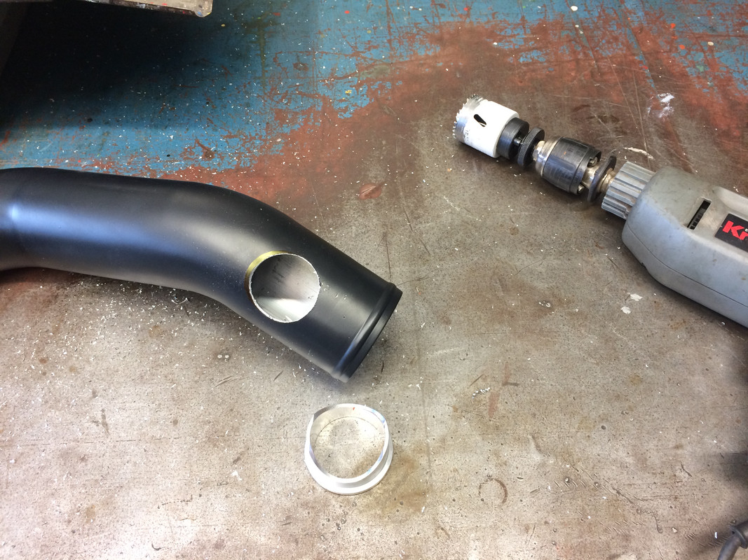

Chargepipe alu trzeba było ożenić z blowoffem Forge.

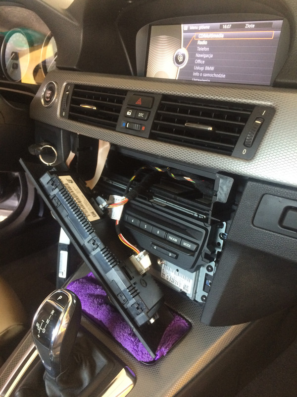

We wnętrzu było ładnie, jednak panel środkowy miał parę rysek - kupiłem nowy z ASO.
Mycie, czyszczenie....
Składanie ...
