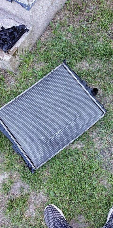

W trakcie rozbierania okazało się, ze pojawił się wyciek z chłodnicy, także wpadła nowa chłodnica nissen:

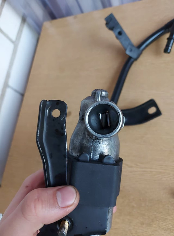

Okazało się, że disa skv po półtora roku przestała trzymać, zamówiłem drugą, odbieram ze sklepu, coś mnie podkusiło sprawdzić i okazało się, że też nie trzyma, także oddałem spowrotem. Postanowiłem naprawić swoją starą. Po rozbiórce pęknięta membrana. Miałem jakiś specyfik do uszczelniania silnikow. Zakleiłem i membrana trzyma. :)
Chłodnica była jeszcze ori:
