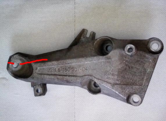

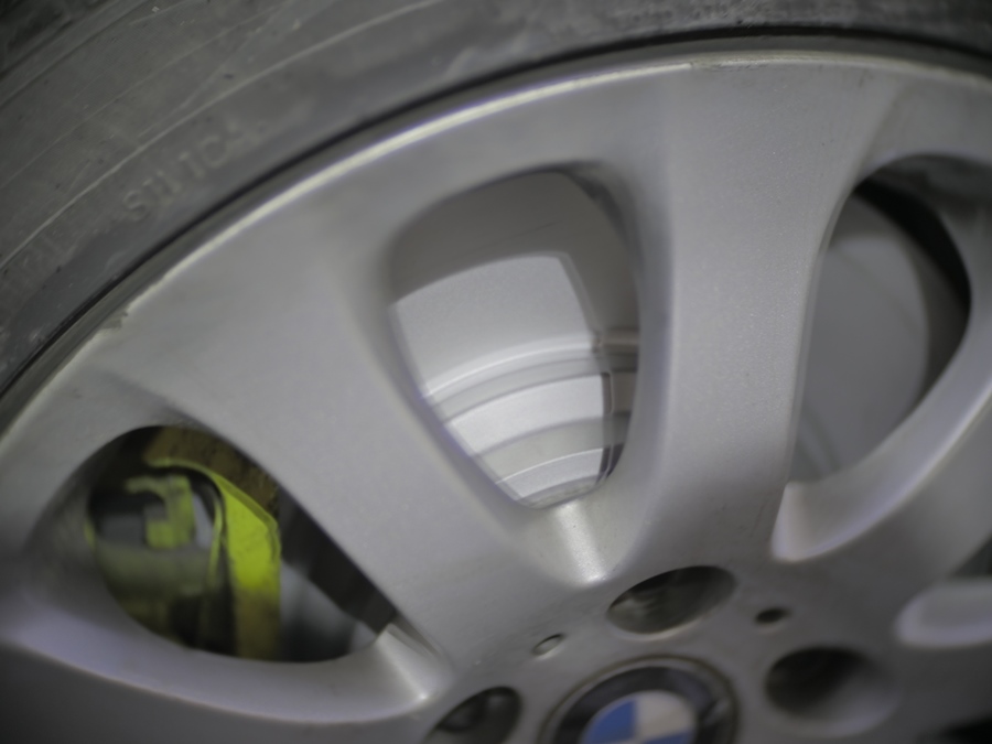

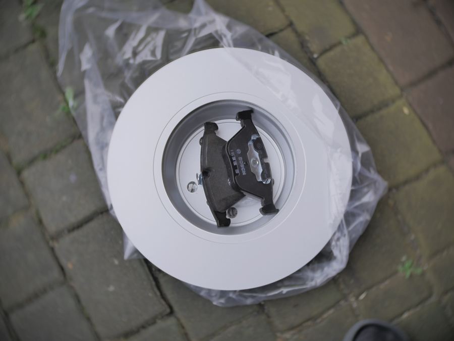

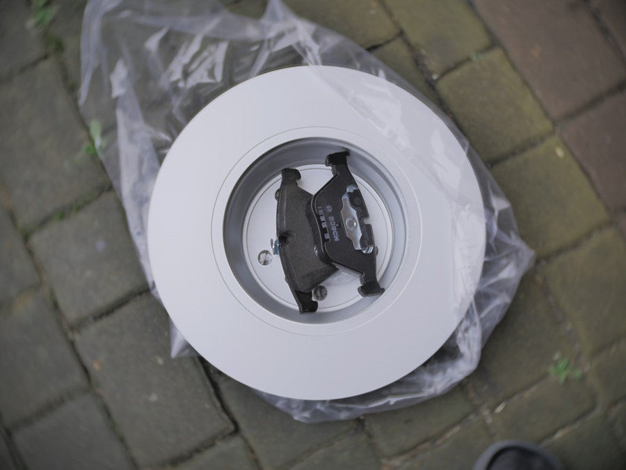

Udało się znaleźć nieco czasu, a i przyszła także paczka ze srebrnymi talerzami do hamowania i kompletem klocków. Wybór padł na Boscha, a jak się sprawdzą, to czas pokaże. Stare tarcze to jak się okazało fabryka jeszcze, z datami produkcji auta. Nawet dość długo wytrzymały. Przy okazji chciałem wyczyścić tłoczki. Pod osłoną zero brudu, bez problemu dają się palcami wcisnąć, więc tylko kosmetyka. By nie było tak miło i fajnie, to po zdjęciu lewego koła, przez judasza w nadkolu zobaczyłem, że pęknięta jest łapa silnika. Mam nadzieję, że bez większych problemów uda się ją wymienić, bo od spodu tego nie oglądałem, nie chciało mi się osłon ściągać.

Ciekawe ile wytrzymają :ok:

Coś koło 80k km było na ori tarczach? Ja swojej miałem 123kkm kupiona, przy ok 113k km i tam chyba z tego co pamiętam były wymieniane w ASO tarcze przód tył, ale ogólnie były raczej "igły" bez rantów, nie biły etc aż do czasu odsprzedaży autka.

grabolek363, 89kkm, odezwały się czujniki w klockach. Same tarcze przód nie były jakoś mocno wytarte, ale hałasowały. Dużo zależy od eksploatacji. Hamowanie silnikiem zamiast agresywnej jazdy i można znacznie żywotność układu wydłużyć :)

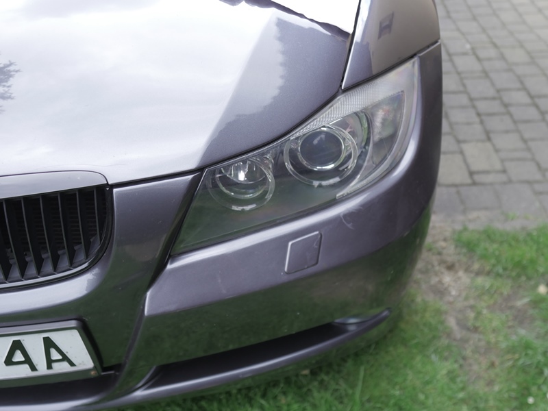

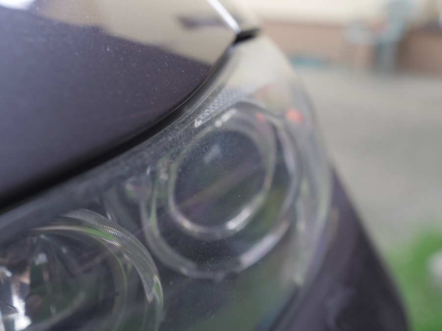

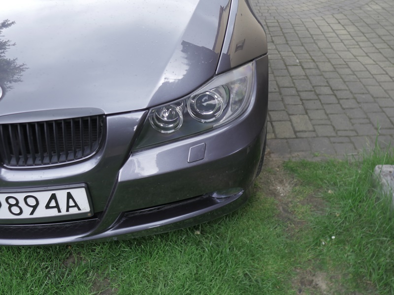

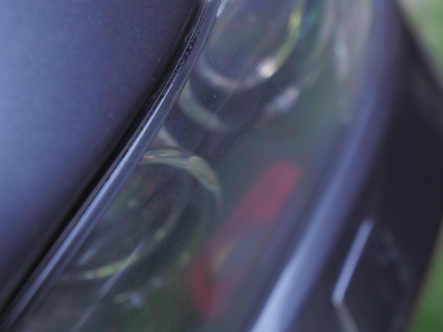

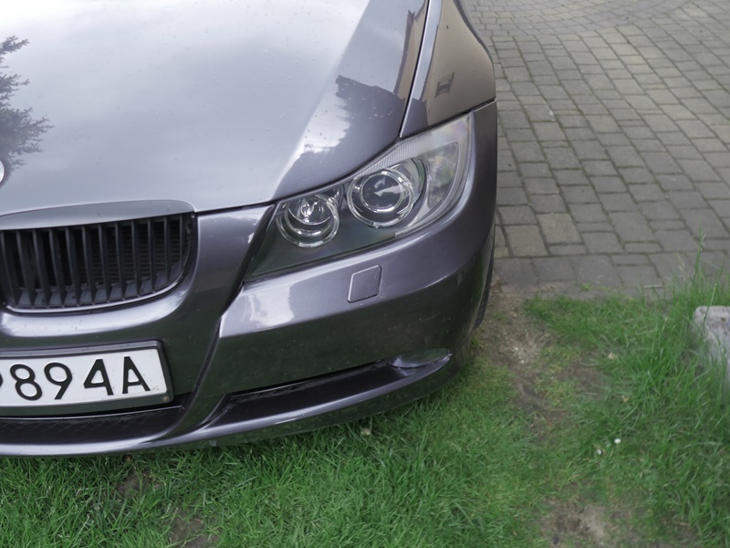

Mając nieco czasu postanowiłem nieco odświeżyć klosze. Z bliska widoczne były małe kropki i ryski od piasku. Efekt zadowalający, ale jednak wymaga więcej czasu niż poświęciłem na to ja. Papiery 1000, 1500 i 2000 na koniec pasta do polerowania akrylu. Zobaczymy co to po czasie będzie.
edit: By nie było tak fajnie, to ponownie odezwało się powiadomienie o klockach. Poprzednią przyczyną było urwanie kabla od czujnika, zobaczymy czy ponownie coś się urwało... Pozdro!

 Tytuł: Re: DerErsatz -->> 335i
PostNapisane: 28 maja 2021, 12:26
Posty: 1552
Garaż: Dodge Charger '22
Zabezpiecz je od razu ceramiką lub folią, bo raczej będą matowieć.

No właśnie nad ceramiką myślę, póki co woskiem zabezpieczone.

Niestety trochę się pospieszyłem. Warto użyć grubszego papieru (np. 800) i poświęcić nieco więcej czasu. Wtedy powinny wszystkie ryski i dziurki zniknąć. Jednak z efektu jestem zadowolony, bo jest znacznie lepiej niż było. Niewiele zarysowań widać. Aż mi się przypomina dźwięk piaskowania przy szybszej jeździe za kimś...
