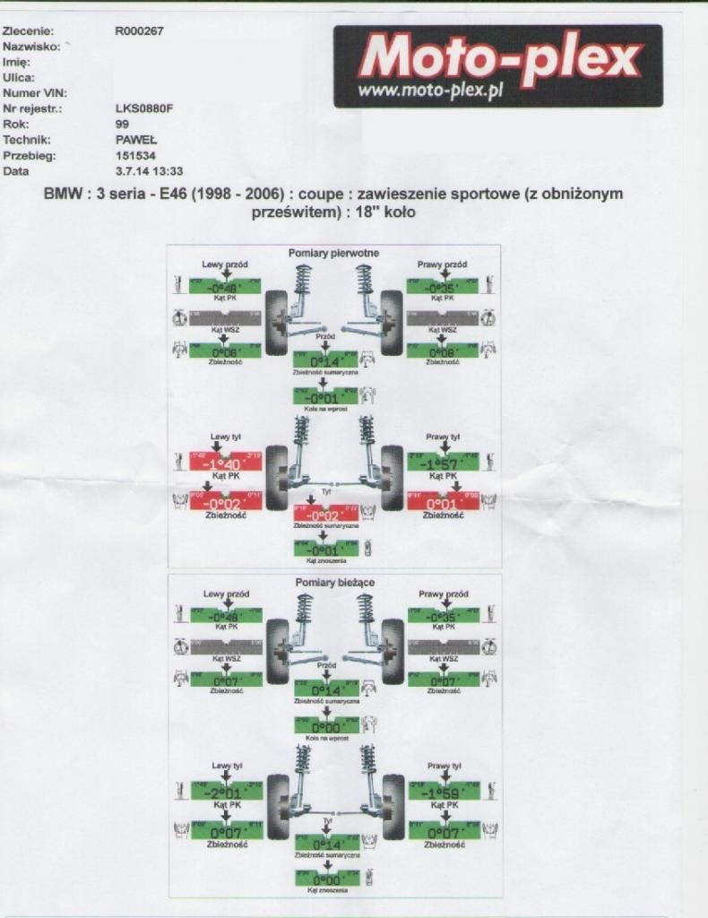

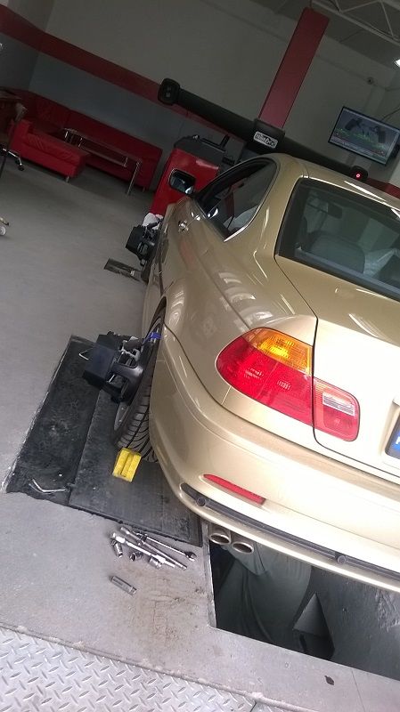

W każdym razie, autem cały czas wesoło pokonuję kilometry. Wczoraj cały dzień jeździłem po Roztoczu walcząc z różną jakością tamtejszych dróg. Auto spisywało się bezproblemowo, jednak stukanie w zawieszeniu z tyłu zaczyna być denerwujące. Dziś po powrocie do domu wpadłem do zaprzyjaźnionego warsztatu w Lublinie (http://www.moto-plex.pl) na sprawdzenie/ustawienie zbieżności. Było prawie idealnie, bo jedynie koła tylne były praktycznie na zero i trzeba było poprawić im zbieżność. Pochylenie w normie. Jednak zadziwiające było jak ktoś zmyślnie złożył całe zawieszenie dokręcając niektóre śruby na 120% a inne tylko przyłapał. Niestety zrobił to na odwrót i np mocowanie wahacza lekko, a śruby regulacyjne na które nie działają wielkie siły były "przyspawane". Ale Paweł wszystko mi świetnie i szybko poustawiał i posprawdzał, żebym nie zgubił ustawień po wyjeździe na ulicę ;)
Tak ustawialiśmy:
Tak wyszło:

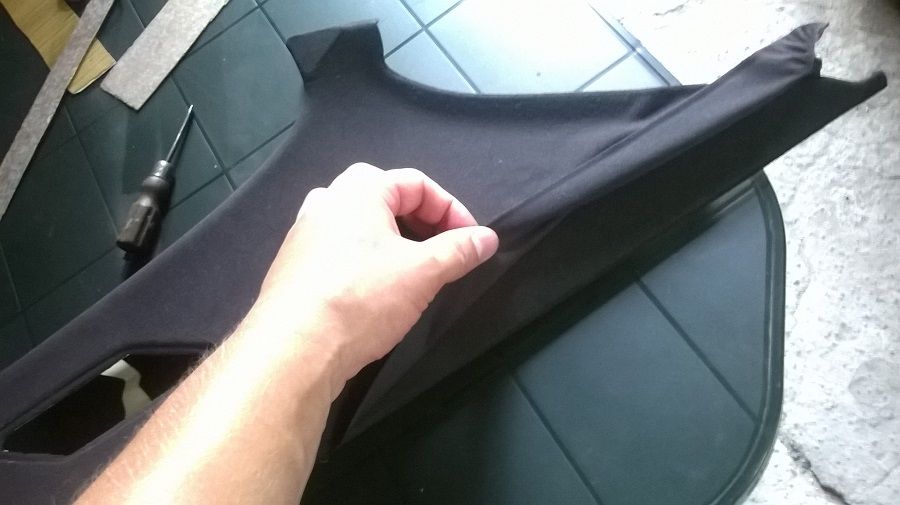

No i wczoraj poprawiłem tapicerkę na słupku tylnym, bo nieładnie wisiała ;)
