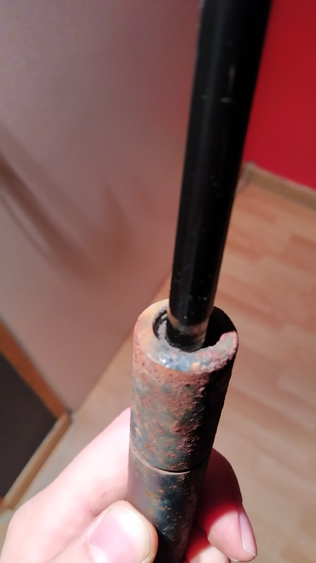

Kolejną w sumie zmianą, lecz nie wielką była wymiana amortyzatorów tylnej klapy, otóż kiedyś próbowałem zregenerować moje stare zardzewiałe amortyzatory metodą "to opierd*l" i pomalowałem je sprejem na czarno :rotfl: nie zatrzymało to postępującej rdzy a podczas tegorocznej zimy poddały się całkowicie. Nowe firmy Magneti Marelli zapraszamy na pokład :D

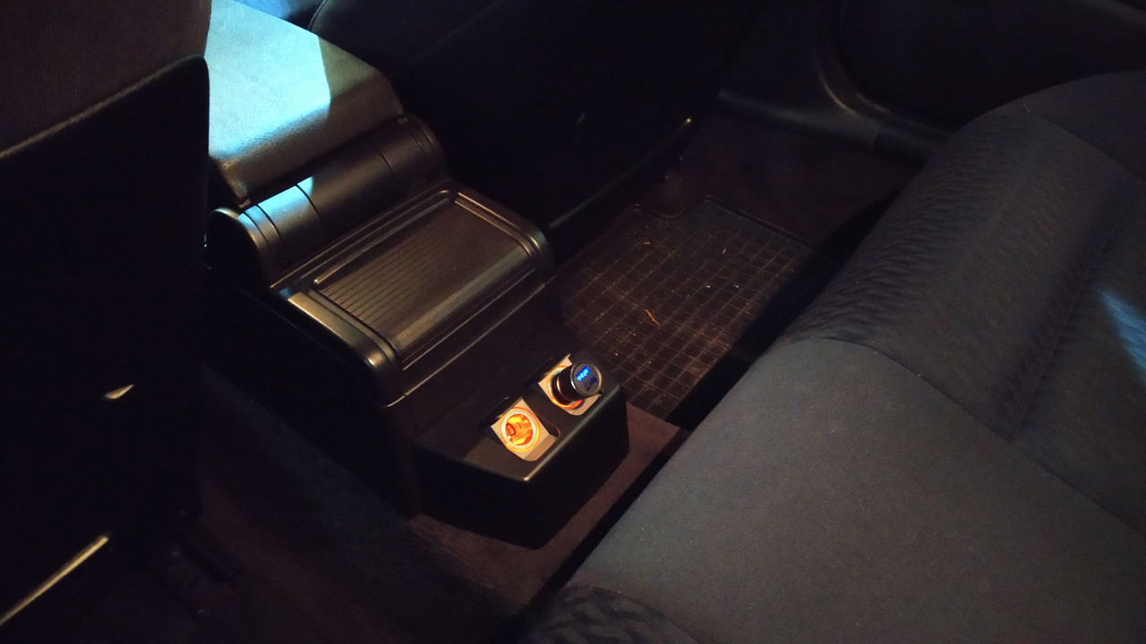

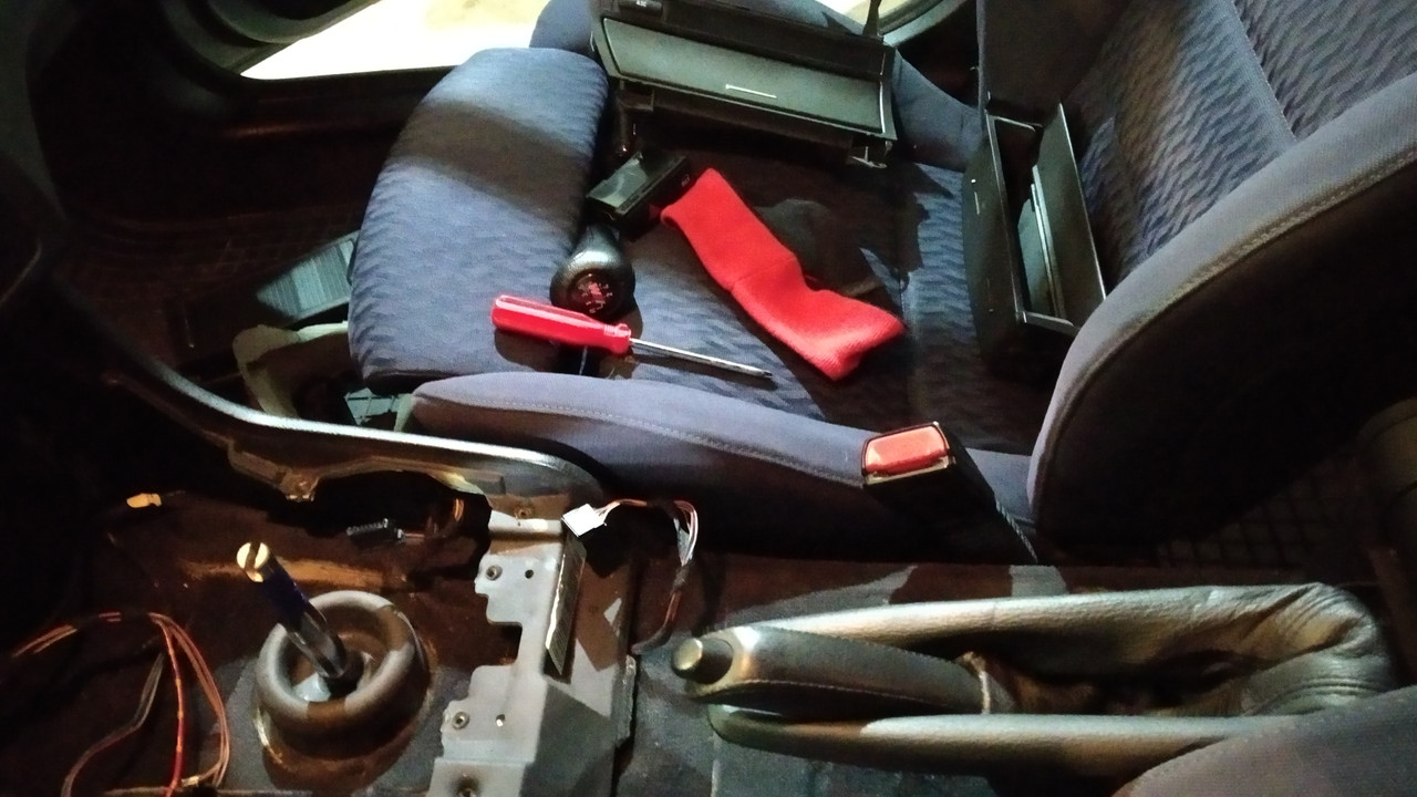

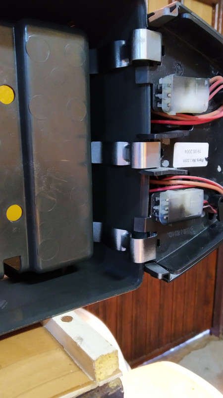

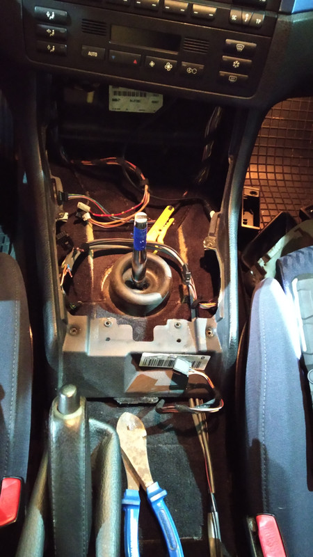

Na scenę zapraszamy kolejny z gadżetów, mianowicie dość rzadki okaz dodatkowych zapalniczek do tyłu. Pochodzą z szarego wnętrza więc wymagały malowania na czarno lakierem do zderzaków Boll (takim samym mam wylakierowaną całą konsolę zamiast tej obłażącej gumy)
Profesjonalna lakiernia w kotłowni :luka:
Gdzieś po drodze zgubiłem oryginalną wtyczkę 3 pin, więc dorobiłem z jakiejś innej
że podobno muszą być grube kable żeby się nie grzały :rotfl: takie wystarczą?
kabel niechętnie ale oddał stary odkurzacz 1500W, musi być dobrze :rotfl: :rotfl:
Zajęło to wszystko jakieś 4 godziny łącznie z malowaniem :P

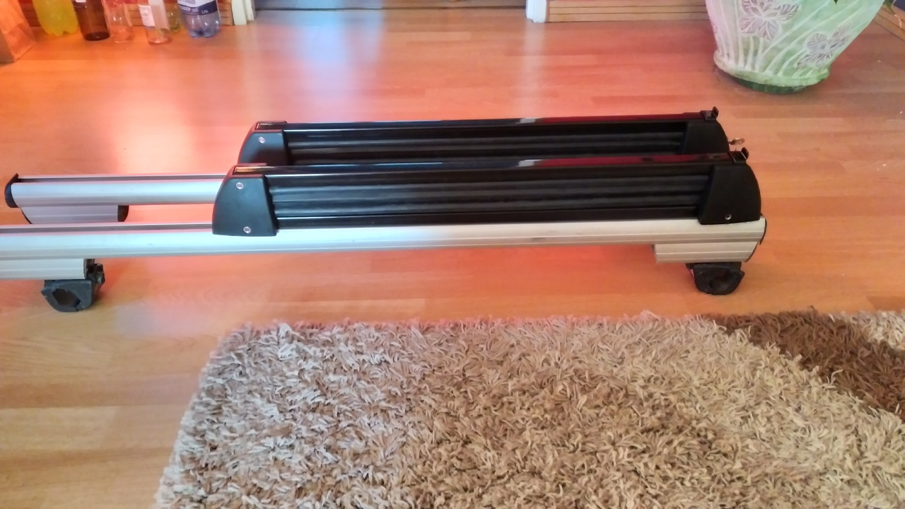

Jako że człowiek zimą też coś robić musi, w celu łatwiejszego transportu zostały zakupione narto-trzymacze na oryginalny bagażnik dachowy do E46

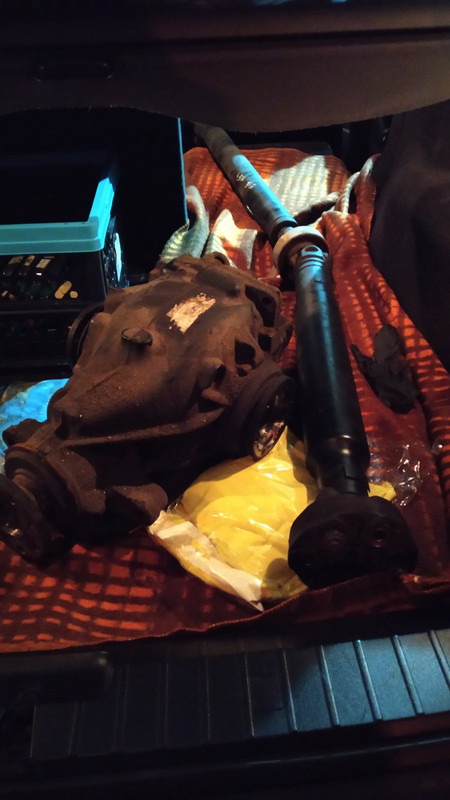

Powrót z nowym dyfrem i wałem
Nie byłbym sobą gdybym tego wszystkiego nie wyczyścił i umył przed montażem :rotfl: :rotfl:
Podpora wału jak nowa więc trochę kasy w kieszeni zostało :cwaniak:

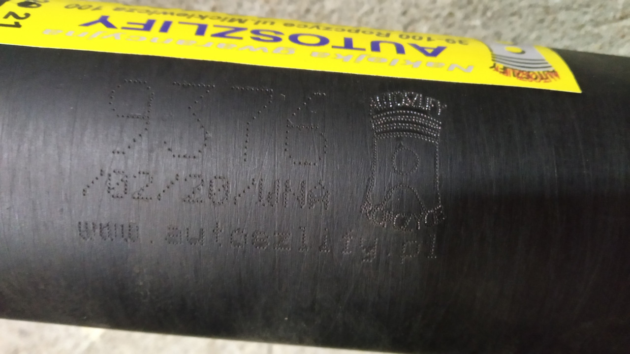

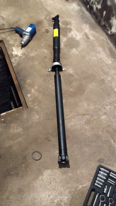

Po montażu okazało się że występują wibracje oraz niepokojące dźwięki z wału napędowego, nie pomogło ustawianie podpory wału oraz próba regulacji na śrubach przy dyfrze oraz skrzyni. Wał udał się na regenerację do firmy Autoszlify Regeneracja głowic i wałów napedowych W Ropczycach, z tego miejsca pragnę im podziękować oraz docenić ich pracę pisząc tą pochwałę. Polecam ;) W w/w firmie wymieniony został krzyżak wału oraz wał został wyważony, polakierowany oraz nasmarowany tak, że zewsząd wypływał smar :cool: Dodatkowo firma nakleja naklejki gwarancyjne oraz graweruje swoje logo wraz z numerem przyjęcia zamówienia.
Aby już kompleksowo zrobić wszystko wymieniłem też łącznik elastyczny na Febi, stary był agonalny :rotfl:
W tym momencie mogę ocenić iż wszelkie stuki w napędzie wyeliminowałem w ok. 70%, w 100% byłoby kiedy bym dyfer zmienił na nowy z ASO oraz to samo zrobił ze skrzynią. Jeździ się w końcu bardzo przyjemnie, przy zmianie biegów wreszcie nie stuka. Banan nie schodzi z twarzy a zepsuta krew podczas montażu i prób regulacji powoli oczyszcza się krążąc w żyłach :rotfl: :rotfl: Ostatnim problemem który już zostawiłem w spokoju jest delikatne wycie dyfra podczas jazdy na luzie z prędkością ok 80 km/h. Przeważnie nie jeździmy na luzie więc nie irytuje to aż tak bardzo.
