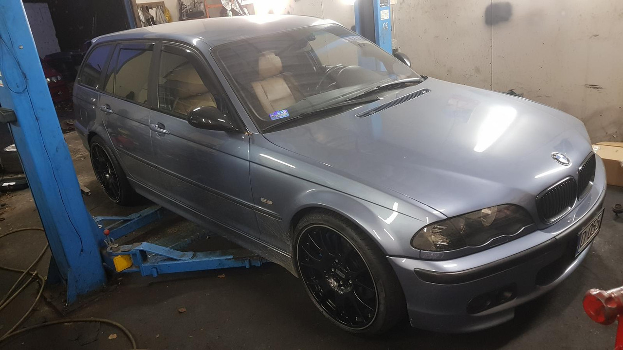

Czarne BBSy sluza obecnie jako zimowki dla niebieskiej ;) Szkoda tylko, ze kupilem w koncu opony zimowe, a nie mialy okazji zobaczyc sniegu w tym roku :rotfl:

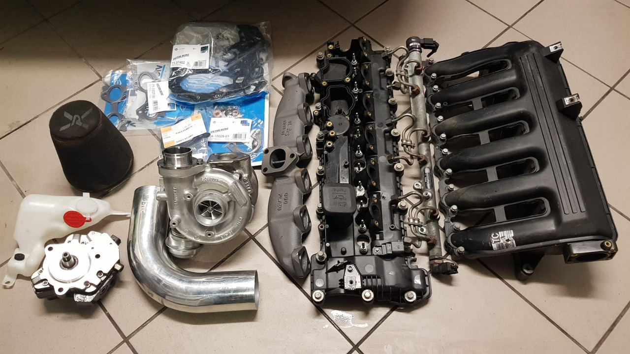

Jak wiadomo, lubie grzebac w gownie :D wiec nie przestaje modzic...
Byly juz projekty M57 po 300KM, ale owiane wielka tajemnica ;) to juz taka norma u nas w kraju. Wszyscy robia tajemnice z montazu wydajniejszej pompy wtryskowej, a u ruskich to standard :lol: i przy tym chetnie dziela sie wiedza. U nas kazdy chcialby wiedziec, ale juz sam sie nie podzieli informacjami ;) Na szczescie jest internet, tylko trzeba dobrze szukac...
Oto co uzbieralem
- Turbo hybryda GT2260V przygotowana pod montaz w m57 by Tx Performance + przejsciowka od Roger-Nysa
- wydajniejszy kolektor wydechowy od Lukbmw
- pokrywa zaworow z 535d by zrobic wiecej miejsca + lepsze wyprowadzenie odmy pod OCT
- ponownie wymieniam kolektor ssacy , tym razem z x5 e53 3.0d 218KM - poprzedni kolektor ktory zalozylem ostatnia szpilke mial pod podszybiem przestawiona pod innym katem ( czego nie zauwazylem przy kupnie kolektora) i nie moglem jej przykrecic. Do tego kolektor jest fabrycznie bez klapek (mniejsz prawdopodobienstwo ucieczki boostu przez zaslepki klapek)
- listwa wtryskowa z e60 218KM do przerobki ukladu wtryskowego (zawor z pompy zostanie przeniesiony na koniec listwy)
- pompa wtryskowa CP3 R70 , Update : jest juz mocniejsza CP3 R90 ;)
- Downpipe 2,5"
- Filtr stozek Pipercross + drugi z carbonowa obudowa
- wszystkie nowe uszczelki
- zbiorniczek intensywnego spryskiwania z e39 :) trzeba wywalic ori zbiornik zeby zrobic miejsce na dolot, niestety tymczasowo xenon nie bedzie mial spryskow.
Zostalo zamowic OCT , bedzie 4tronic (jak mam w czerwonej), albo Properfekt
Troche podzialalem i zamontowalem czesc gratow
Zalozony kolektor wydechowy, turbo, downpipe i zmieniony kolektor ssacy.
Dzwiek dosc mocno sie zmienil na plus, jest bardziej basowo (az czuc wibracje od dzwieku, w deszczu jezdzilem z otwartym oknem :D ). Nie chcialem pierwszego dnia po montazu cisnac, ale z tego co przyczailem to 4tys obr. a turbo nie puchnie i ciagnie pieknie !
Ciekawe bo auto bylo zmodozne, mialo chip i hybryde i wydaje sie, ze nic juz nie da usmiechu na ryju, a jednak nowe turbo zaskakuje :) Byl to chyba tez ostatni gwizdek dla starej hybrydy, bo bylo wilgotno na stronie wydechowej od oleju.
Cos nie tak jest z zaworkiem turbiny, po zgaszeniu auta wydaje dziwny dzwiek wiec podejrzewam, ze tez czas na niego...
Filtr z carbon oslona niestety sie nie zmiesci, przy modzeniu dolotu zostanie zwykly stozek pipercrossa.
Tutaj porownanie wyjscia na turbine w starym i nowym kolektorze, jest spora roznica. Podobna roznica jest rowniez pomiedzy stara i nowa turbina
A tutaj wejscia kanalow od strony glowicy
Turbinka uzbrojona, gotowa do wsadzenia ;)
I zamontowana, obylo sie bez kombinowania , bez szlifu lapy itd. Po prostu p&p (oczywiscie po obroceniu muszli)
Sama turbina chodzi tak cicho, ze po pierwszym odpaleniu zastanawialem sie czy w ogole pracuje. Z donpipem zawsze slychac chociaz troszke swist turbiny, a tutaj zupelnie nic :) wiec jeszcze raz podziekowania dla TX Performance za ogarniecie turbiny.
Wymiane pompy cr, pokrywy zaworow, zalozenie OCT i dolot musialem niestety zostawic na nastepny raz, i tak bylo bardzo intensywnie bo ogarnialem tez serwis compacta... mial byc tylko olej, a wyszlo jak zawsze :rotfl:
