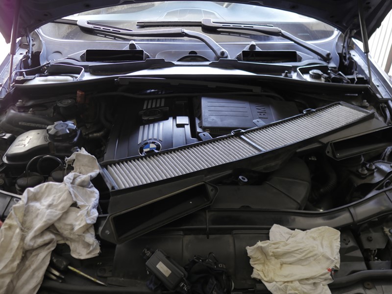

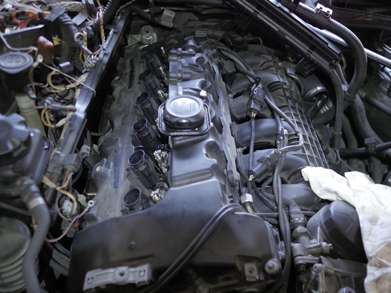

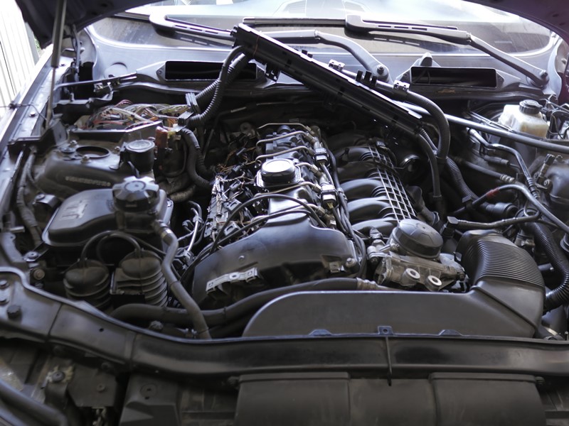

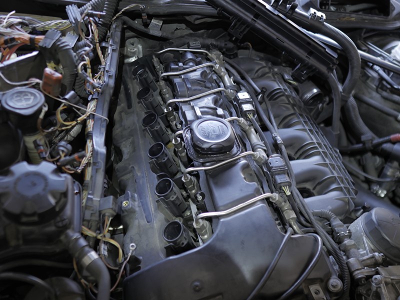

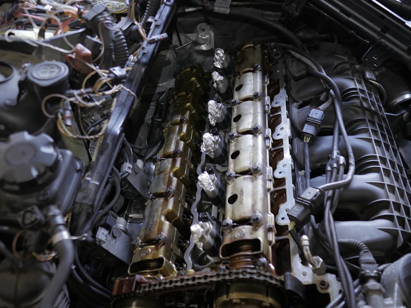

Wymiana uszczelki pokrywy zaworów. Niby nic skomplikowanego, ale sporo dłubania. Trzeba zdemontować filtr kabinowy, osłonę silnika, puszkę filtra powietrza, cewki, poluzować wiązkę do świec i cewek, zdemontować listwę paliwa i rurki na wtryskiwacze. Następnie odkręcić pół miliona śrubek pokrywy (w tym kilka o słabym dostępie). Trochę czasu trzeba na to poświęcić. Wszystko w miarę umyte i poskładane. Nic nie cieknie i nie czuć już palonego oleju. Wpadł też nowy filtr kabinowy. Pozdro!

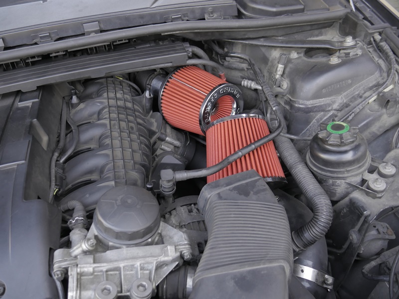

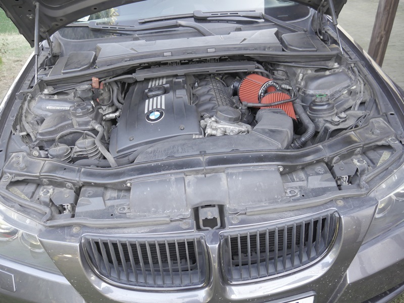

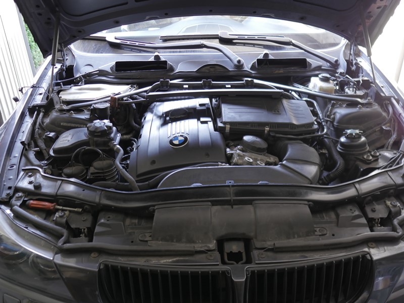

Aby nie było, że z autem nic się nie robi. Przed zimą wpadł nowy olej, filtry. Impregnacja foteli i zmiana kół. Przeglądając różne filmy i tematy postanowiłem eksperymentalnie zająć się dolotem. Założyłem zamiast ori puszki filtry Simota. Oczywiście nie w celu uzyskania dodatkowych 50KM, ale bardziej pod kątem brzmienia. Jeśli będzie potrzeba wrócę do serii, bo modyfikacja jest prosta i szybka. Nie wymaga przeróbek, kwestia raptem paru śrubek.

Bez osłony to raczej w ciepłe dni krok wstecz, bo ciepło spod maski generowane przez silnik wpadnie przez IC do silnika i raczej osiągi spadną :kwasny:
Mam podobne zdanie, mimo, że mam stożki... Ale przyjąłem je " z dobrodziejstwem inwentarza"...
Ja to myślę nad maską z wlotami, bo tam w komorze zdecydowanie za ciepło, tylko nic "nie-chamskiego" nie mogę znaleźć, żeby nie kosztowało milionów monet.

Odnośnie ciepłego powietrza, poprzeglądałem różne wątki na różnych forach (np. n54tech) i różne są opinie. Zobaczę latem jak to się sprawuje. Teraz po kilku zimowych przejazdach mogę powiedzieć, że ze stożkami dużo głośniej słychać pracę turbin. Jeszcze nie wiem czy mi to jednak odpowiada.

DjStar, czytałem różne wątki na zamorskich forach i jakieś testy, porównania. Generalnie na przykładzie tych konkretnych osób i aut nie ma jakiejś tragedii w temperaturze lub osiągach. Podczas jazdy i tak wtłaczane jest zimne powietrze do komory silnika. Na postoju oczywiście zaciąga cieplejsze. Póki co nie widzę różnicy w temperaturze w dolocie (podczas postoju i jazdy), ale też nie ma pogody (trakcji) na jakieś konkretniejsze testy. Zobaczę jak to latem będzie wyglądało. Jeśli będzie coś mocno nie tak, to wróci ori puszka i wkład K&N.

DaaN, myślę, że nie będzie musiał. Niezbyt mi podchodzi dźwięk tych filtrów. Bez obciążenia to jeszcze ok, ale jak zaczyna pompować to syczy jakby było coś popsute. Chyba wróci ori puszka i wkład K&N.

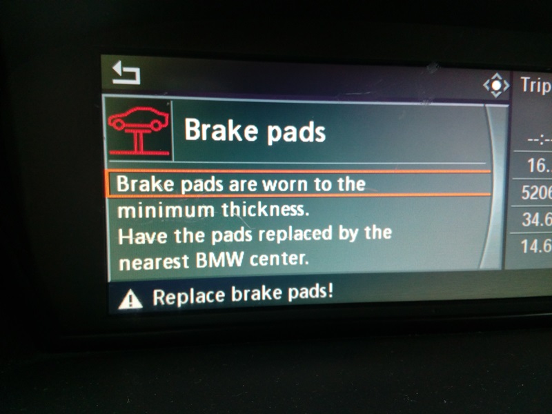

Pojeździłem i wnioski są takie: na postoju faktycznie jest cieplej w dolocie, w trakcie jazdy jest w normie. Mam wrażenie, że silnik łatwiej wkręca się na obroty i ma trochę więcej mocy (subiektywna opinia, nie sprawdzane na hamowni). Dźwięk mnie na początku drażnił, ale trochę się przyzwyczaiłem i nie jest tak źle (tzn. tak głośno). Nie zwracam już uwagi na ludzi patrzących na tak sapiące auto heh. Muszę coś nagrać z zewnątrz niebawem. By nie było tak fajnie to ponownie wyszedł błąd od klocków. One są w miarę nowe, więc pewnie znów urwany (raczej przegryziony) kabel od czujników zużycia...
