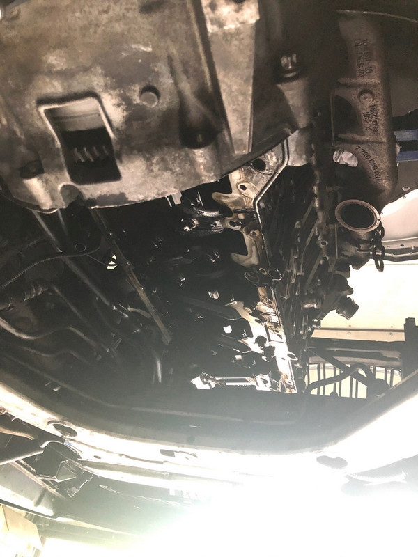

Od razu po zakupie zrobiłem w aucie większy serwis. Wymieniłem kompletny rozrząd wraz z kołami zębatymi oraz łańcuszkiem pompy oleju, oczywiście wjechały nowe uszczelki pokrywy zaworów, rozrządu itd. Motor został pozbawiony wszelkich wycieków oleju. Rozebrana i wyczyszczona została też turbosprężarka. Klapy wirowe zastąpione zaślepkami. Nowa odma. Wymienione wszystkie paski oraz rolki. Przy okazji założyłem też nowy termostat. Wtryskiwacze wjechały na stół, jeden miał lekko większy przelew także od razu zregenerowałem go, włożyłem nowy zawór, wszystkie wtryskiwacze dostały też nowe o-ringi korpusów i przelewów oraz oczywiście podkładki. Olej w skrzyni został wymieniony wraz z całym zestawem naprawczym ZFa (misa, tuleja wtyczki), zalana została Ravenolem 6HP. W zawieszeniu do wymiany była prawa tuleja przednia więc przy okazji wjechała też nowa. Silnik został zalany Ravenolem SSL 0W40. Olej w dyferencjale też został wymieniony na dedykowanego Ravenola. Znając życie pewnie o czymś zapomniałem, ale prowadzę swój zeszyt serwisowy, w którym wszystko skrupulatnie zapisuje oraz przechowuję paragony/faktury za części.
Kilka fotek z serwisu:

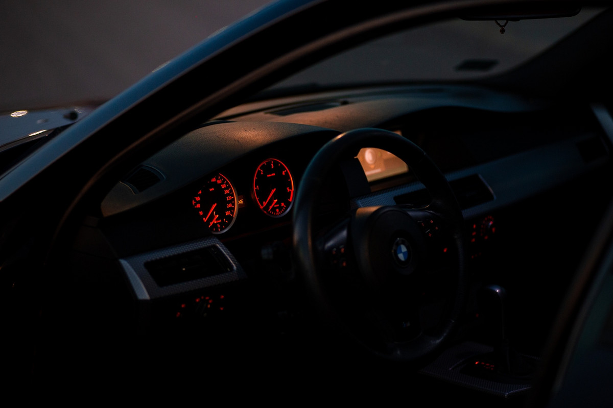

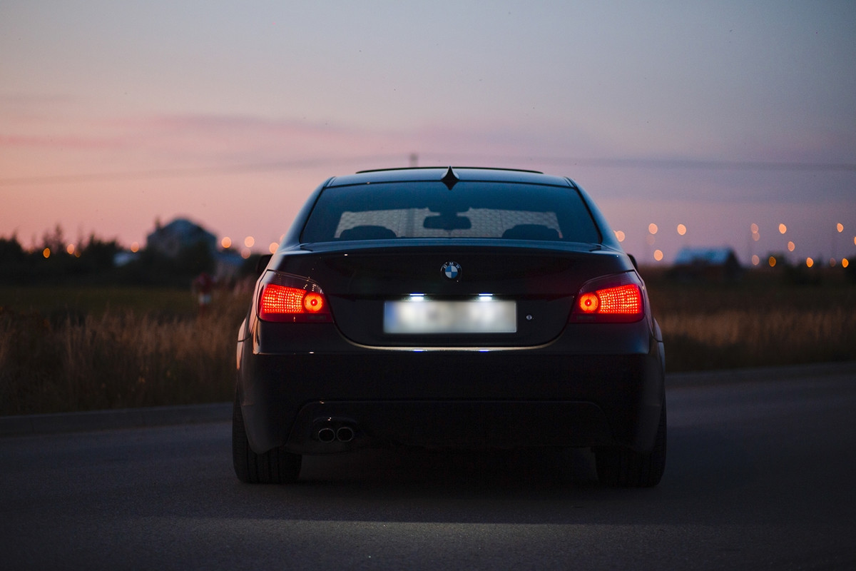

I tutaj kilka fotek auta:

nie wiem jaki to koszt, ale lampy tył z lifta byłyby mega w tym konfigu :)

Zdjęcia o zachodzie słońca super, ale gdyby były lampy LCi to wyglądałoby jeszcze lepiej ;)
Szczerze też nie wiem, czy w 2006 dalej trzeba zmieniać moduł? Czy wystarczy przełożyć lampy + adaptery? Może ktoś podpowiedzieć, jeśli wie ;). Jeśli P&P, to bym zastanowił się, jeśli trzeba coś rzeźbić, to raczej nie.
