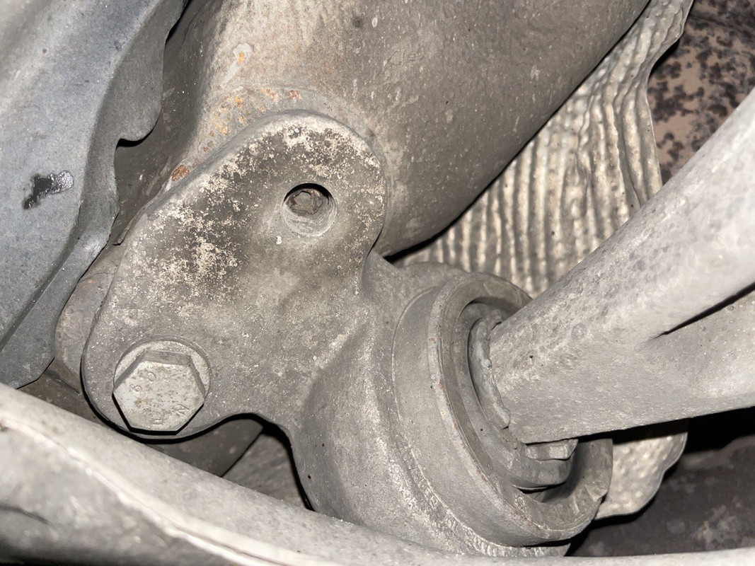

Oględziny samochodu przy zakupie nie wykazały żadnych niepokojących rzeczy, więc z bananem na twarzy zacząłem śmigać czarnulą, jednak dosyć szybko nastąpił pierwszy problem, mianowicie wyciek paliwa po zalaniu baku do pełna. Paliwo leciało ciurkiem do osiągnięcia pewnego poziomu więc wiadome było, że to albo dziura w górnej części baku albo w którymś przewodzie. Według internetów częstym problemem było przecieranie się węża odpowietrzającego więc padła decyzja o sprawdzeniu tego tematu. Czyli bak musiał iść out, co oczywiście wiąże się z wymontowaniem wydechu, opuszczeniem wału itd. Po opuszczeniu wału wziąłem się za rozpięcie wtyczek pod tylną kanapą i jak się okazało, ktoś wymieniając pompę paliwa nie założył uszczelki pod dekiel na baku, uszczelka leżała luzem obok pod ową kanapą, więc suma summarum człowiek nieświadomie dołożył sobie roboty bo wystarczyło zamontować uszczelkę, no ale nie ma tego złego. Skoro już był dostęp to bak poszedł out i padła decyzja o wymianie przewodów hamulcowych i zrobieniu konserwacji podwozia, poniżej parę fotek z prac.

No i wymiana całego zawiasu z przodu, zostały jedynie amorki bo były praktycznie nówki. Jak widać na fotach ktoś prawdopodobnie uwalił jedną śrubę przy poprzedniej wymianie jednak udało się wykręcić jej pozostałość i wszystko zostało zamontowane jak należy.
