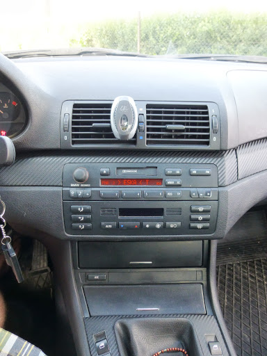

Co do listew i kierownicy to dziś się za to zabrałem
Było tak
Po oklejeniu tak
A po zmianie kiery tak

Jeśli chodzi o kierownice to dokładnie tak jak Gorman pisze korzystałem z tego opisu i wszystko działa bezproblemowo. Okleiłem gałkę ale nie dość że wygląda to bardzo kiepsko to jeszcze się odkleja więc gałka karbonowa odpada, muszę kupić nową pasującą do wnętrza.
Weekend był owocny bo okleiłem obdarty dół kiery i póki co wygląda to fajnie
Za namową nerka też przeszła na carbon i podoba mi się efekt końcowy chociaż nie byłem do tego przekonany
Bardzo przeszkadzała mi oryginalna gumowa powłoka na plastikowych elementach deski i tunelu dlatego też korzystając z rad forumowych pozbyłem się jej na schowkach pod radiem i na wyjmowanym środku pod podłokietnikiem. Tunel środkowy zostawiam na później bo jest to bardzo pracochłonna robota i po tych trzech rzeczach miałem dość.
Na początku wyglądało to tak
Efekt po czyszczeniu jest taki, żadnych rys, bez różnicy odcieni, wygląda jak oryginał.
Ogarnąłem też do końca multifunkcyjną kierownicę i wreszcie wszystko działa jak należy.
