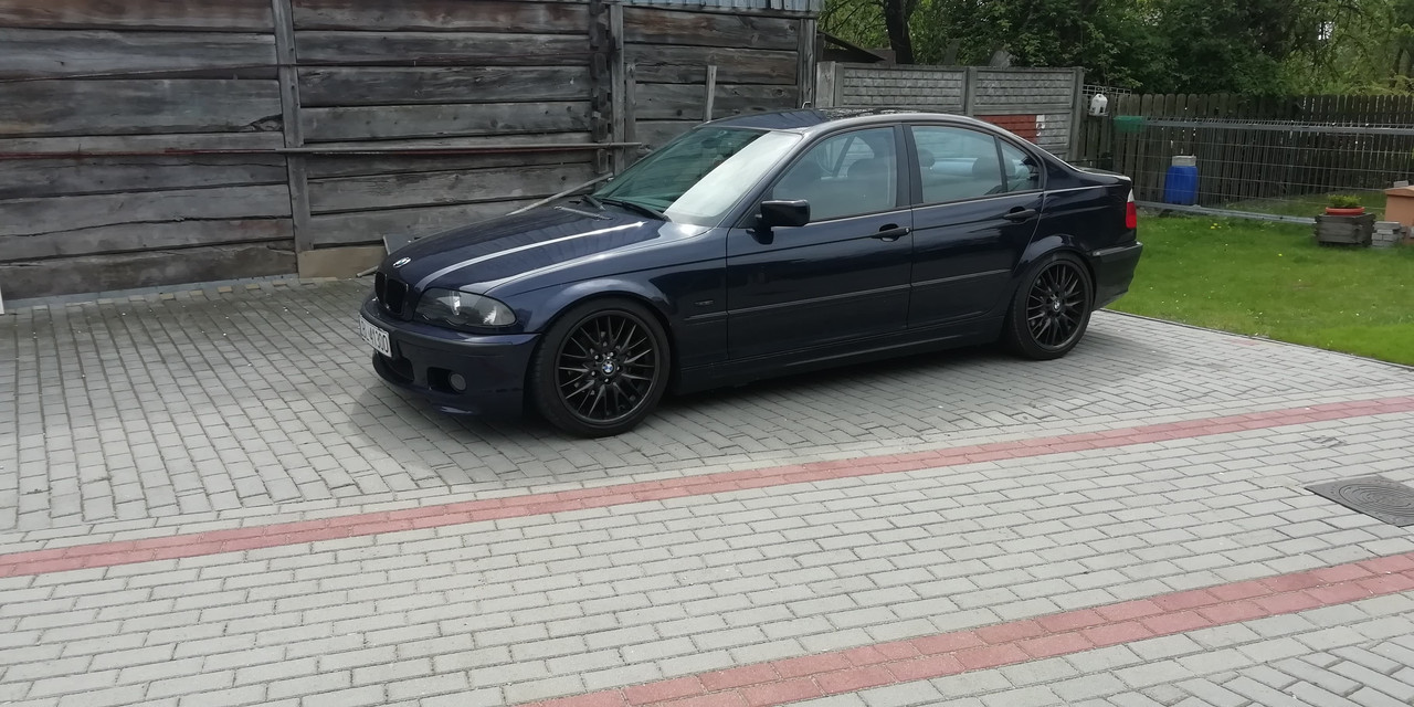

Zdjęcia kiepskie, ale tak się zmieniło auto w ciągu roku - dla mnie zmiana kierunków wyszła na plus, pomarańczki leżą w garażu także zawsze mogę do nich wrócić.. Czarna felga - czarne kierunki, srebrna - pomarańczowe kierunki.. inaczej to nie współgra :)
A, czarne nerki jeszcze wrócą - były pomalowane plastidipem i nie przetrwały próby czasu, dorwałem drugie na szrocie i spróbuje pomalować chromowane obramówki w czarny połysk, jak nie wyjdzie to trzeba się będzie przeprosić z folią.
Zobaczymy, może na następny sezon wyjedzie w odsłonie numer trzy :D W pierwszej kolejności stan techniczny, dopiero później wizualka.

Chyba jednak te pomarańczki robiły lepszą robotę :P

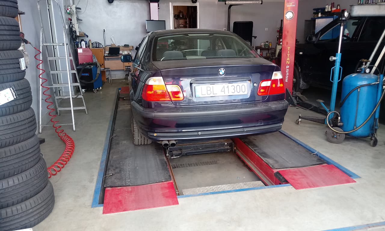

Ostatnio wpadły nowe łożyska na tył, tuleje pływające po raz drugi (prawdopodobnie za pierwszym razem uszkodziłem gumę jednej z tulei przy wciskaniu w zwrotnicę, tym razem dorobiłem ściągacze/tulejki do wciskania więc o uszkodzeniach nie było mowy)
Łożyska standardowo fag, byłem zmuszeni wyciągnąć wahacze bo półosie poddały się dopiero na prasie.
Po wszystkim udałem się na zbieżność/geometrię, przy okazji skręciłem gwint z przodu jeszcze niżej. Auto brudne po kilku dniowym postoju.
