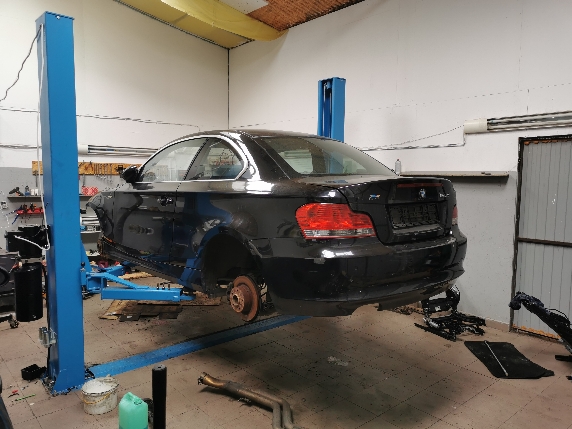

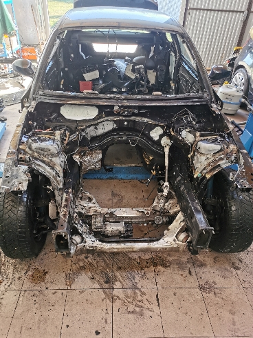

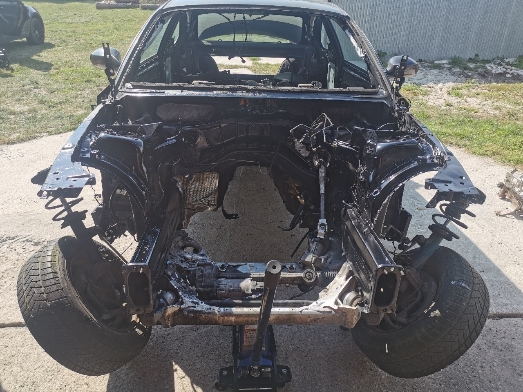

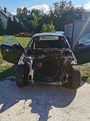

Witam, przedstawię Wam swój kąsek. Od jakiegoś czasu podobało mi się bmw serii 1 coupe, zawsze mam jakieś auto które "dłubię" sobie. Były e30 z m30 i z v8 e36 z m54 itd...

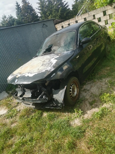

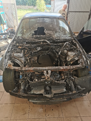

Mam miejsce gdzie auto może stać i gdzie mogę sobie pogrzebać. Trafiła się e82 w dobrej cenie, w sumie połowa e82 :) ponieważ auto jest nie kąpletne, bez układu napędowego i wnętrza, oraz po pożarze komory silnika..
Bmw 120d 2008r 177KM
Na tą chwilę auto rozebrane, wszystko co było uszkodzone wyjęte, komora silnika wyczyszczona, jeszcze drobne przygotowania, później podkład epoksydowy i lakier

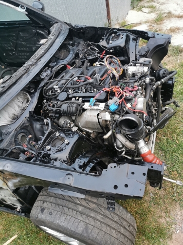

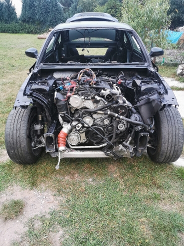

Dziś pracowity dzień przy 1er:
zamontowane duże hamulce z e92 przód na razie
usunięte klapki kolektora
usuniety egr
usunięte kat i dpf za to downpipe 3"
wymienione paski
nowe koło pasowe z tłumikiem drgań
nowe świece beru (brakło czasu na montaż)
nowa uszczelka pokrywy
nowe miedziane oringi przewodów turbo
kpl silnik siedzi już na swoim miejscu docelowym :hurra:

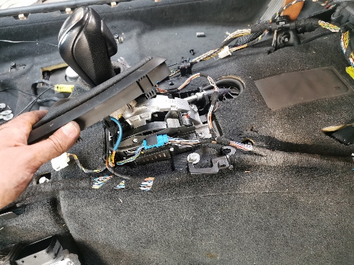

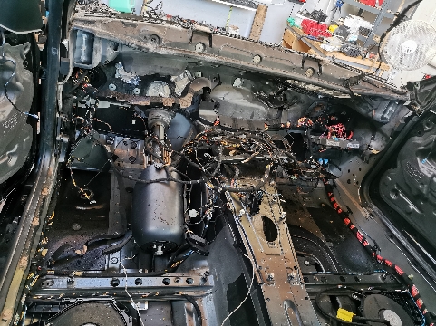

Dziś kolejny dzień pracy z grillowaną 1er, niezbyt spektakularnie. Zamontowany ori 335d dyfer, skrócony wał o 90mm (wszystko robione na tokarce, wewnątrz tuleja wspawana żeby było Mocno) taraz wszystko ładnie pasuje, skrzynia automat 6hp28. Uzupełnione wszystkie spinki, wytłumienia które się stopiły pod maską, wymienione przewody hamulcowe które szły do dsc, uszczelnione zgrzewy karoserii masą, mechanizm wycieraczek. Przygotowane wszystko, wyczyszczone na położenie nowej szyby. Teraz czas wziąć sie za instalację, najprawdopodobniej pójdzie z innej 1er plus doposażona w ori ekran nawigacji. Przymiarka błotników przód.

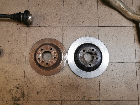

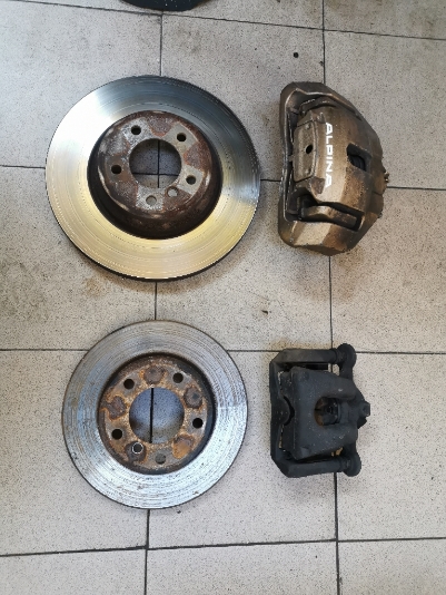

Dwie chwile znalazłem dla bmw. Pomału się auto zbroi, zamontowane zwrotnice tył pod półosie od 335d (większy przegub i średnica półosi) podpięte duże hamulce tył, nowe tuleje pływające plus wahacze krótkie. Z ciekawostki e82 120d brak stabilizatora tył :zdziwko: mam na warsztacie e87 118d i tam stabilizator jest. Więc dołożyłem do 1er. Spięty caly napęd. Zrobiona elektryka wewnątrz auta, plus ta wnętrze -> sterownik. Zostały lampy, czujniki pod maską itp. Doposażona elektryka do automatu, wszystko tak jak powinno być w oryginalnej instalacji. W między czasie przyszły zderzaki i progi mpakiet. Jednak ma niego padło. Już coraz bliżej odpalenia :]
Komentarz: tarcze tył
