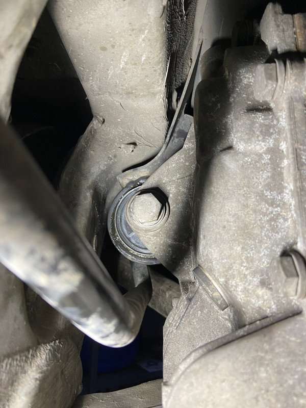

Zimę przeczekało w garażu, ja zająłem się gromadzeniem części. Na wiosnę zacząłem od serwisu auta. Wymienione wszystkie oleje (silnik, skrzynia, dyfer, w silniku Ravenol SSL 0W40, w reszcie też dedykowany Ravenol), wymienione rolki i paski osprzętu, wymieniony zawór DISA, odma, guma przepływomierza, świece, wszystkie filtry. Od spodu łożyska z przodu, tuleje dyferencjału, górne tulejki wahaczy. Wjechał także nowy gwint BC Racing na customowych sprężynach 16kg przód, 12kg tył, z przodu camberplates. Z zewnątrz ujednoliciłem kierunkowskazy, teraz po całości są pomarańczki, założyłem nowe znaczki na kierunkowskazy, kupiłem nowe światło stopu, bo stare było już w połowie spalone i miało brzydką uszczelkę. Założyłem nową podstawę anteny + najkrótszy bat anteny. Koła to Work Meister S1 3P 19x9,5 ET19 przód, z oponą 225/35 i 19x11 ET24 tył z oponą 245/35 (tymczasowo, będzie 255/30 lub 265/30). Zanim auto wyjechało gotowe z warsztatu - zepsuł się dach. Po demontażu okazało się, że pociekł siłownik. Nikt ich nie naprawia, nie są rozbieralne, więc trzeba było kupić nowy. W ASO sztuka kosztuje 3000zł, więc zdecydowałem się na zakup uszkodzonego dachu. Drugi dach miał dobre siłowniki ,także zostały przełożone. Przy okazji demontażu dachu pompa została przeniesiona do bagażnika - nie trzeba będzie znów demontować dachu w razie awarii pompy. Cały układ został zalany świeżym płynem Febi. W środku siedziała oryginalna nawigacja CID, ale ekran był uszkodzony. Początkowo szukałem drugiego ekranu - niestety do Z4 pasuje tylko z Z4, podobny jest w E83 i E87, ale te niestety są inne i nie pasują. Zdecydowałem się więc na zakup ekranu Android i jestem całkiem zadowolony. W środku doszły jeszcze dywaniki OEM (bardzo dobra cena w ASO, nie opłaca się kupować zamienników). Parę fotek z wymian i czynności serwisowych:
