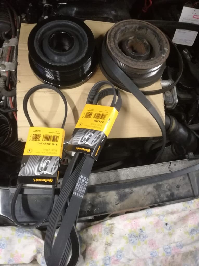

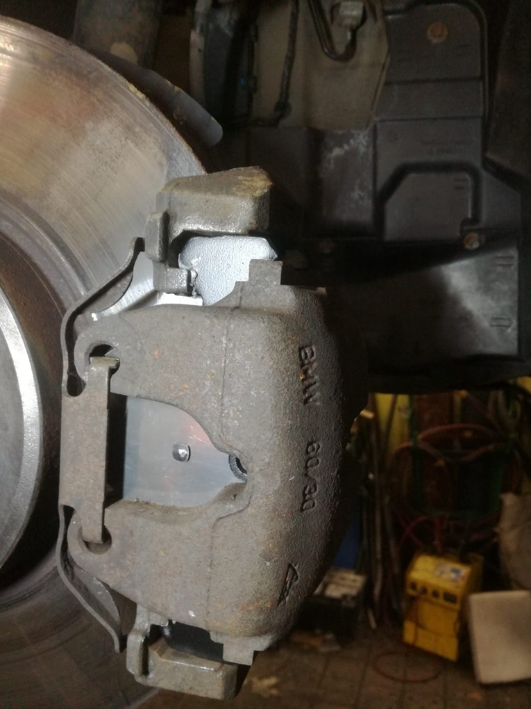

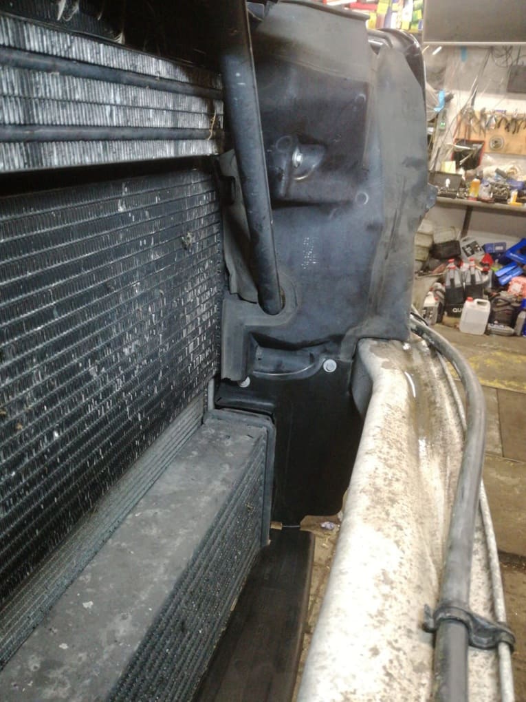

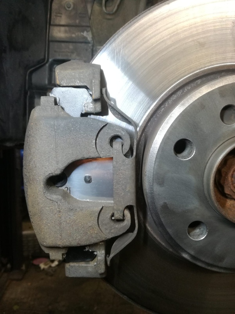

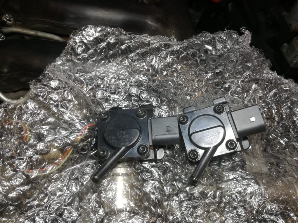

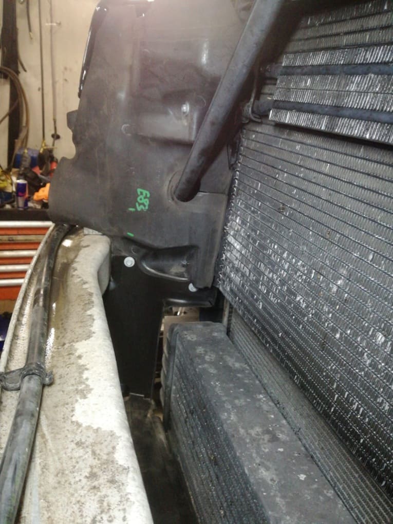

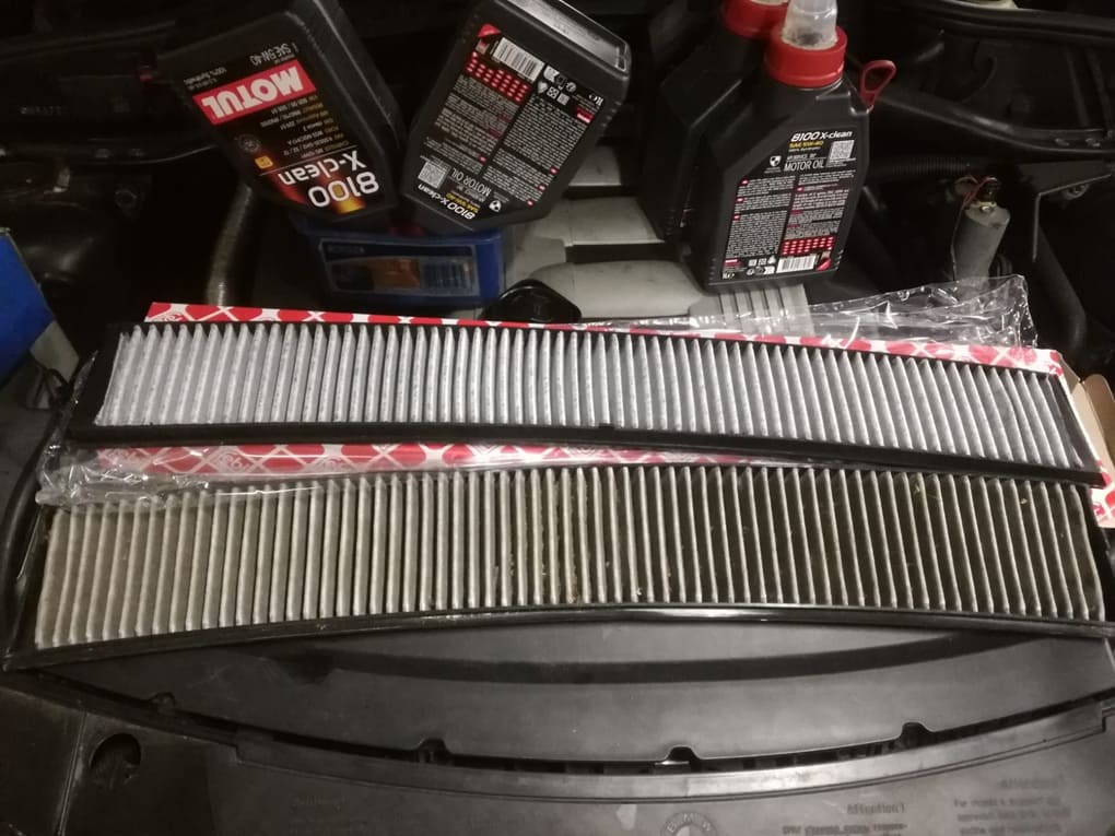

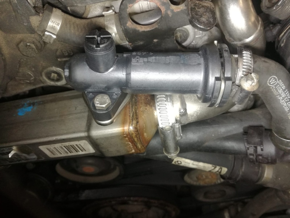

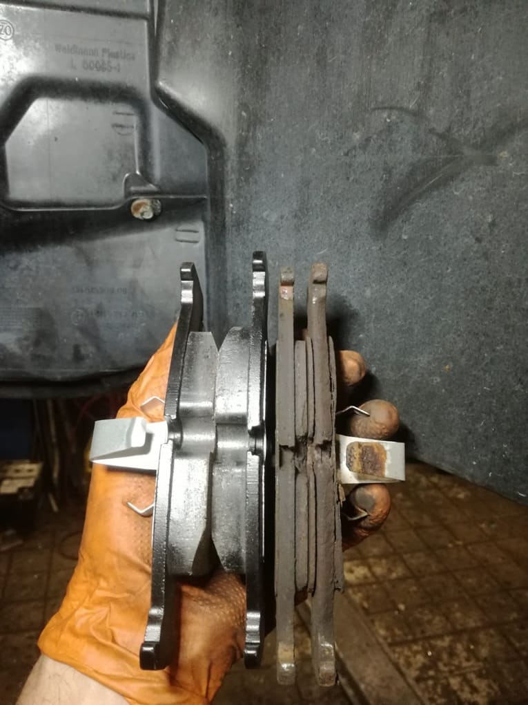

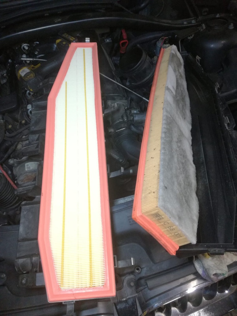

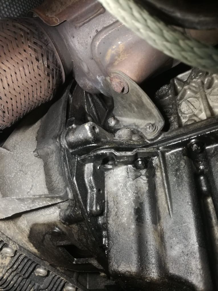

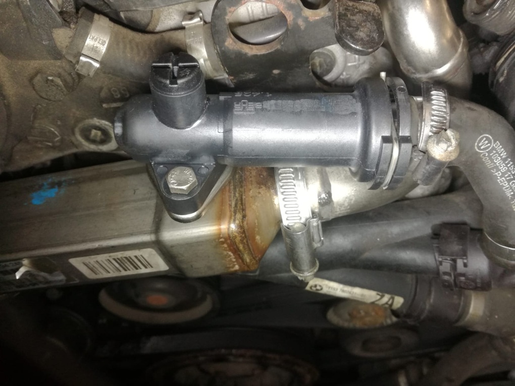

Po zakupie pojechała na warsztat i wyszło nieco więcej do zrobienia :

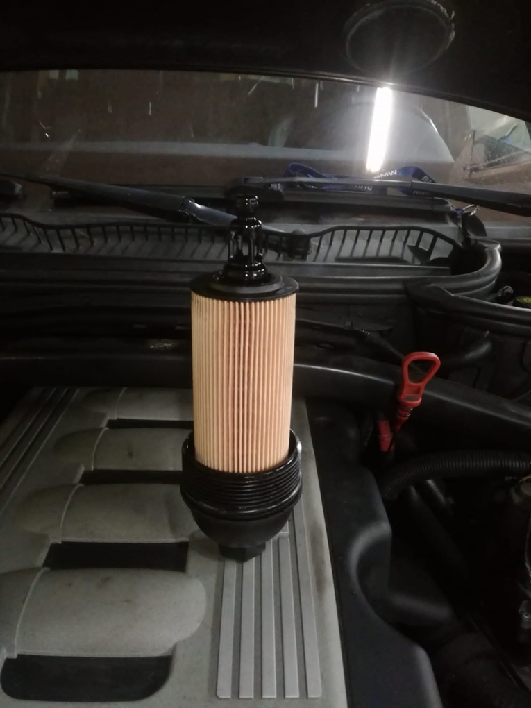

- serwis olejowy silnika ( Motul X Clean 5W30 ) , wymiana wszystkich filtrów ( olejowy , powietrza , paliwa , kabinowy )
- serwis olejowy obu dyferencjałów
- wymiana czujnika ciśnienia spalin
- wymiana termostatu głównego oraz termostatu egr
- serwis olejowy skrzyni biegów + skasowanie adaptacji oraz przyuczenie skrzyni
- serwis olejowy skrzynki rozdzielczej ( X Drive )
- wyniana sterownika servotronic ( używany OEM BMW )
- kodowanie DRL
- demontaż , uszczelnienie , montaż boczków wszystkich drzwi i przyklejenie mat

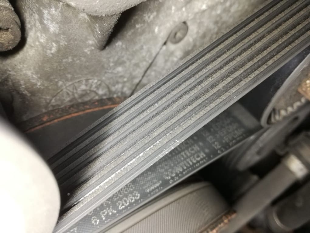

- wymiana koła pasowego ( CORTECO ) , pasków + regeneracja dwóch kółek
- wymiana klocków hamulcowych przód ( ATE Ceramic ) + czujnik zużycia
- rozruszanie ramion obu czujników wysokości zawieszenia
- montaż osłony pod autem i nadkoli oraz montaż brakujących kierownic strugi powietrza do chłodnicy oraz intercoolera
- montaż brakującego głośnika ( prawy przód ) + wymiana wtyczki
- wymiana tuleji przedniego wahacza ( Lewa strona )
- naprawa zamków maski
- wymiana wtyczki halogenu ( Lewy Przód )

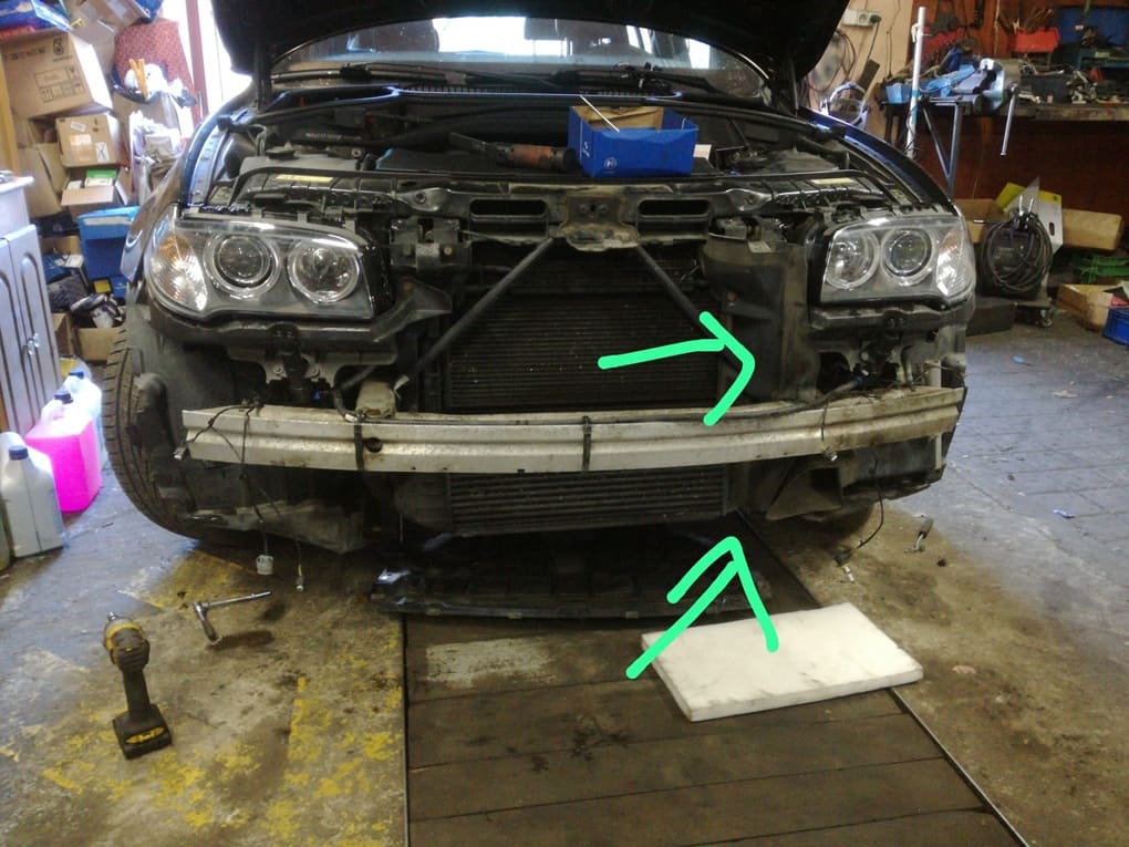

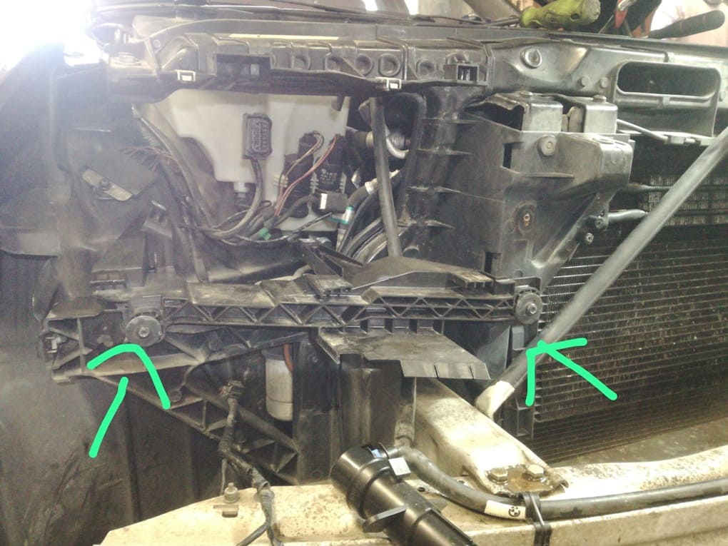

- pasowanie przodu ( Demontaż zderzaka , reflektorów i ślizgów . Przestawienie pasa przedniego oraz regulacja maski )
- przepłukanie odpływów panoramy
Po tym wszystkim zacząłem się cieszyć autem , regularnie dostawał w kość i dawał taką frajde o jakiej myślałem , ale wizualnie dalej coś mi nie pasowało ...

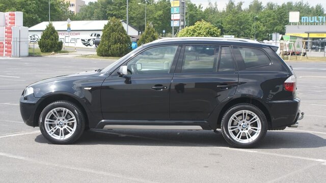

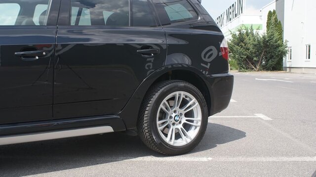

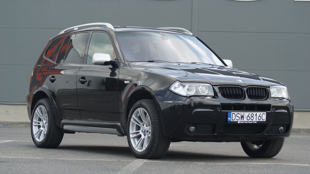

A wracając do wyglądu , od dłuższego czasu chorowałem na felgi st 270 ( lubie felgi z niskim et ) i jak tylko się pojawiły to musiałem je zgarnąć :D
Rozmiary może nie są porywające i 19" pewnie by tu sie lepiej wpasowała , ale chciałem mieć i mam , a z czasem może upatrzę jakies 19 z niskim et :]
Do tego wpadła jeszcze czarna nerka żeby wszystko wyglądało spójnie.

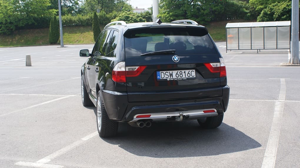

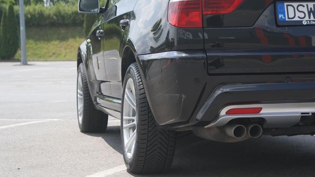

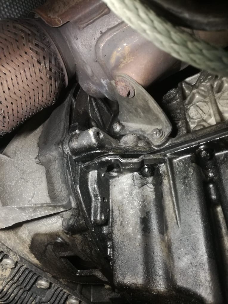

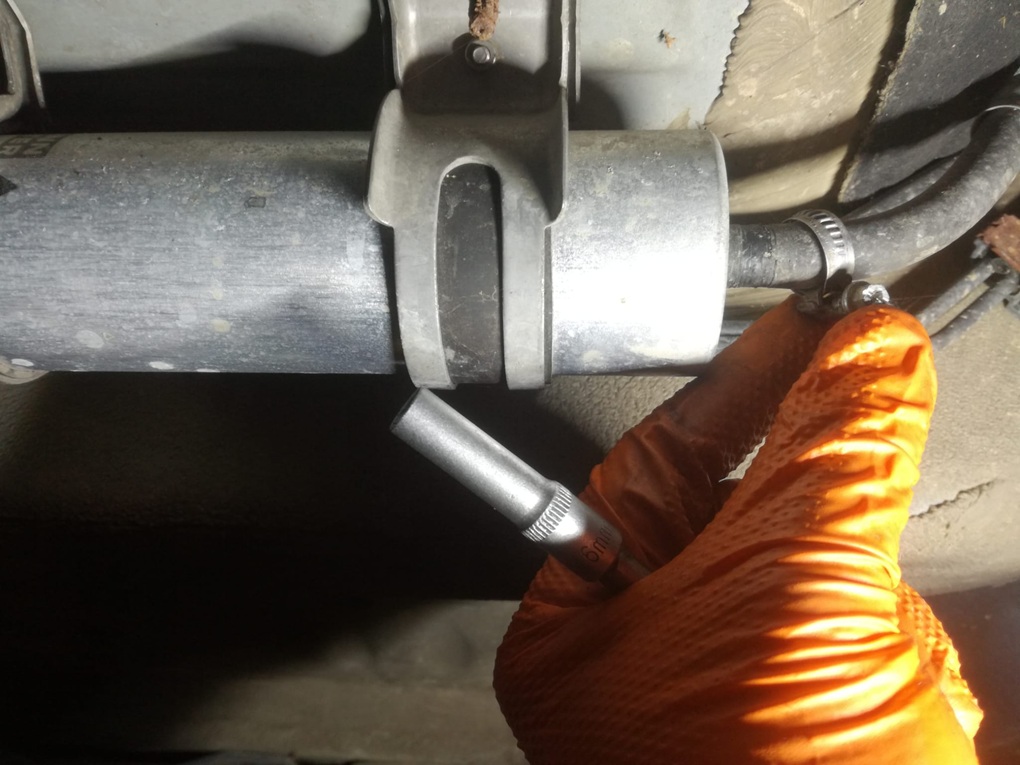

Po zmianach wizualnych auto tłukło kilometry. Gdzieś tam po drodze był serwis olejowy i wymiana rozrusznika który padł bez żadnych wcześniejszych oznak.

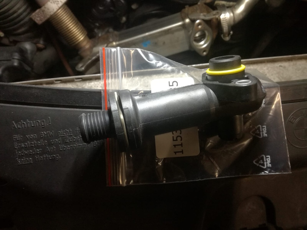

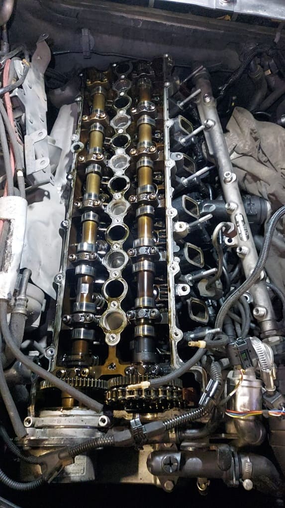

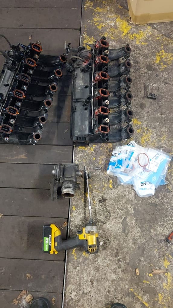

I przy wymianie okazało się że mam jakiś marny zamiennik kolektora ssącego ( Valeo i to w dodatku z klapkami :szok: ) , do tego coraz bardziej sączyło się z pokrywy zaworów ( o tym już byłem poinformowany po serwisie po zakupowym )
Tak że nowy termin w warsztacie , nowa uszczelka i używany kolektor OEM w dobrym stanie ( oczywiście klapki zrobione jak należy )

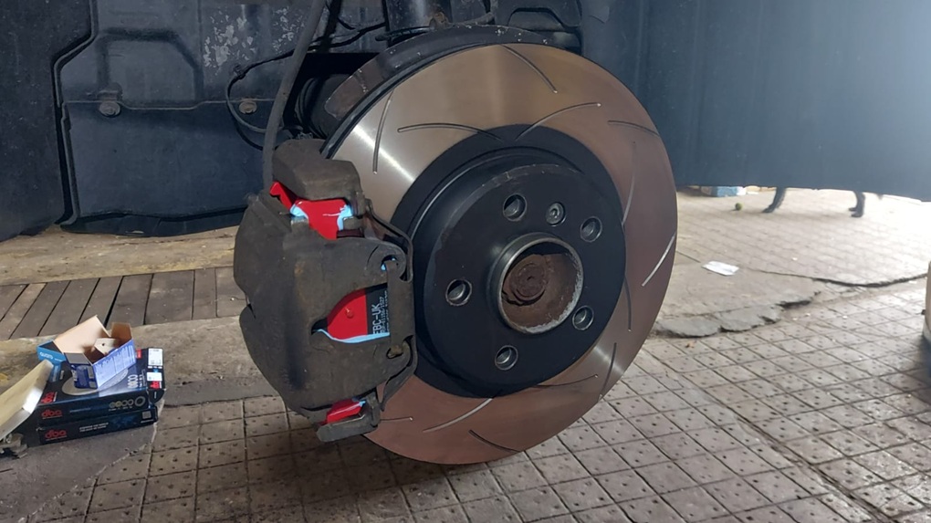

Po wyjeżdzie z warsztatu auto dalej biło kilometry , ale oczywiście nie może być kolorowo i zawsze coś..

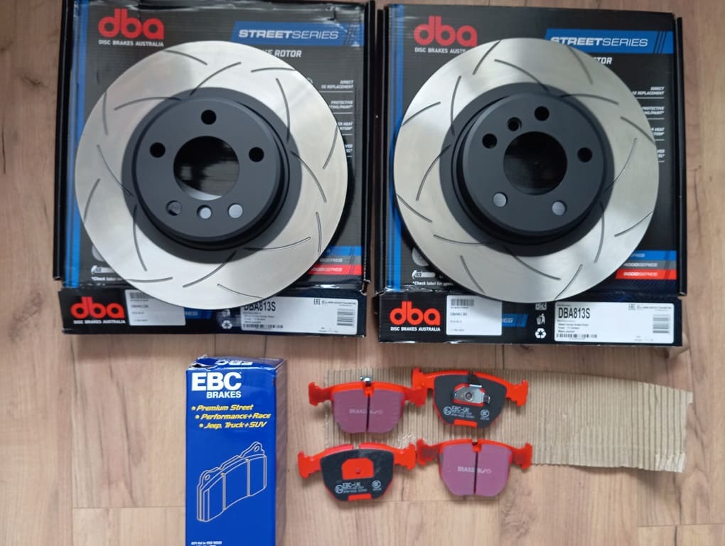

Zauważyłem że przy kilku krotnych dohamowaniach z prędkości 200+ zaczynam mieć bicie na kierownicy. Tak że tarcze do śmietnika i trzeba szukać nowych.
Na różnych forach opinii mnóstwo , jedne się gną inne tylko ładnie wyglądają , a ja chcę takie które hamują. I wybór padł na taki zestaw. Troche km już na nich zrobiłem , dohamowań też trochę i jest git.

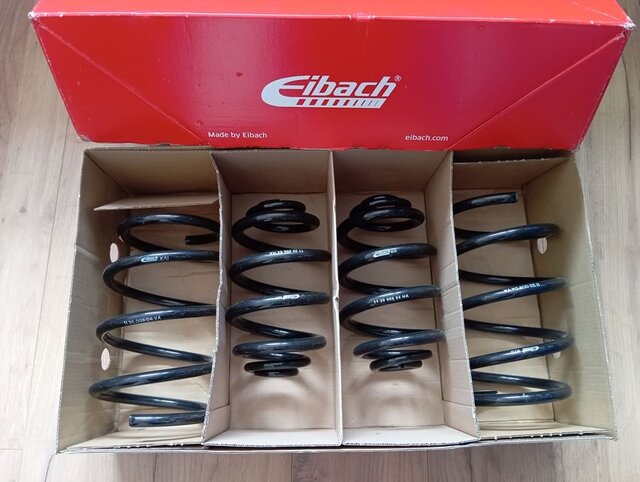

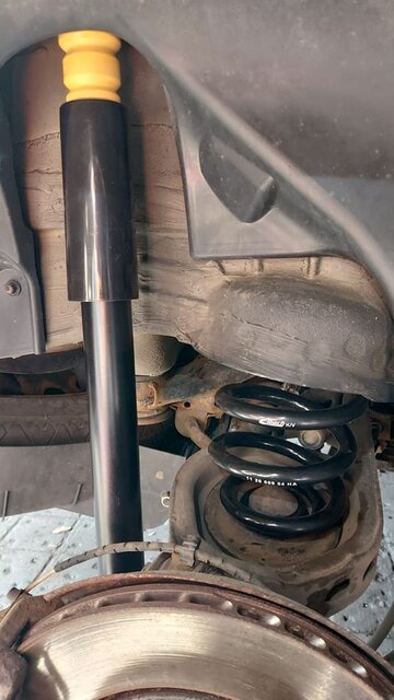

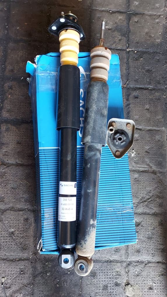

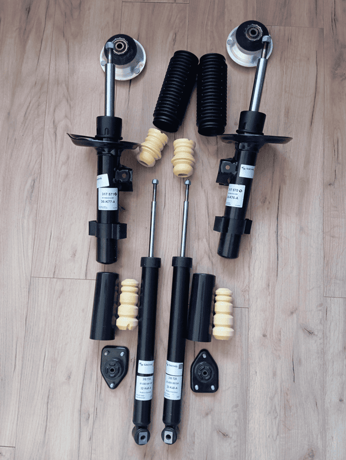

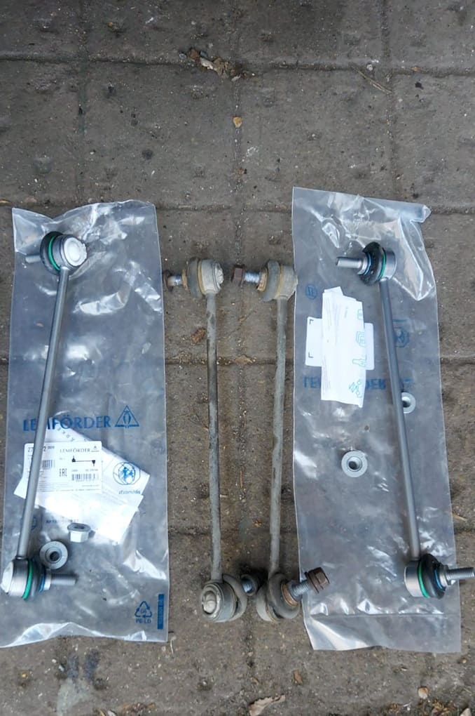

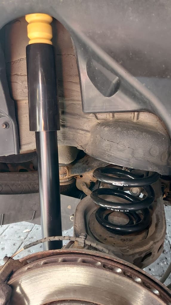

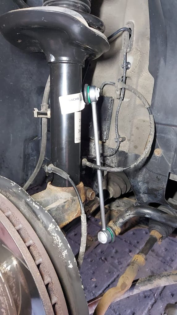

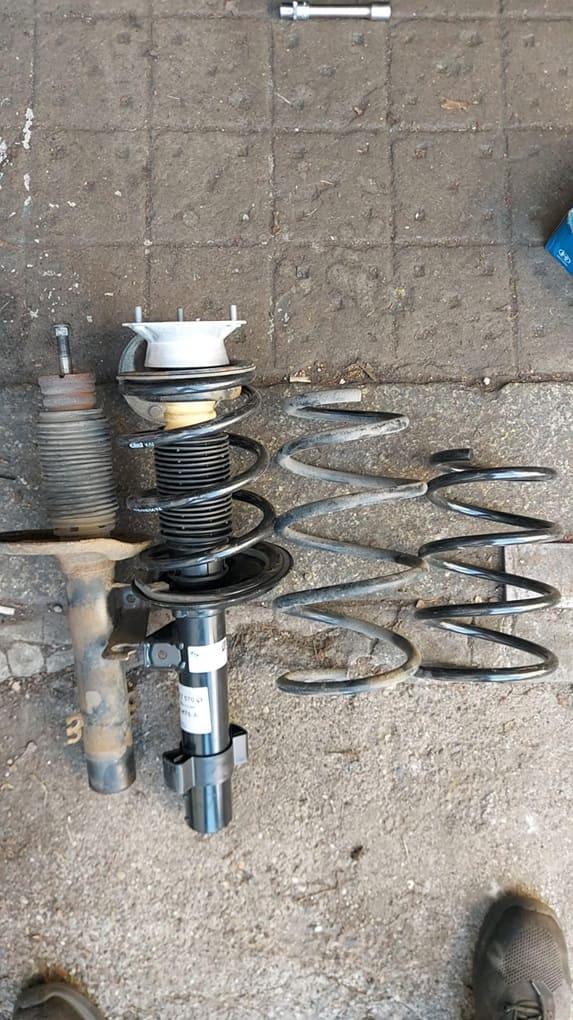

A jak już wcześniej była mowa o sprężynach , to właśnie nadeszła pora.
Od jakiegoś czasu w trakcie przejażdżki było słychać jakiś dziwne stuki z tyłu i ogólnie na nierównościach coś trzeszczało. Prowadzenie w zakrętach prawie jak łajba w sztormie , ogólnie nie podobało mi się. Wiem że to SUV i nie będzie jeździł jak po sznurku , ale bez jaj.
Zerknąłem w historie i przednie amortyzatory były wymieniane przy okł 90 tkm , a odnośnie tylnych nie było żadnego wpisu :( .
Tak że zamówiłem cały komplet , a na otarcie łez sprawiłem sobie sprężynki :D , co by trochę polepszyć prowadzenie i dodać trochę charakteru.
W trakcie doszły jeszcze łączniki. Auto odebrałem wczoraj , troszkę pojeździłem i zmiana na ogromny plus. Prowadzenie to nie to auto , troszkę usiadło , ale mam nadzieje że jeszcze troszkę siądzie. Prawdę mówiąc to tak powinna wyjechać z fabryki.
Na dniach troszkę przy niej posiedzę to będą jakieś fotki.
Tak że do następnego .

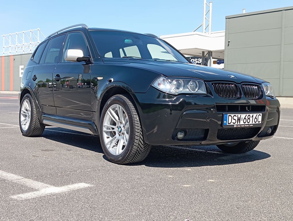

Siemka , dziś można było troszkę posiedzieć przy aucie i coś tam go wypucować , a póżniej coś polatać. Oczywiście powolutku żeby robali na szybie nie zbierać :rotfl:
Kurcze , teraz to mi się naprawdę podoba :D

Jak na okł 1,5 roku posiadania tego samochodu były dość mocne , a wydawało by się że auto z historią i od jednego właściciela.
A z programem to taki mam plan , ale najpierw chciałem go doprowadzić do ładu , póżniej poprawić bolączki jak hamulce i zawiecha.
No a teraz można mu lekko dołożyć do pieca jak już skręca i hamuje :rotfl:
