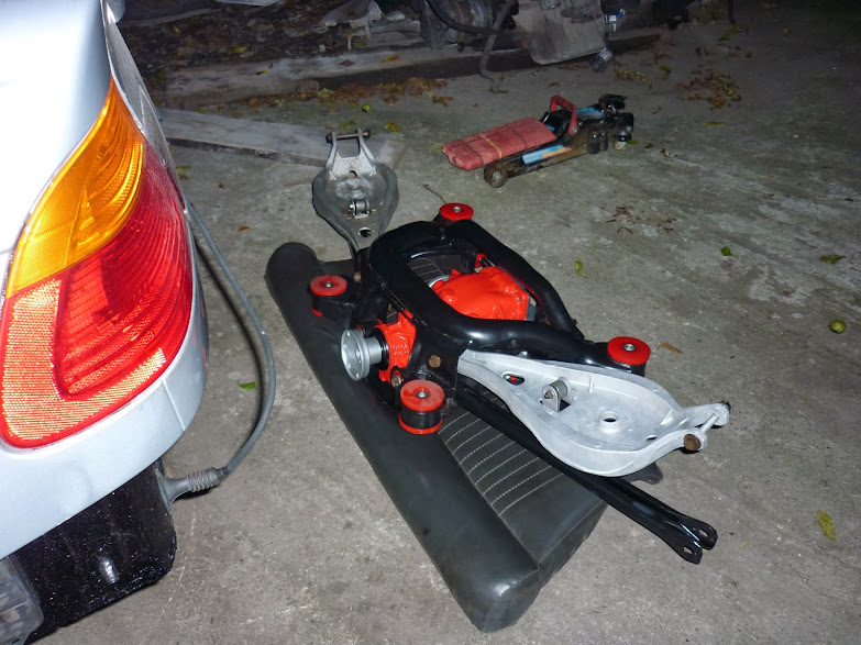

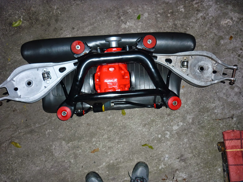

6. W międzyczasie wszystkich prac kupowałem części i regenerowałem podzespoły do samochodu, głównie zostały oddane do piaskowania, cynkowania i malowania proszkowego praktycznie wszystkie elementy zawieszenia:
-wózek tylnego zawieszenia
-stabilizatory 2 szt.
-wahacze poprzeczne dolne tylnie
-rozpórka kielichów przód (by Nakrętka)
-belka pod silnikiem
-flansze i osłony z dyfra
-elementy tylnego zawieszenia i układu hamulcowego (mocowania itp.)
-klamry mocujace przewody paliwowe
-sprężyny H&R które trzymałem na regale praktycznie od momentu zakupu auta (dla przypomnienia jezdziłem na seryjnych)
-podstawe akumlatora
-metalowa osłona filtra paliwa na podwoziu
-klamry zderzaka tył
+ wiele innych drobnych elementów
Komplet sprężyn H&R przed odnowieniem
Sprężyna tylnia seryjna vs. H&R (oba komplety odmalowane proszkowo)
Zakupiłem i wymieniłem:
- dyferencjał z automatu z przełożeniem 3.38 + nowe simeringi + Motul 75W90
- uszczelki wydechu (za kolektorem) 2 szt. ori bmw
- łączniki stabilizatora tył 2 szt. MOOG
- poliuretany DEUTER komplet na cały samochód
- przegub homokinetyczny wału - ori bmw
- uszczelka miski olejowej ori bmw
- podkładki korków spustowych oleju + oringi bagnetu - 3 szt. (ori bmw)
- sworznie prawego wahacza przód MEYLE HD 2 szt.
- poduszki pod silnikiem LEMFOERDER 2 szt lecz z wersji M3 - mocniejsze
- poduszki skrzyni biegów LEMFOERDER 2 szt
- gniazda amortyzatorów przód LEMFOERDER 2 szt
- gniazda amortyzatorów tył LEMFOERDER 2 szt (dodatkowo je pomalowałem barankiem :P )
- nowe osłony i odboje amortyzatorów komplet na całe auto
- nakrętki koszy pomy paliwa 2 szt. (stare były totalnie skorodowane :zdziwko: ) ori bmw
dodatkowo je pomalowałem farba HAMERITE aby sytłacja sie nie powtórzyła
- nowe szczęki tylniego hamulca ręcznego komplet + porzadne czyszczenie wszystkich mechanizmów i tarcz
- plastikowe osłony tylnich poprzecznych wahaczy dolnych 2 szt. ori BMW
- plastikowe osłony znajdujące się przed tylnimi kołami 2 szt. ori BMW
- nowe prawe tylnie nadkole ori bmw
- guma dolotu za przepływka + guma przed przepustnica ori bmw
- czujnik poziomu oleju w misce: zamiennik
- kupiłem większość nowych kołków i mocowań oryginalnych z BMW
Odnowiłem zgodnie z technika lakiernicza (czyszczenie z rdzy i brudu do "zera" + podkład + farba HAMERITE w różnych kolorach):
-dyferencjał na czerwono i popielato
-amortyzatory oryginalne zostały wypiaskowane (ponad 80% sprawności) i pomalowane - popielaty
-zwrotnice przód" czarny
-tylnie wahacze "wleczone" kolor czarny
-półosie: czarny
+ inne jakies małe drobne elementy
Jestem jeb***ty, maluje nowe części :zabawa:
Moje "polibusze" sa akurat koloru czerwonego z zółtym
Zabrałem się za sciągnięcie miski olejowej. Podczas sciagania okazało się, żę oring który znajduje sie na rurce od bagnetu ktora wchodzi w miske jest w kawałakach :zdziwko:
To tłumaczyło zwiększone zużycie oleju i wyciek. Na bloku na powierzchni styku z uszczelka miski była lekka korozja która wyczyściłem drobnym papierem sciernym. Na dnie miski był też "kisiel" to normalne, lecz trzeba było dobrze wyczyścić całość rozpuszczalnikami. Jeżeli sie ma około 1 l takiego dziadostwa na misce to ciężko potem przy wymianie oleju dobrać jego ilosc. Polecam ten zabieg. Wymieniłem od razu czujnik poziomu w misce. Miska została zamontowana na nowej uszczelce.
Zdemontowałem również przepustnice oraz silniczek krokowy. Okazało się , że krokowiec jest całkowicie zablokowany, a przepustnica lekko przybrudzona. Wszystko zostało wyczyszczone i zamontowane wraz z nowymi gumami od całego dolotu. Dodatkowo wymieniłem też koncówki na przewodzie podcisnieniowym (od gumy dolotu do filtra paliwa) bo były sparciałe.
Zamocowałem większość przewodów na gotowo uzywając zazwyczaj nowych elementów mocujących. Robiłem to mając w rece zdjecia wykonywane przy demontazu tak aby wszystko było jak fabryczne i nie pomylic miejsca przeznaczenia żadnego z elementów.
Zamontowałem zbiornik LPG, bak + tylne zawieszenie wraz z dyferencjałem (wymieniłem w nim uszczelnienia 3 szt i wlałem od razu jak był na stole nowy olej MOTUL 75W90), amortyzatory tył oraz wahacze wleczone - całosć poskręcana do kupy. Z przodu przykręciłem poduszki silnika, poduszki skrzyni, belke, wahacze, kompletne amortyzatory, satbilizator itd - całość do kupy. Praktycznie wszytkie elementy gumowe w zawieszeniu zostały zastąpione poliuretanowymi.
Wszystkie gwinty i śróby w zawieszeniu i elementach podwozia zostały potraktowane smarem miedziowym ;)
Teraz można było postawic samochod na koła :]
Kanapa z malana niezastąpiona :zabawa:
