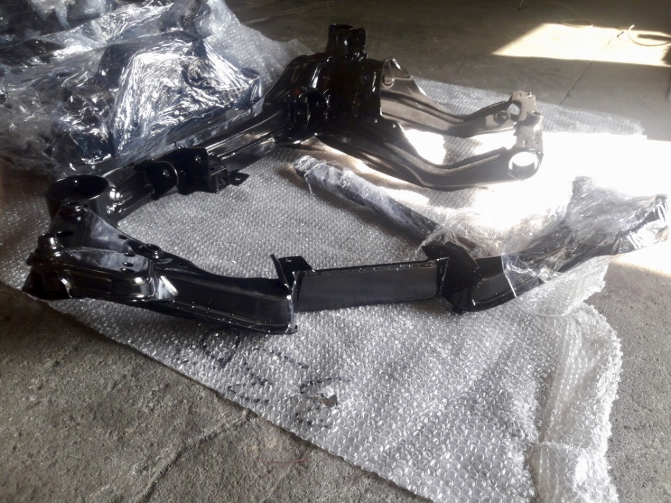

Posty: 7681
Sanki odebrane z proszku. Tak to mniej więcej wygląda. Zamiast ciąć i przerabiać miskę , doszliśmy z Wojtkiem do wniosku ,że najszybciej i najprościej będzie przerobić sanki. Pocięte są grubo ale wzmocnione jeszcze grubiej :P
