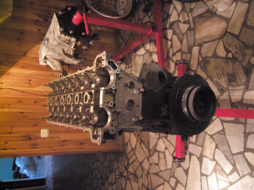

Dziś silnik został rozebrany na części pierwsze przez kolegę Maleckisa:
Głowica, blok, tłoki są git, dostały panewki, uszczelka pod głowicą i pierścienie. Dwumas jest na ostatnich nogach. W najbliższych miesiącach przyjdzie pora na kompletowanie części do kapitalki. Robimy 3 mody - dolot, wałki i strojenie. Pewnie za pół roku auto będzie gotowe. Na razie wszystko jest już rozebrane więc etap czarnej i białej emki poszedł w niepamięć :cwaniak:

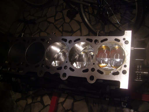

Na razie na pierwszym etapie remontu silnika zostało ustalone, że blok ma spore zużycie i aby uzyskać satysfakcjonującą kompresję trzeba będzie wymienić tłoki :mur: Problem to cena, bo zestawik to ok 3tys. Zaletą jest możliwość osiągnięcia kompresji 12.5, podczas gdy seryjna wynosi 10.8. Takie coś powinno iść dobrze w parze z wałkami i całkowicie przerobionym dolotem i sterowaniem pod warunkiem że polskie paliwo pociągnie takie sprężanie.

Kute tłoki doprężające do 12.6:
