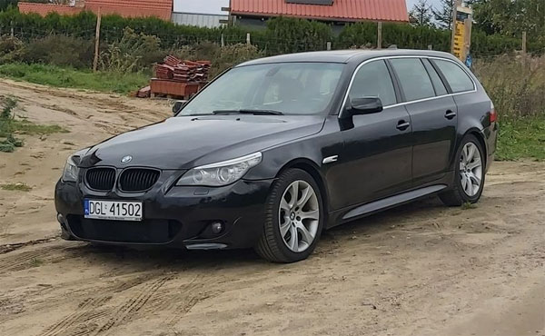

Auto sprzedane, także można zamknąć.
W dzień kiedy e36 pojechało, kupiłem e61 535d.
Póki co ogarniam serwisowo, zrobimy jakiegoś chipsa i to tyle.
Untitled-5.jpg [ 62.7 KiB | Przeglądane 23503 razy ]
