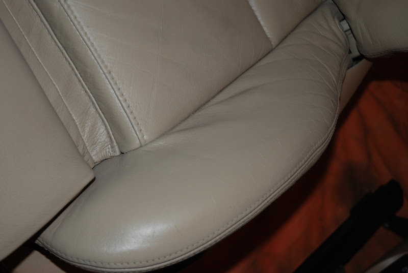

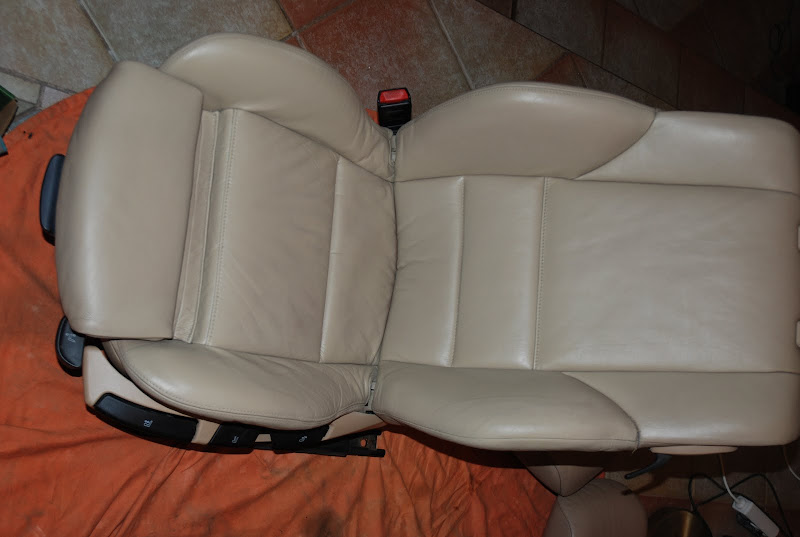

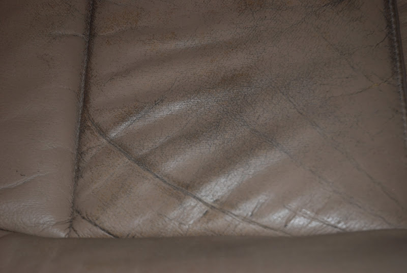

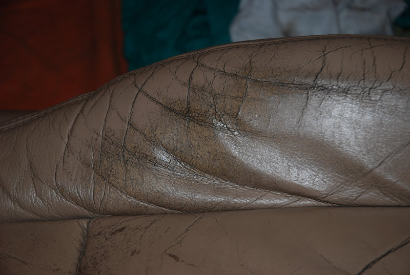

Zabiog renowacji foteli przeprowadziłem z pomocą zestawu z lederzentrum i chciałem przy okazji bardzo polecić ich produkty oraz fachowe porady jak to zrobić.
Z foteli została zdjęta poprzednia wartswa lakieru, następnie natryskowo została nałożone 2 nowe warstwy na siedzisko fotela, oparcie zostało wycieniowane, po 24h został nałożony utrwalacz. Poniżej kilkanaście zdjęć.
Fotele przed:

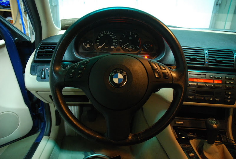

Oklejanie kierownicy, oraz przeróbka lery kierownicy. Nie jest to lera M, tylko przerobiona m-pakietowa.
Pranie tapicerki :)
Fotele po:
fotel kierowcy

Kiedyś miałem dokładnie taki sam pomysł na zrobienie kiery... Bo mam drugą lerę (zresztą mam całą drugą kierę taką...)
Wyszło świetnie, w porównaniu do tego co było - rewelacja !
