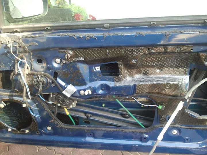

Znowu garażowy weekend :)
Tym razem do końca pozbyłem się wygłuszeń w drzwiach przednich (część seryjnych, część takich, które dawno temu robiłem pod audio), dopiero teraz zdemontowałem też przednie głośniki.
Samymi drzwiami zyskałem kolejne 13kg.

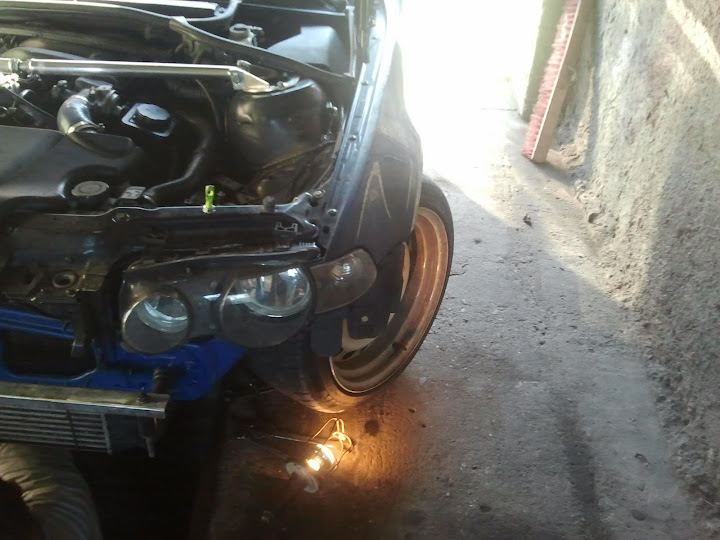

W ruch poszedł również diax, który pozbawił maskę wzmocnień i zamków - maska i tak było wymęczona po dzwonie, a część wzmocnień, wręcz odpadała. Teraz mocowana jest na spinki kołkowe.
Tutaj kolejne 4-5 kg. Więc można powiedzieć, że niby nic, a prawie 20 kg mniej :):)

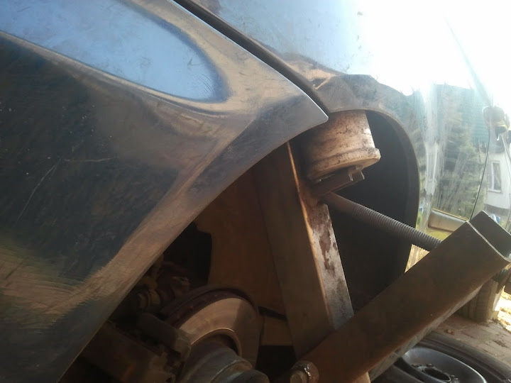

Kolejny mod to pierwsze podejście do skrętu, na razie delikatnie i "bezpiecznie". Podkładki pod magiel delikatnie go powiększyły, jednak nie mierzyłem kąta przed i po.
Jutro trening w toruniu i zarazem pierwsze testy :)
Wypchnięte zostały też tylne błotniki, ale to raczej na przyszłość :)

Skrócisz wąsy na zwrotnicach to dopiero będzie się niezłym kątem łamał ;)
