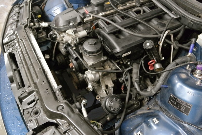

PostNapisane: 22 czerwca 2014, 22:30
Posty: 3282
Moje BMW: e46 330Ci turbo
Kod silnika: m54b30t
zarzucę tochę info co do fury Adama
Wprowadziliśmy sporo zmian po naszemu między innymi:
-został przebudowany całkowicie układ dolotowy, całość z kwasiaka 2 cale, IC idealnie za kratką w zderzaku,
-przerobienie łapy kompressora + osiowanie
-zmiana prowadzenia paska i dołożenie jednej rolki
-wyrzucony całkowicie ori separator oleju i w jego miejscu OCT w zakutych wężach
-wtryski z volvo 330ccm + regulator cieśnina paliwa wpięty w układ nadciśnienia
-seryjne kolektory ustąpiły miejsca baranom schmiedmanna
-wszystkie sondy out + wyłączenie autoadaptacji
-strojenie na ecumasterze po przepływce
Niestety nie udało się uzyskać zadowalającego doładowania gdyż alpina przyjechała z plującym olejem kompressorem, co się okazało później przy powiększeniu układu boost spadł a kompressor zamaist tłoczyć powietrze miesza je w muszli. Nieunikniona jest jego regeneracja co też oczywiście ogarniemy :)
Chciał bym tu podziękować Kłopotowi jako naszemu nowemu kompanowi za wsparcie i pomoc przy pracy oraz władanie płomieniami nad kwasiakiem :padam: Jak się chłopu dotnie materiał na żyletkę to kładzie spawy lepsze niż w fabryce schmiedmanna :)
A teraz trochę fotek:
