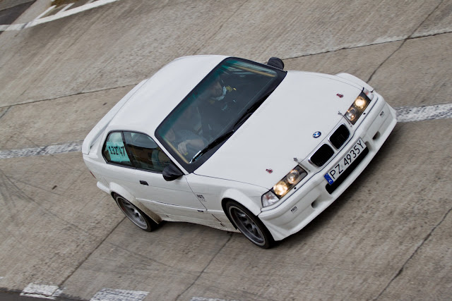

S65 to nie problem, mechanicznie silnik pasuje zupełnie jakby był do tego auta stworzony. Odpaleniem i strojeniem zajmuje się dystrybutor AEMa w Wawie. Koszt na gotowo z silnikiem to 35tys, swego czasu podobne pieniądze brał PUZ za włożenie poliftowego S62 a to silnik dobre 7 lat starszy i technologicznie lata świetlne za S65.
Dziś wystartowałem sobie w SuperOESie. Na przodzie użyłem zwykłych deszczy wyścigowych Pirelli natomiast na tył zaryzykowałem i kupiłem opony Profil XR01 225/40R18 w miękkiej mieszance, docięte lekko na deszcz. Na suchym trzymała nieziemsko i nawet nie udało mi się jej przegrzać a jak spadł deszcz to już w ogóle byłem w szoku że opona może tak dobrze trzymać na mokrym. Nie dało się nawracać na ręcznym, bardzo ciężko było nawet na 1 biegu stracić przyczepność. I to wszystko za 320zł od sztuki :D
Przy okazji na filmikach zauważyłem że chyba siadły mi przednie amortyzatory D2 bo auto strasznie skacze. W drugim klipie widać jak wewnętrzne koło podskakuje w zakręcie kilkukrotnie.
