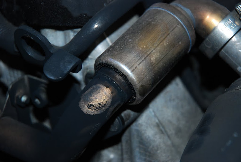

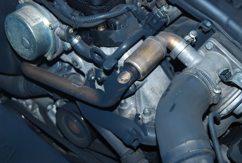

Dzisiaj została wymieniona rura od kolektora do EGR-a. Pękła na łączniku. JUż jest nowa i jest bomba :D
Objawy byly takie: Najpierw dźwięk jakby rezonans, delikatnie czuć spaliny w aucie, okopcona komora silnika.. gdy pękła całkowicie potężna turbo dziura...
Tak to wyglądało. A przy okazji ustrzeliłem fajną fotkę :D
Po wymianie wszystko wróciło do normy :)
W ciągu następnego tygodnia wymiana kilku kolejnych część eksploatacyjnych ;)

Z tego co widzę to nie ma u Ciebie termostatu EGR, więc jeżeli będą problemy z temp to raczej tylko główny. (Tak tylko wspomniałem bo ostatnio wymieniałem u siebie i też okazało się że nie mam, a już miałem zamiar zamówić.)
 Tytuł: Re: Raadman -->> e46compact. 37 str. mała awaria, częsci.
PostNapisane: 6 grudnia 2010, 01:36
Posty: 2108
Lokalizacja: Warszawa/ Toruń
Moje BMW: e46 320td/ e46 330i
Kod silnika: M47TU / M54B30
Ten jaśniejszy łącznik krecił się już w kółko - przyszedł taki sam nowy - jest juz po problemie :)
Termostat głowny wymieniałem od razu po kupnie, bo był walnięty :)
