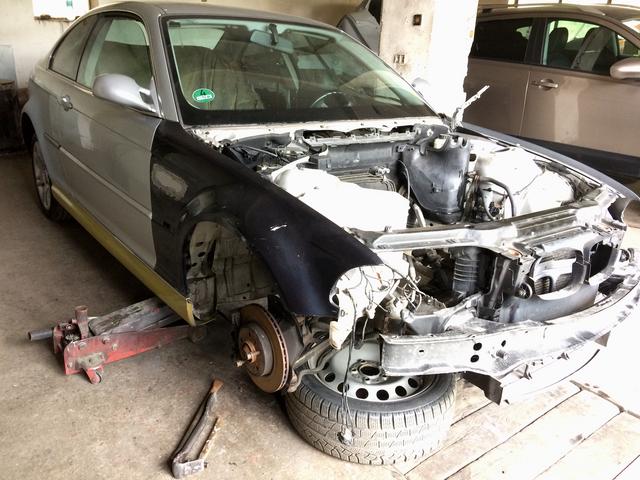

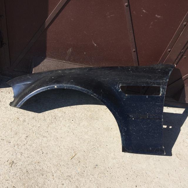

To od początku : w lutym 2017r kupiłem okazyjnie 2 przednie błotniki z m3 e46 - dałem za nie 300zł za oba...pomyślałem , że zrobię w kompocie przód z m3 jak raadman ...

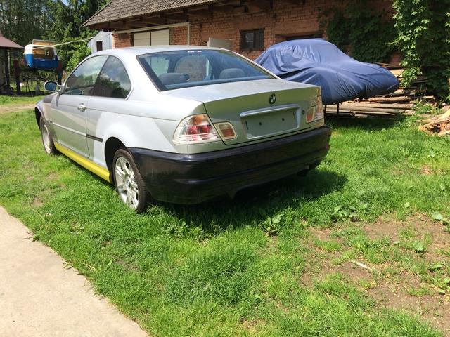

ale po namyśle uznałem ,że to słaby pomysł. W "międzyczasie" tuningował się kompot u lukbmw i przemek4net , więc nie myślałem już o tych błotnikach. Pewnego wieczoru , przeglądając olx natrafiłem na 328ci , bezwypadkowe , bezkolizyjne , bez skrzyni , maski , wydechu i z rozłożonym silnikiem... myślę , hmm a może by tak dokupić do tych błotników auto :oczami: I kupiłem :rotfl: :rotfl: :rotfl:

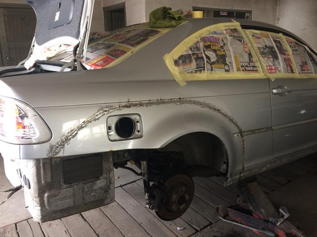

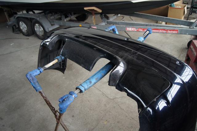

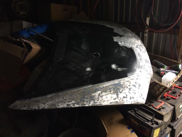

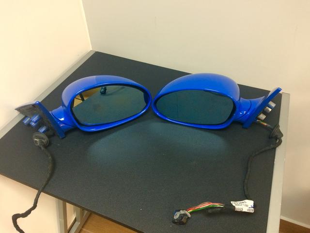

potem dokupiłem tylne błotniki, zderzaki , progi , listwy boczne , lusterka, maskę :

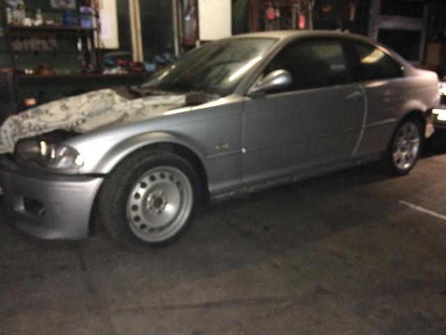

następnie samochód trafił do blacharza , który uznał , że nie a sensu wstawiać całych poszyć błotników tylko same reparaturki :

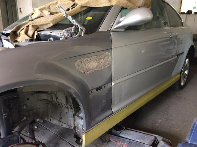

błotniki przednie zostały zaspawane tak ,żeby nie było w nich wlotów (niektórzy robią takie wloty w zwykłych e46 :rotfl: :rotfl: :rotfl: )

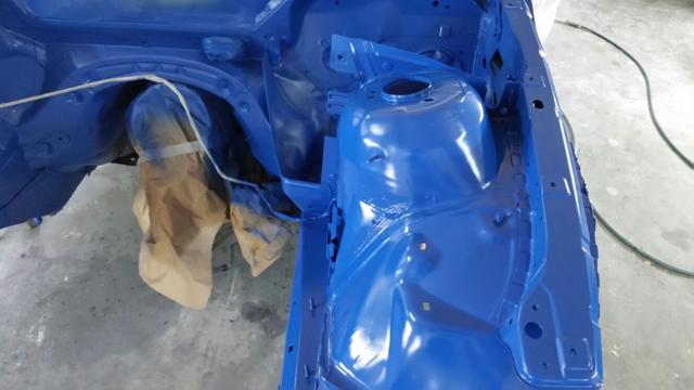

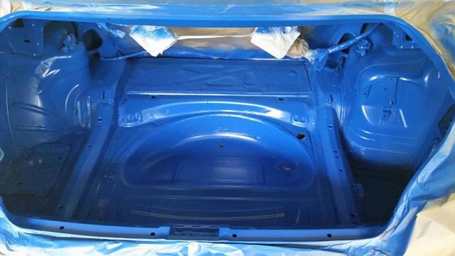

potem auto trafiło do lakiernika :
następnie zapadła decyzja o kolorze. Wybór padł na santorini blue 2 z palety individual bmw m4 :

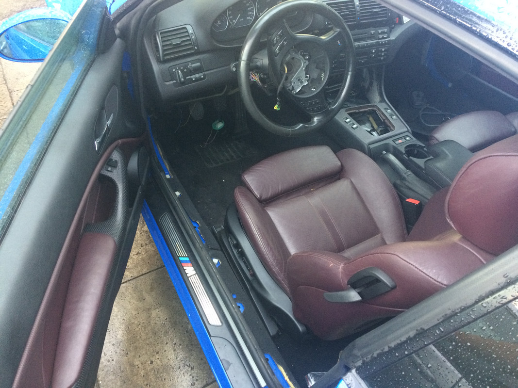

wnętrze
normalne lampy tył :
wnętrze skóra highleder / brombeer

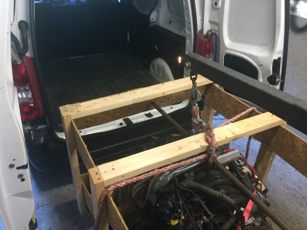

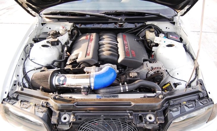

rozważałem 2jz , s62 albo jakieś inne v8 ...po konsultacji z Leo wybiłem sobie z głowy 2jz, s62 jest mało rozwojowy ...no to inne v8... i padło na silnik którego dźwięk zawsze wywoływał u mnie dreszcze LS1 z corvette. Podczas odbioru i w trakcie załadunku :P :
a tu już na miejscu przy biorcy :P
a finalnie ma być tak :
