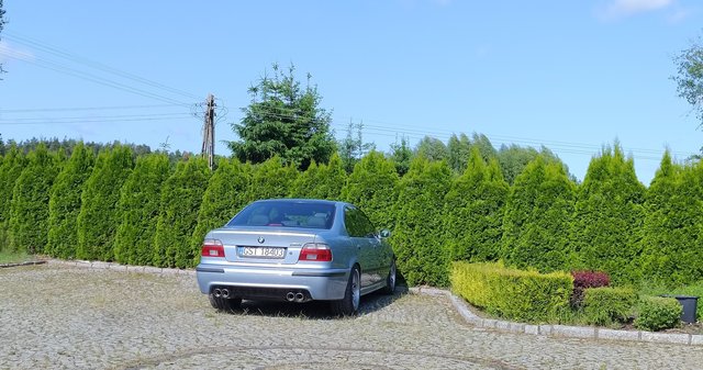

Tymczasem walka z E39, tuleje przód (niby wyglądają ok, ale zdecydowanie nie są):
Hamulce przód
Obrazekimage upload
Jakieś wieszaki wydechu...

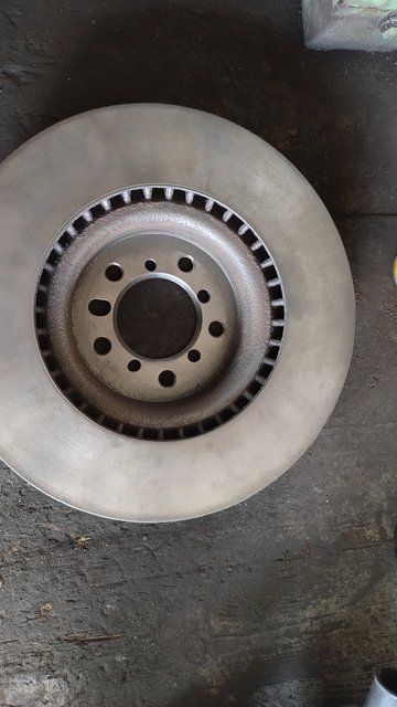

Walka z układem hamulcowym:
- tarcze przeszlifowane, oczyszczone, przygotowane do montażu:
- piasty oczyszczone, sprawdzona płaszczyzna:
-sprawdzamy także tarczę:
- porównanie klocek seria vs Porsche
Obrazekobrazki graficzne
- zaciski wysłane do odświeżenia, wymiany gumek, tłoczków, pomalowane w kolor nadwozia:
CDN...

Lincoln
Skad pomysl na zaciski i klocki? Robisz u kogos czy sam kombinujesz?
Roznica jest wielka, w hamowaniu pewnie jeszcze wieksza, a tarcze jak nowe.
Dobry upgrade!

o kurde :D piękny zacisk, podobny do tych z bmw ceramics które mi się najbardziej podobają ;)
z jakiego to modelu, adaptery dostępne czy trzeba samemu dorabiać?

Zaciski wyglądają na cayenne / panamera

DaaN, adapter sam wykminiłem, zacisk tak jak ///david zauważył: Panamera. Wcześniej wrzuciłem zdjęcie, że klocki się zużyły, więc poszedłem po całości i odświeżyłem wszystko. Zaciski u dobrego kolegi Michała spod Wrocławia (jako jeden z pierwszych takie zestawy budował), gdybym go znał wcześniej, poszedł bym w smuklejszy zacisk Akebono, ale cóż.
Przymiarka:
Odpowietrzenie (kolejność z której strony ma znaczenie - zaczynamy od zewnętrznej gdzie odpowietrznik jest zawsze niżej)
Można układać zestaw:
no tak, zdążyłem zapomnieć, tylko wtedy był problem z miękkim pedałem hamulca, jak to rozwiązałeś?
zacisk super i pięknie spasowany z tarczą :ok:

DaaN, sporo czasu mi zajęło spasowanie tego z Styling 65, bo tam jest taki uskok wzmacniający na bębnie felgi, co drastycznie zmniejsza średnicę dostępnej tarczy.
Miękki pedał pokonała pompa z E65 o większym tłoczysku i porządne przepłukanie całego układu.
Co to zestawu do M3 nie wiem czy bez problemu nie wchodzi z F80.
