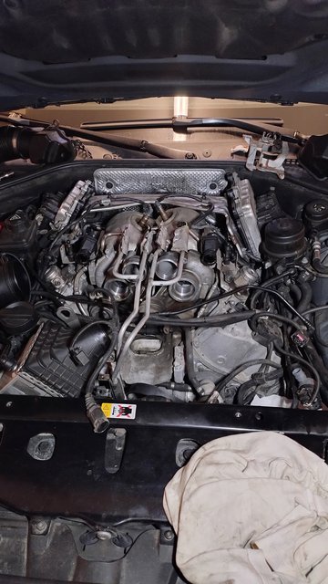

DaaN, renoraines, no wygląda bardziej spójnie, akurat nie mogłem się przyjrzeć, bo walczyłem z dziwnymi skokami napięcia w aucie. Temat niezbyt popularny, więc musiałem wyjąć alternator, trochę mnie zwiodło, że jest umieszczony na "górze" i będzie łatwo - nie było :rotfl:

i co finalnie znalazłeś przyczynę?

DaaN, nie...sfrajerowałem się przez swoją niewiedzę :rotfl: Okazuje się, że dziwne skoki w ładowaniu w F10 są ... normalne. Raz 12.1V, raz 15v, innym razem 13.3v, po konsultacji z moim elektrykiem - padł regulator, wyjmij przywieź i działamy. Długo się nie odzywał (brak części ) więc kupiłem praktycznie nówkę, bo jestem w gorącej wodzie kąpany :kwasny: Rezultat - robi dokładnie tak samo - DynamicEfficiency :rotfl:
