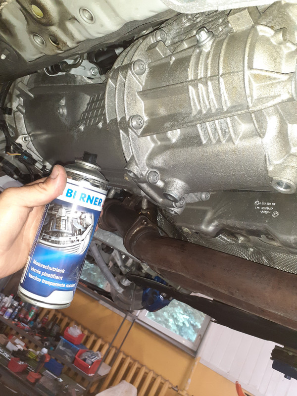

No więc tak, nim dotknałem sie do tego auta to minał z braku czasu grubo ponad rok :wstyd: . Chciałem je już nawet sprzedać z uszkodzonym silnikiem ale nie było konkretnych chętnych.
Więc lekko podirytowany na tych wszystkich nie konkretnych "klientów" spiałem się i naprawiłem je w kilka tygodni :hyhy: :super: .
Tak wyglądało po ogarnięciu do sprzedaży, tak - w międzyczasie sprzedałem bixenony i zastapiłem je adaptive LED :).
W miedzyczasie kupiłem także silnik po znanym w S55 problemie przeskoku rozrzadu w wyniku rozkręcenia crank huba podczas spokojnej jazdy. Pewien warszawski multimarkowy serwis kazał gościowi kupić "nowy" silnik za 35tys zł a ten odkupiłem od niego za ok 1/3 tej ceny ...jak się później okazało silnik po wymianie i ustawieniu rozrządu jest w 100% sprawny ... :rotfl: . Silnik z auta które było muskane po pedałach chyba piórkiem, 15r, 80 tys km i orginalne opony z tyłu z bieżnikiem ok 4mm :rotfl: .
W małej górce zakupów do auta znalazł się także crank hub Mosselmanna coby rozrząd nigdy więcej się już nie przestawił.
Kolejny z miedzyczasowych zakupów, ten już taki troche większy ...w paczke by nie wszedł :rotfl: . No i to jest w sumie powód chęci sprzedaży M4. Póki co czeka na mój czas.
Wracając do m4....
Głowica silnika który siedział w M4 okazała się być złomem.
Przy okazji wszystko solidnie wymyte.
I cały pakiet części do przekładki :) . Żeby wszystko było tak jak być powinno.
Sprzęgło także przy okazji wpadło nowiutkie, orginalny 2 tarcz BMW :). Manualne F8x maja orginalne 2 tarczowe sprzęgło 2x 215mm :szok: .
Przy okazji kilka części popruszyłem proszkiem coby było świeżo, tak jak lubie.
I znowu myjemy...
I zabezpieczamy efekt :cwaniak: .
Jest świeżutko :padam: .
Fajny patent z tymi wyciaganymi koszyczkami hamującymi liście we wnękach przy ścianie grodziowej. Zebrało się ich sporo.
Ori 437 sprzedane, M666 założone :hyhy: . Ta felga niesamowicie dobrze wygląda na F8x :cwaniak:
Autem przejechałem już ponad 1000km i wszystko gra :).
Zero wycieków , błędów itp :) 8,5s 100-200 wiec moc jest napewno w normie :) .
Auto będzie do sprzedania pod koniec września, cena ok 140 tys zł.
