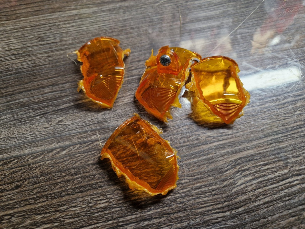

Kiedy auto czekalo na termin u Wrony, kupilem tez ciemne lampy tylne Inpro. Inpro posiada pomaranczowa banke na zarowke kierunkowskazu, ktora strasznie psuje wyglad lamp, a ze zakladalem takie biale do coupe 12 lat temu i mialem juz praktyke w usuwaniu tego elementu to zrobilem ta modyfikacje od razu tutaj ;)
Efekt po modyfikacji, sami ocencie
Oryginalna prawa lampa jest niestety peknieta, auto stalo dlugi okres i gdzies niestety zostala uszkodzona. Ciemne mialem teraz zalozyc na probe, zeby legalnie moc sie poruszac. Zalozylem na auto i.. chyba zostana na stale ;)

 Tytuł: Re: Broder ->> E36 M3 Evo Estoril Sedan - RESURRECTION
PostNapisane: 8 października 2022, 16:15
Kurde pamiętam czasy jak szczypczykami i innymi narzędziami skubałem tą bańkę przez te dziurke... Kurła kiedyś to było.
Z pierwsza lampa troche gorzej poszlo (co widac po drobnych kawaleczkach zoltej banki) bo lutownica cos nie chciala grzac :D Ogarnalem lutownice i druga lampa to juz 3 minuty roboty - zawsze banke topie na cwiartki i wyciagam po kolei. Instrukcja dla potomnych :rotfl:
PostNapisane: 10 października 2022, 20:48
, ja szczypczykami doslownie gniotłem i lamałem na drobne.. ale patent z lutownicą :ok:
