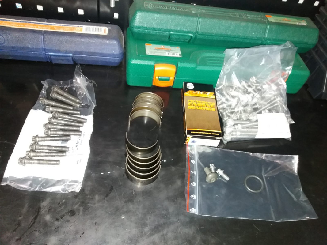

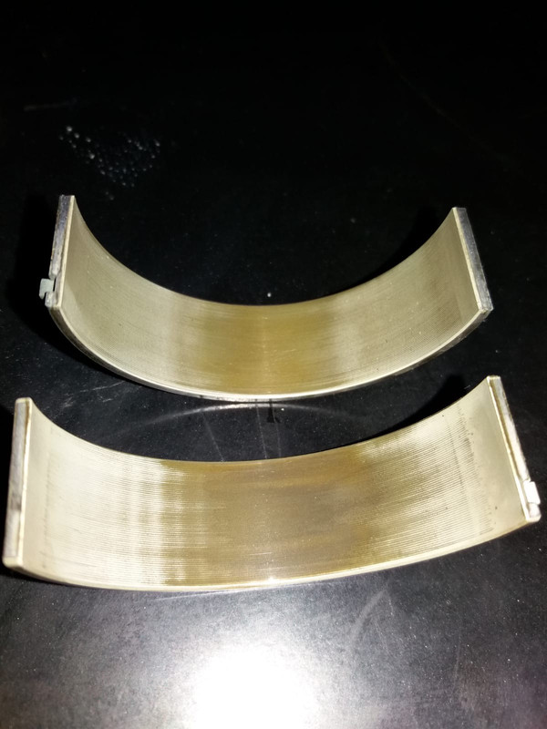

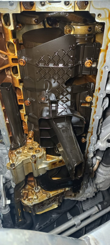

A tutaj dowód na to ,że panewki w n55 nie są wieczne. Co prawda tragedii nie było ale jednak 142 tys km przebiegu trochę zrobiło. I taka ciekawostka ,że interwały co maks 8 tys km a nawet częściej i zawsze olej Millers CFS 5W40 NT+ , panewki zmieniłem czysto profilaktycznie na acl race i myślę ,że już był to odpowiedni moment dla nich.

Panewki już powoli chciały być wymienione, ale widać, że wewnątrz fajnie i czyściutko.
Jeśli nie jeździsz mocno agresywnie, to Millers EE 5w-40 będzie dłużej utrzymywał ochronę, bo dodatki w CFS szybciej tracą właściwości.

panewki wymienione na czas :ok:
