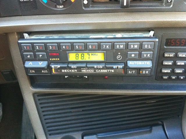

System audio i szczegóły wnętrza
W końcu można spokojnie jeździć autem ! Aby było tak jak trzeba, montujemy system audio, który był oryginalnie montowany w E24'kach. Jak już po całości, to po całości. Radio to BECKER MEXICO 611, czyli jedno z lepszych oryginalnie montowanych w tym czasie, a antena to Hirschmann Hit Auta 6000 EL. Akurat mam dzień wolny do szkoły. Na początku trzeba zdjąć wszystkie niepotrzebne elementy.

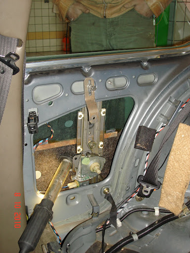

Jak już jest rozebrane wnętrze, to trzeba sprawdzić, co jest nie tak z tylną szybą od strony pasażera. Działać, działa, ale bardzo mizernie... Plastik, który zakrywa boczny słupek, również dziwnie odchodzi. Jak to możlwie, czyżby blacha była wygięta ? A może jest to auto powypadkowe... zobaczymy. Na początku, trzeba wszystko rozebrać... na nasze szczęście, okazuje się, że blacha, do której jest przymocowana prowadnica szyby, jest wygięta, z tego też powodu, nie można było porządnie założyć odpowiednio tego plastiku. Nie będę już więcej opowiadał, o wszystkim powiedzą zdjęcia.
Blacha była odginana przez dwa dni, wszystko poszło zgodnie z planem. Była to typowa wada fabryczna. W tym miejscu, autko na pewno bezwypadkowe.
Dzięki czemu, plastik osłaniający słupek boczny, pięknie wchodzi na swoje miejsce.

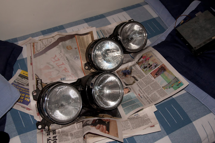

Założenie lamp
Widać, że auto kiedyś przy dość dużej prędkości zostało uszkodzone przez kamienie. Z tego właśnie powodu było uszkodzone światło przeciwmgielne od strony kierowcy, które już wcześniej zostało wymienione, nosek, gdzie jest wiele odprysków lakieru zabezpieczonych już, oraz pęknięta szybka lampy świateł długich. Oczywiście, chce się osiągnąć możlwie jak najlepszy efekt.
Tak wygląda pęknięta lampa, którą trzeba wymienić.
Na początku kupiłem cały , używany komplet lamp z niemiec.
Niestety, lampy które mam zamontowne, np od strony kierowcy są w troszkę lepszym stanie i widać różnicę między tym który ma być zamontowany, a już zamontowanym.
Znalazłem na allegro nowiutką lampę Helli świateł długich od strony kierowcy. Byłem pewien, że będzie ona wyraźnie zbyt nowa, a tu proszę, po zamontowaniu wygląda dokładnie tak samo. Może lampa od strony pasażera była wymieniana na nową :?: Kto wie co było z tym autem...
Tak wygląda już zamontowana nowa długa lampa od strony pasażera
Całość prezentuje się tak, jak chciałem.

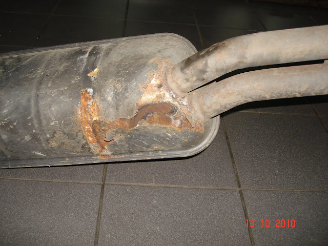

Wymiana tłumika
Na pewnej aukcji z UK, udało mi się znaleźć tłumik, skoro nasz jest uszkodzony, to czemu by go nie wymienić ? Poprosiłem znajomego, który akurat jechał z Londynu, żeby mi go przywiózł. Widać, że leżał dość długo, ma trochę przetarć i malutkich wgnieceń, ale tak jest zawsze. Nie jest ani pordzewiały i wygląda jakby w życiu przez niego nie przeszły żadne spaliny. Część środkowa została zespawana z końcową, pewno żeby uniknąć problemu przekrzywiającej się dwururki. Zostało to bardzo dobrze zrobione, więc tak zostawiamy. Niestety, na spawie już trochę rdzy się znalazło, więc wzięliśmy papier ścierny, przetarliśmy tak, żeby już nic nie zostało, oraz cały tłumik pomalowaliśmy w identycznym kolorze. Końcówki zostały przeze mnie wyszlifowane. Silnik działa teraz trochę inaczej, odgłos też jest inny, dużo bardziej spokojny, pomrukliwy, ahh...
Rdza wychodząca z zewnątrz starego tłumika
Stary tłumik

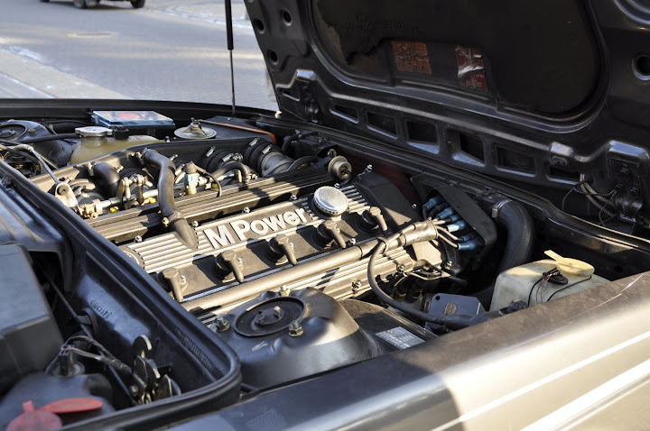

Aż przyjemnie, że doceniacie ten samochód oraz pracę włożoną w niego :)
Prace na czas zimy zostały zatrzymane. Oczywiście, auto było odpalane co maksymalnie 2 tygodnie i pracowało przez około 10 minut aż się jako tako rozgrzało oraz ruszało pare metrów ( po podziemnym garażu ). Ze względu na to że pogoda w mieście jest odpowiednia, jest sucho a pozostałości soli zostały już zmyte deszczem, auto jest już rozbudzone :D W czasie zimy udało mi się kupić trochę ciekawych duperelek. Jedną z nich jest nigdy nie otwierana oryginalna apteczka z BMW E24. Mogę jeszcze powiedzieć że udało mi się ją wyhaczyć za symbolicznego euraka :D
Patrzcie i podziwiajcie ^^
Udało mi się też znaleźć idealną, nowiutką pokrywę na koło zapasowe ( moja połamana :/ ), nową pokrywę na bezpieczniki i pare innych pierdół. Następne zdjęcia części przedstawię niedługo.
Dążę też do rozwiązania problemu z syczącymi hamulcami oraz z wylatującym płynem od wspomagania. Dzięki Panu Adamowi wiem co może być powodem tego problemu. W poniedziałek dostaję części. Liczę że to właśnie filtr płynu od wspomagania. Następnie czeka mnie napełnienie klimatyzacji, od piątku auto stoi z instalacją napełnioną azotem, w sobotę nic nie wyleciało ale oficjalny werdykt czy klima jest szczelna czy nie będzie w poniedziałek.
Potem w planach mam wymianę łożysk od podpory wału. Drgania są coraz mniejsze ale dalej odczuwalne. Nigdy nie jest tak dobre aby nie mogło być lepiej.
Następną sprawą będzie porządne zabezpieczenie niespotykanej skóry BUFFALO. Wyczyszczenie całego samochodu, porządne zabezpiecznie oraz wypolerowanie lakieru. Być może za pare lat trzeba będzie odnowić lakier oraz przy okazji zacynować dziury po antenie na dachu i w przednim błotniku. Jeżeli ktoś zna profesjonalistę w cynowaniu, to proszę o kontakt. Renowację lakieru chcę wykonać maksymalnie profesjonalnie. Już zbieram wszystkie części które mogą być konieczne.
Podczas pierwszej przejażdżki udało mi się porobić trochę zdjęć. Zapraszam do oglądania :
M635CSi 05/84 r. ()OO=[][]=OO() 628CSi 11/84 r.

Piękna ta Emka -cudo :serce:
Proponowałbym zainwestować w nowe wygłuszenie maski bo to co jest teraz trochę niegodne całości :)
Zobacz u Czerwa w galerii jego E28, on też wymieniał wygłuszenie pod maską.
