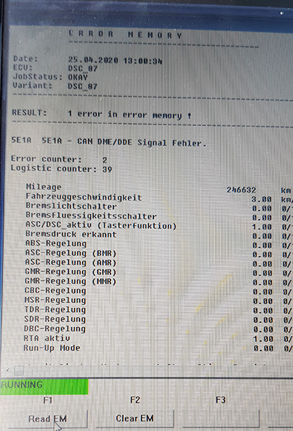

Witam pacjent e90 320i n46, problem jak w temacie wracające błędy na idrivie, DSC i Run flat failure, próbowałem wyrównać ciśnienie i zresetować w idrive, nie pomaga, błąd wywala sporadycznie nawet przy odpalaniu, czasem ciężko odpalić po czym wyskoczy ten błąd. Czujniki abs prawidłowo wskazują prędkości. Błąd na inpie can dme/dde signal fehler. Jak ugryźć temat ?

dsk napisał(a):
Jak ugryźć temat ?
Odczytać błędy w sterowniku silnika

dsk napisał(a):
oczywiście że odczytałem, po za sporadycznym błędem vvt nic tam związanego z tematem nie ma
Wrzuć błędy ze sterownika silnika to się przekonamy.
Błąd w DSC to tylko skutek i informacja o nieprawidłowo pracującym sterowniku silnika

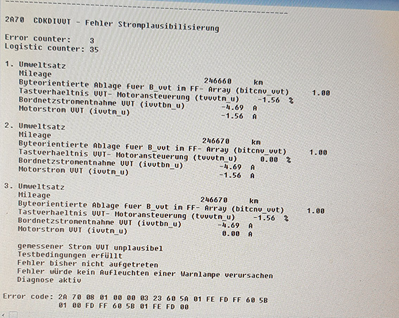

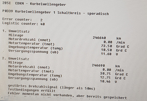

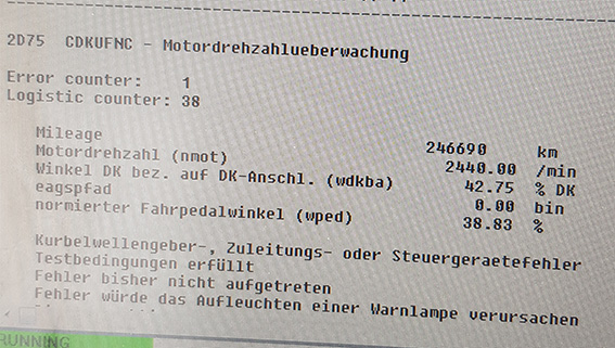

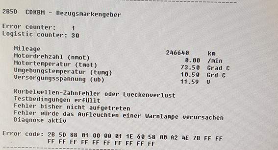

błędy które wyskakiwały w ostatnim czasie, z powracających to ten o vvt
4.jpg [ 120.26 KiB | Przeglądane 5588 razy ]
3.jpg [ 181.88 KiB | Przeglądane 5588 razy ]
2.jpg [ 117.13 KiB | Przeglądane 5588 razy ]
1.jpg [ 135.34 KiB | Przeglądane 5588 razy ]

Myślisz, że błąd czujnika wału nie będzie powodował błędów w DSC? ;)

sprawdzę czy po odłączeniu czujnika wału, wyświetli się błąd dsc
Czujnik padł całkiem, po wymianie spokój, dzięki za fachową diagnozę. Pozdrawiam
