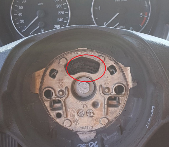

cursor napisał(a):
Jelsonek napisał(a):
Tak, mam tempomat
Zdejmij taśmę kierownicy i sprawdź czy na pająku w gniazdach są obsadzone wszystkie piny.
Jeśli tak, to możesz spróbować zacząć od zmiany samej taśmy airbag
Ale raczej skłaniam się do tego, że będzie konieczna wymiana całego kompletu
Chodzi o te piny?
Komentarz: chodzi o te piny?

Chodzi mi o piny z samego pająka. Zdejmij kierownicę. Plastiki wokół kolumny(są na zatrzask, najpierw górny). Następnie odsłonią Ci się 4 wkręty torx. Odkręć je i będziesz mieć możliwość wyjęcia samej taśmy.
Na zdjęciu widać, że w taśmie brak pinów do multifunkcji, z drugiej strony taśmy także będziesz taką pustą wtyczkę, sprawdź czy w samym pająku widać piny(są srebrne, więc łatwo zauważyć czy coś tam jest)

Sprawdziłem, jak wszystko odkręciłem i zdjąłem to nie miałem z tyłu żadnych pustych wtyczek, w każdej była jakaś wtyczka wczepiona, jak odczepiłem by sprawdzić to piny były.
